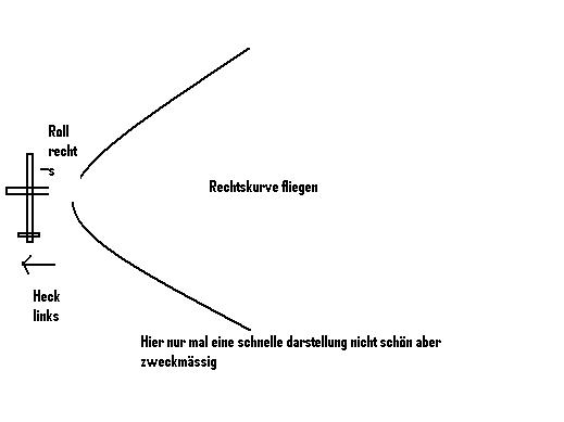

von gokuu
Vol
das sind sachen die solltest du VORHER am Sim üben da findest du das selber raus. Du wirst festellen das man den Hang dazu hat seine lieblingskurven zu fliegen. Bei mir sind es rechtskurven.Die sehen immer sauber aus links immer ein wenig hackelig.
Kurve rechts= roll->rechts und gier links. Linkskurven genau umgekehrt ;)

danke erstmal für sie zeichnung aber deine vorredner sagten quasi beide knüppel nach links ö.Ö gieren ist jetzt das heck oder

Verfasst: 09.01.2010 23:08:10
von gokuu
Yac
ich glaube nicht das er am anfang ohne HH fliegen wird es denn er wird mutig :D
@ vol
gehen wir mal davon aus du möchtest rechts herum fliegen:
wenn du roll nach rechts machst wird der heli mit der schnauze und seitlich nach rechts gehen. Wenn du nun aber den Gierstick(Heck) auch nach rechts machen würdest dann würde das Heck nach rechts drehen und das würde keinen Kurvenflug ergeben sondern der heli fliegt seitlich denn das heck muss ja bildlichgesehen hinter der schnauze des helis bleiben also steuert man das heck nach LINKS;)
