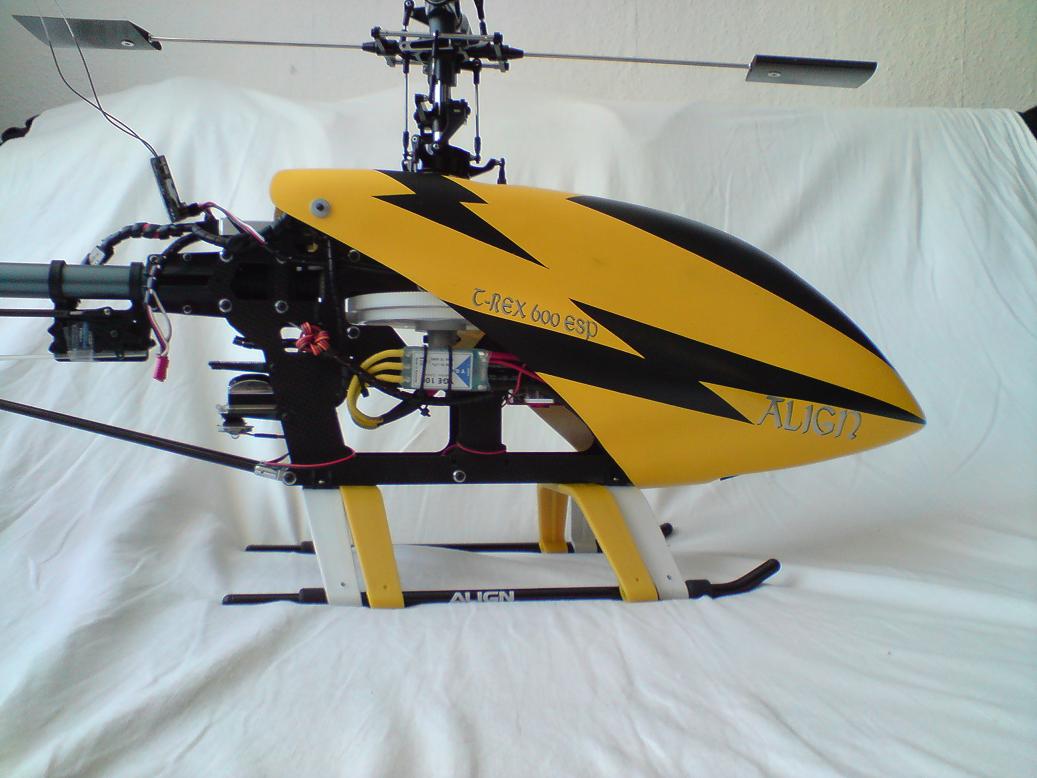

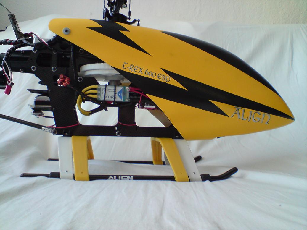

Verfasst: 17.02.2010 12:27:37
von Jense
chris.jan hat geschrieben:Also ich rotz meinen Hauben Sprühfarbe auf, und meine Finne bekommt nen Aufkleber - ich guck ja schließlich nicht mit nem Teleobjektiv drauf und will das Ding erkennen - und weder angaffen noch damit rumposen
Mut zur Häßlichkeit! Es soll fliegen - wir sind hier nicht bei "germany's next Helimodell "
das mit dem germany's next Helimodell müsste man dann so schreiben:
germany's next Helimodel (denk ich), ist aber echt ne idee drüber nachzudenken.
Spaß bei seite, eben aufgrund der lageerkennung hab ich mir die gelben dinger geholt. Sie wirken nicht so farbfrisch wie erhofft.
Sieht man auf den bildern leider nicht so:
- DSC02339.JPG (102.71 KiB) 913 mal betrachtet
- DSC02340.JPG (98.11 KiB) 913 mal betrachtet
