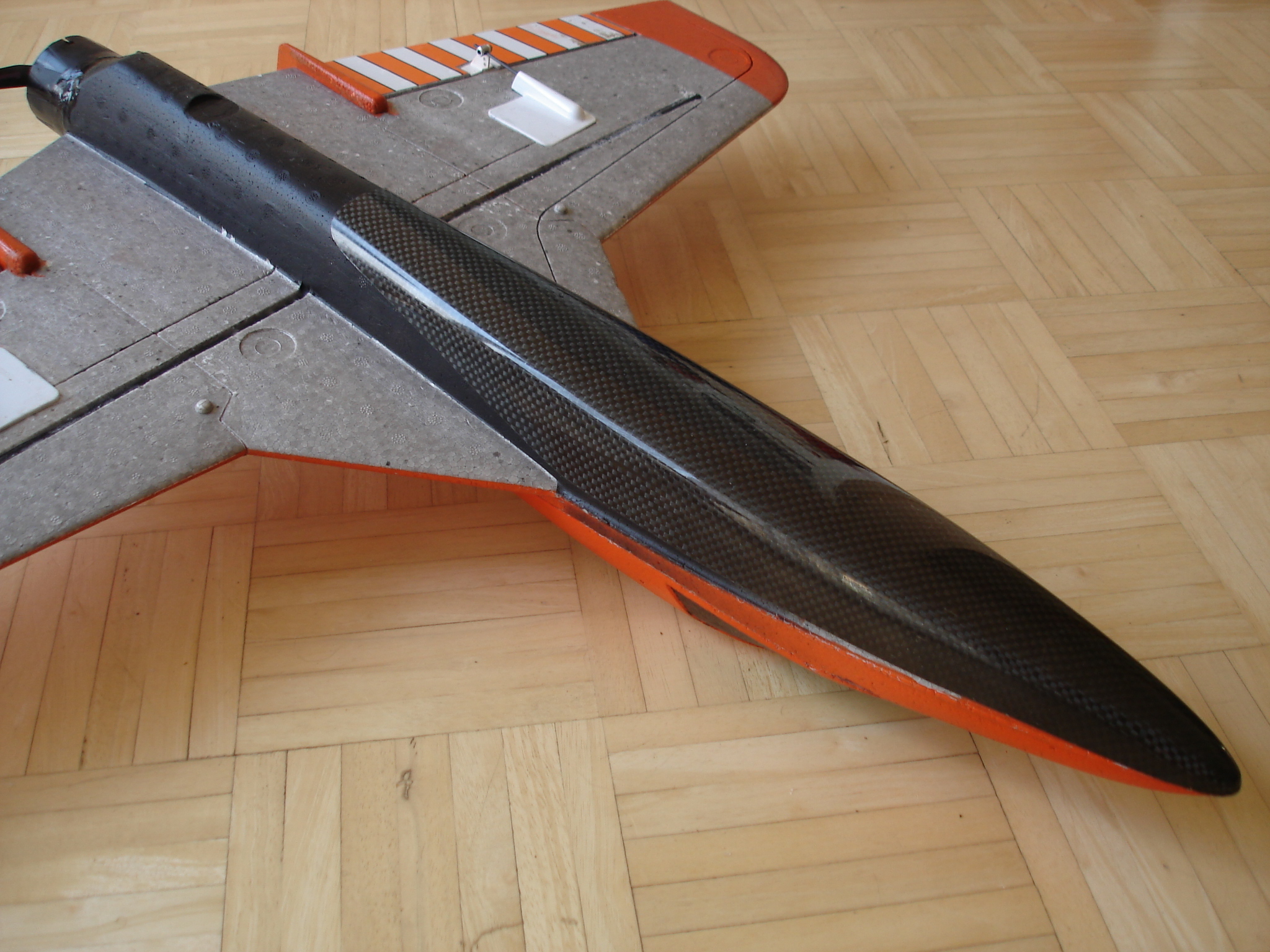

so, hab mir mal verschiedene cam speed props und ne ersatzwelle für den motor bestellt. hab im nachbaruniversum was praktisches entdeckt, einen carbonschutz von ak modell für den funjet. sonntag bestellt und heute geliefert. passt perfekt!
hier der link: http://www.ak-modell.de/Funj_Schutz.php
hab meinen funjet wieder zusammen "geflickt" und den carbonschutz angeklebt. hab jetzt erstmal einen ersatzmotor verbaut da ich noch auf die ersatzwelle für den 2w25 warte. luftschraube ist jetzt eine cam speed die hoffentlich hält. morgen wird dann getestet.

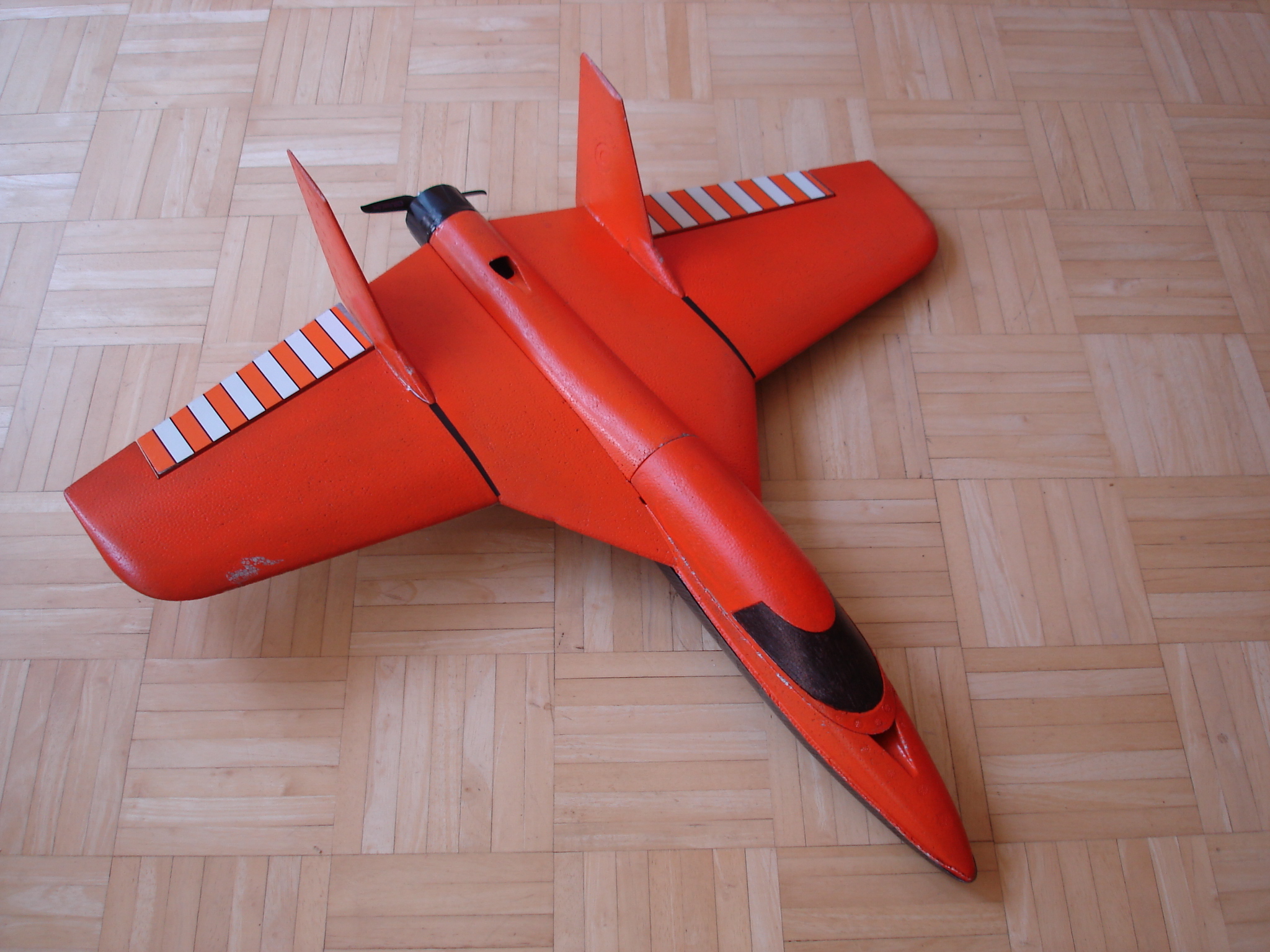

baue gerade einen Funjet und stelle fest, dass die Seitenleitwerke eine kleine V Form einnehmen. Auf den Fotos erkenne ich das eigentlich auch, möchte es aber kurz nochmal bestätigt haben, dass das so sein soll. Oder täusche ich mich doch?

Hallo Reiner, habe noch gar nicht bemerkt, dass du hier auch registriert bist, dabei hast du ja schon ein paar Beiträge
Damit die Seitenleitwerke eine leichte V Form haben ist normal, das ist bei jedem so, auch bei meinem
