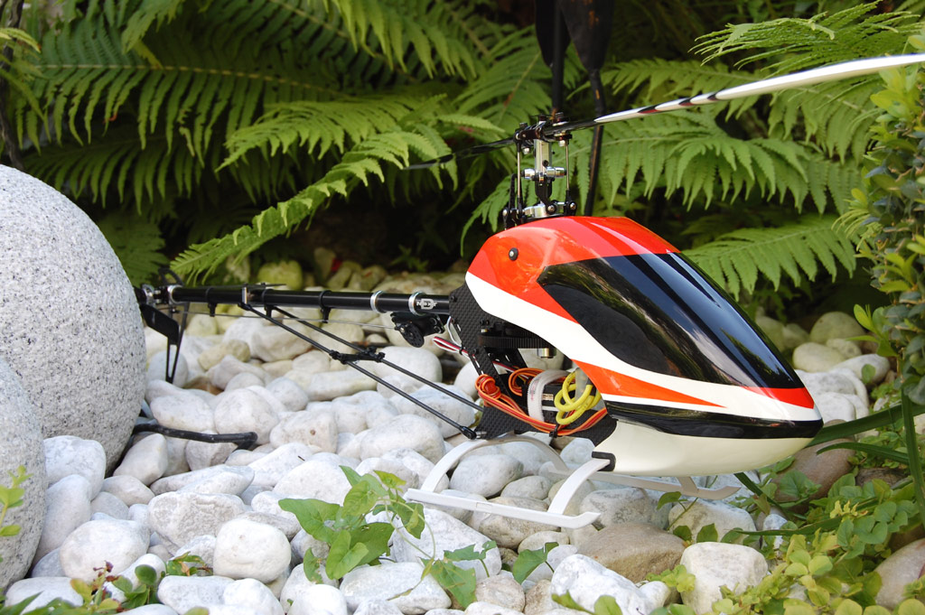

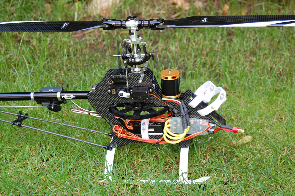

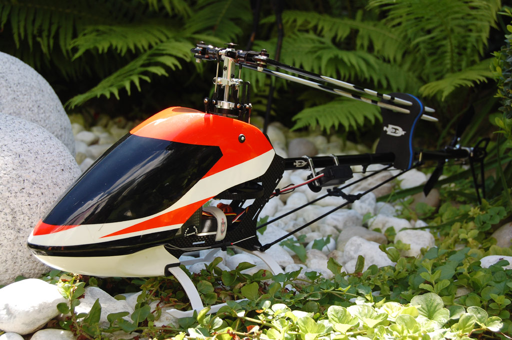

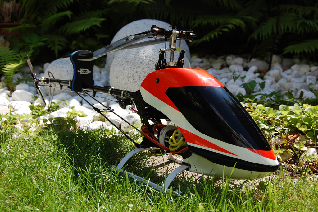

So mittlerweile bin ich mit meinem Rave warm geworden :-)
mit dem 13er Ritzel und 75% Regleröffnung bin ich jetzt bei guten 3300RPM. Fliegt sich traumhaft der Kleine!
Hier nochmal die Ausstattung:
Bausatz RAVE 450 FBL
mini V-Stabi 4.0
SCORPION HK2221-10 mit 13t
Turnigy 4S 1800mah 30C
YGE 40 @ 6v
3x Hitec HS5065MG
RADIX 350mm
Align DS520
FASST
Zusätzlich:
- Heckservo am Heckrohr mit optional erhältlichen Servohaltern (war zwingend notwendig sonst wäre er Nasenlastig geworden)
- Framestiffener (keine Ahnung ob man den unbedingt braucht)
Abfluggewicht inkl. Akku liegt bei 825g
Performance ist bei diesem Heli wirklich super, nicht vergleichbar mit meinem alten Align 450 SE V2. Qualität auf extrem hohen Niveau, absolut nichts zu beanstanden!
Mit 350mm Blättern würde ich diesen Heli zwischen 450iger und 500er Klasse einstufen. Ich geb ihn nicht mehr her :-)
Hier noch ein paar Bilder:

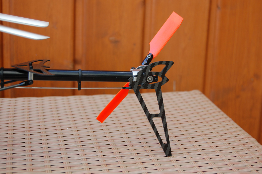

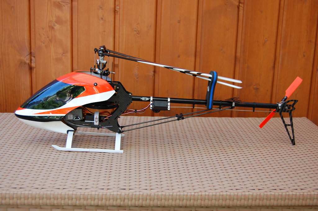

Hallo Leute,
kleines Update. Ich habe mir eine neue Heckfinne von MicroHelis machen lassen. Unkompliziert wie immer, schnell und sagenhaft günstig!! Die neue ist im alten Design allerdings 1,5mm dickes CFK und 10mm länger damit die TT besser geschützt ist und die Heckblätter nicht so schnell im Boden hängen bleiben. Ansonsten habe ich noch neon orange KBBD Blätter mit 61mm Länge eingebaut. Diese sind etwas länger als meine RADIX CFK und bei 350mm wohl doch die erste Wahl. "She flies like a dream" kann ich da nur sagen. Momentan aber selbst mit 13er Ritzel und 75% Regleröffnung noch zuviel Drehzahl. Habe heute 3450RPM gemessen und nach 4min Flugzeit ist die Zellspannung von meinem 4S 1800mah 30C im Schnitt auf 3,75v. Ich muss mit dem Timing im YGE wohl noch ein wenig runter, momentan 18°. Bin ansonsten momentan zu 100% zufrieden mit dem Heli, sehr geiles Teil!!
Gruß Tim
