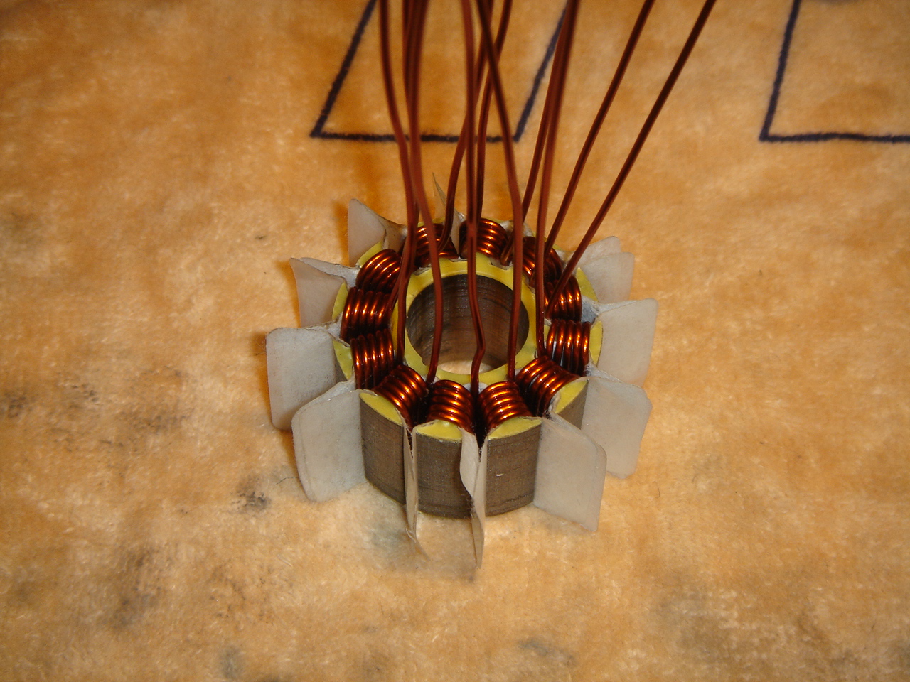

Viel ist es noch nicht geworden, aber zwei Gruppen sind bis auf Zick-ZAck, welches zum schluss gemacht wird, fertig.
Das Ganze wird dann ein 7+6yy-Schema.

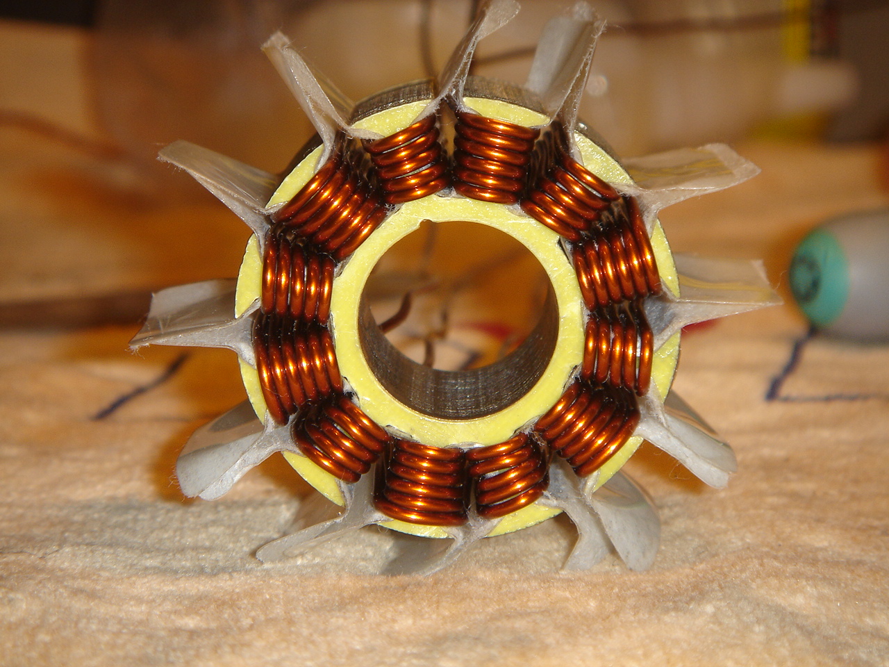

5+6 sind vollbracht! :bounce:
Jetzt noch je Gruppe ein Zick-Zack, damit die 13w voll sind.
Um sicher zu gehen, dass kein Schluss zum Stator vorhanden ist, habe ich alle Drähte einzelnd durchgemessen...alles paletti!
Es geht voran...

Zick-Zack ist [x]Done und das überstehende Papier abgeschnitten. :bounce:

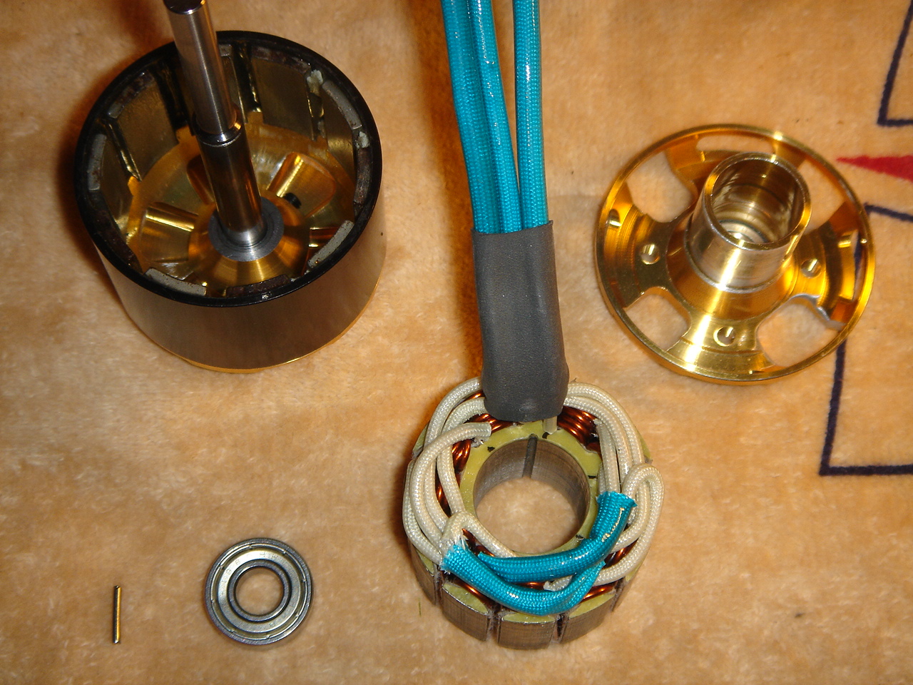

Die Verdrahtung ist komplett und der Motor hat einen provisorischen Testlauferfolgreich hinter sich! :bounce: :bounce:
Ich hatte Glück und gleich richtig verdrahtet!
ns=556 bei 24,06V gemessen. Strom = 3,91A
Nun kann ich mich an die Endmontage ran machen.
Sprich vergiessen, Stator festsetzen, Kugellager rein, Glocke rauf, Welle passend verschieben und sichern!

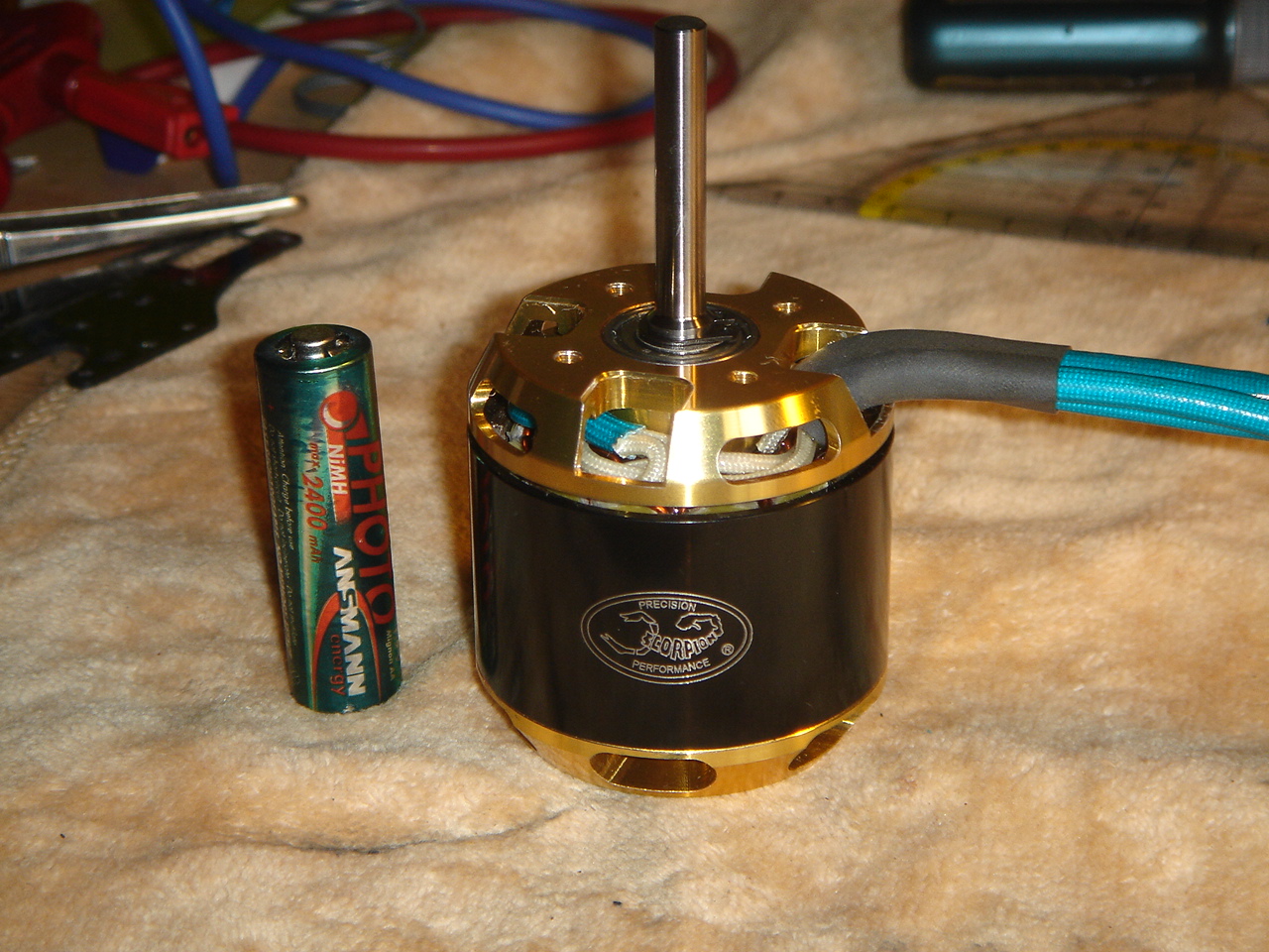

#75 Re: Mein erstes mal: Scorpion 4225 nach Ralph Okon
Verfasst: 07.10.2010 14:37:35
von -Didi-

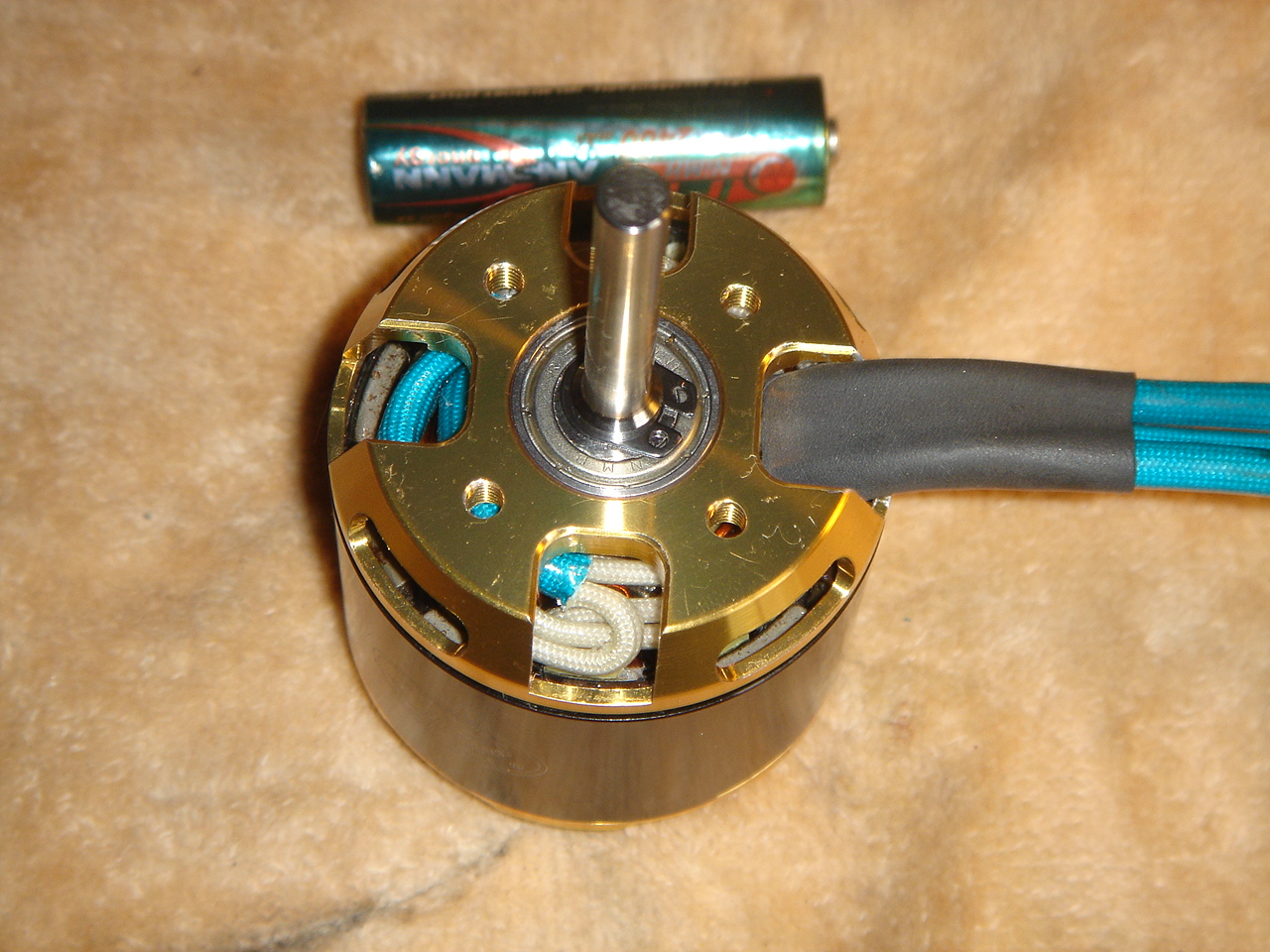

Da isser er! :bounce:
Testlauf steht aus...
