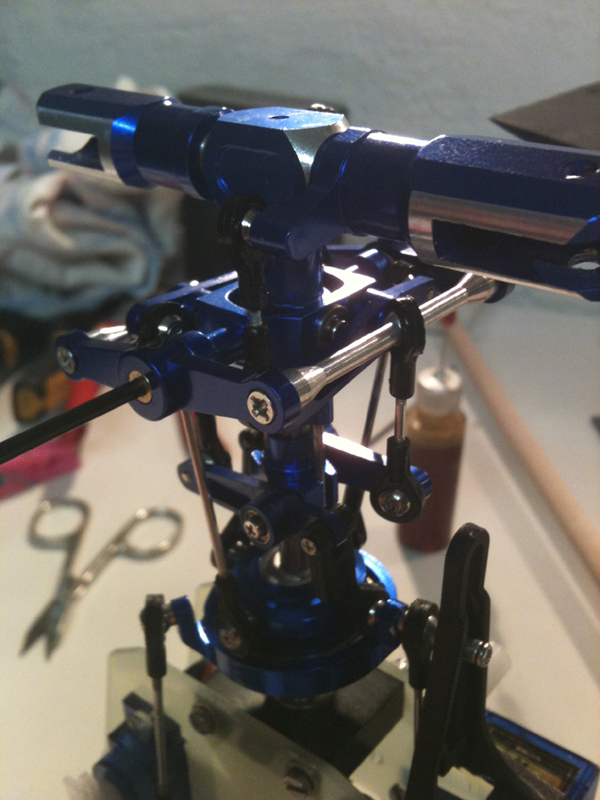

Hallo zusammen,
ich bin gerade dabei den vorderen Rotorkopf auf einen Linksdreher um zubauen. Dazu habe ich alle Komponenten des Rotorkopfes spiegelverkehrt herum angebaut.
Hier mal ein Foto des Rotorkopfes:
Wenn ich nun die Paddelstange bewege, bewegen sich die Blätter in die andere Richtung.
Ich bin mir absolut unsicher, ob das so passen kann. Vielleicht kann mir nochmal jemand auf die Sprünge helfen :?
dilg
Beiträge: 1720
Wohnort: Mödling
#67 Re: CH-47 in ziviler Nutzung
Beitrag von dilg »
m.E. sind die oberen Mischerarme falsch herum - So gibt ein kleiner Weg der Ts einen großen Winkel am Blatthalter.
Seitwärts hat in seinem UH-1 Baubericht ein schönes Vergleichsbild :wink:
lg michl
frankyfly
Beiträge: 12239
#68 Re: CH-47 in ziviler Nutzung
Beitrag von frankyfly »
dilg hat geschrieben:m.E. sind die oberen Mischerarme falsch herum
Sind sie definitiv
echo.zulu
Beiträge: 12219
Wohnort: 31234 Wipshausen
#69 Re: CH-47 in ziviler Nutzung
Beitrag von echo.zulu »
Hallo Matthias.
Du musst wirklich den ganzen Kopf spiegelverkehrt aufbauen. Dazu gehört dann auch der Pitchkompensator. Alle Hebel müssen auch mit der Rückseite nach außen montiert werden. Schreib doch mal ne PN an Jörg Nickel. Ich denke, dass er Dir da ein paar Tipps geben kann.

danke euch für die Hilfe, ja die Flybar habe ich vergessen :(

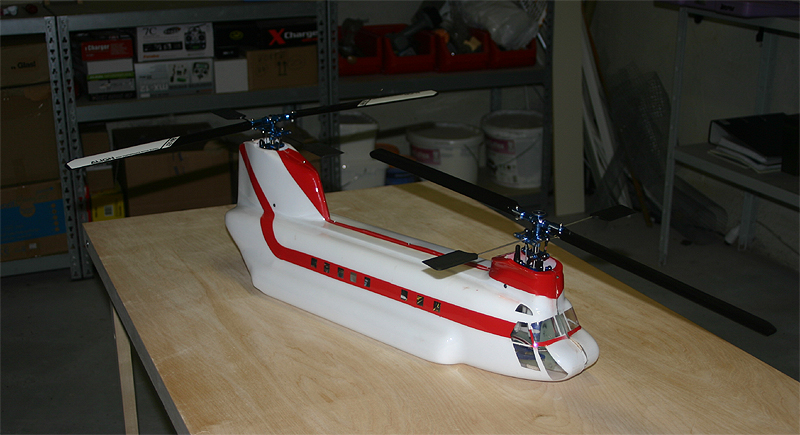

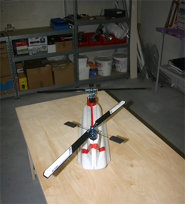

heute war Hochzeit der CH-47, ich habe mal probeweise die Mechanik in den Rumpf eingebaut.
Der Rumpf ist soweit lackiert, Aufkleber und Details fehlen aber noch.
Hier Fotos:
Auch der Erstflug der Mechanik steht noch aus.

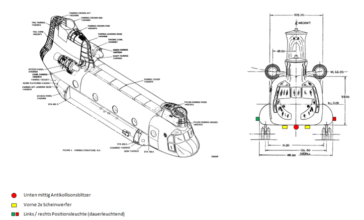

Moin zusammen,
der Aufbau des Rumpfs geht weiter, hier ein Konzept für die Beleuchtung:
Im Original habe ich nur einen Antikollisionsblitzer unterhalb mittig, die Scheinwerfer vorne und die Positionslichter links/rechts gesehen, mal schauen ob ich noch auf youtube Filmmaterial finde, auf der ich noch mehr Scheinwerfer oder Blitzer finde :)
Fällt euch dazu noch was ein?
Für die Scheinwerfer habe ich folgenden Händler gefunden (http://www.cs-scale-concepts.de)
Die Beleuchtungsmodule von yogi (microhelis) würden mich auch interessieren, sind aber glaube ich zu groß für meine Bedürfnisse. Ich brauche ja nur einen Blitzer.
Kennt ihr noch andere, bei denen man die Scheinwerfer + Elektronik für die Blitzer beziehen kann?
Grüße,
Matthias
