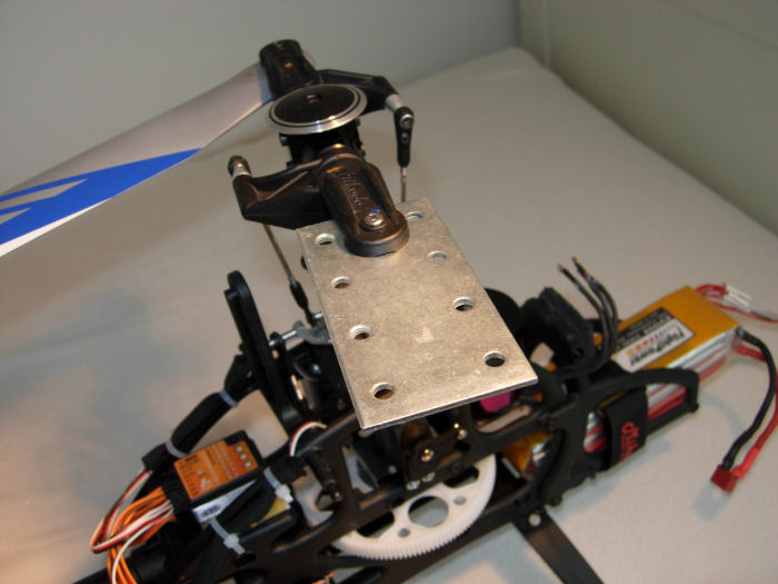

Für meinen 450er, aber wohl auch für 250er geeignet, ist folgende Methode den Pitch per Bevelbox zu messen:
In eine Metallplatte (magnetisch) ein M3 Loch bohren und absenken.
Anschließend eine M3 Flachkopf Schraube durch das Loch, Bevel Box oben drauf und wie abgebildet am Blatthalter montieren.
Und nun nochmal als verlinkte Bildergeschichte für Leute wie mich :mrgreen:

dans25
Beiträge: 359
Registriert: 10.08.2009 16:06:40
#65 Re: Pitchlehre für FBL Köpfe
Beitrag von dans25 »
es geht auch ein bisschen günstiger:
http://cgi.ebay.de/Digital-Angle-Gauge- ... 0386276330
jetzt bräuchte man nur einen günstigen Rahmen! 50€ ist mir auch eindeutig zu viel...

dans25
Beiträge: 359
#67 Re: Pitchlehre für FBL Köpfe
Hike-O hat geschrieben:Wieso Rahmen? :roll:
ich meinte sowas:
http://www.freakware.de/shop/artikeldet ... ikel=36296
kann man sich aber auch eigentlich selber bauen, man braucht ja nur ne billige Pitchlehre wegen den Klammern für die Blatthalter
Gruß Daniel

dans25
Beiträge: 359
#69 Re: Pitchlehre für FBL Köpfe
Hike-O hat geschrieben:Hallo Daniel,
ich habe das schon verstanden mit den völlig überteuerten Rahmen.
Eine günstige Alternative hatte ich vor Deinem ersten Post vorgestellt. Funzt das bei Dir nicht? Muß es unbedingt mit einer Klammer sein?
ja hab ich gesehen, nur das Problem ist dass bei meinem 700er zB die Blatthalter nicht gerade sind daher könnte ich das Teil da nicht anbringen leider...
Gruß Daniel
Futaba 10 CG
TDR, Shark
hubibastler
Beiträge: 2562
Wohnort: München-Trudering
#70 Re: Pitchlehre für FBL Köpfe
Beitrag von hubibastler »
dans25 hat geschrieben:nur das Problem ist dass bei meinem 700er zB die Blatthalter nicht gerade sind daher könnte ich das Teil da nicht anbringen leider...
Beim Logo sind sie auch nicht gerade, drum hab ich die Platten (billige Lattenverbinder aus dem Baumarkt) innen in die Blatthalter geschraubt.
Hike-O
Beiträge: 1333
Registriert: 02.02.2009 14:24:28
Wohnort: Bremen
#71 Re: Pitchlehre für FBL Köpfe
Beitrag von Hike-O »
Wollte ich doch sagen, dass man die Platte da irgendwie festbekommen muß.
Günstiger geht´s nicht!

dans25
Beiträge: 359
#72 Re: Pitchlehre für FBL Köpfe
das ist ne gute Idee, womit haste da den Rest unterfüttert?
Gruß Daniel
Futaba 10 CG
TDR, Shark

Beitrag von echo.zulu »
Moin Daniel.
Du brauchst doch nur unter der Eisenplatte eine Mutter innen im Blatthalter montieren. Die Schraube muss doch nicht bis zur anderen Seite durchgehen.
