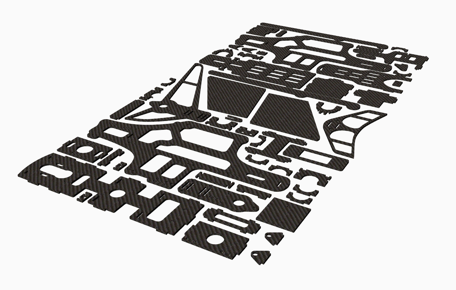

das wird gleich zusammengesetzt.
Als Antrieb kommt ein SS23 SHP drauf.
Ob wir den jetzt mit RJX oder dem 450pro Padelkopf aufbauen steht noch nicht fest. :roll:
