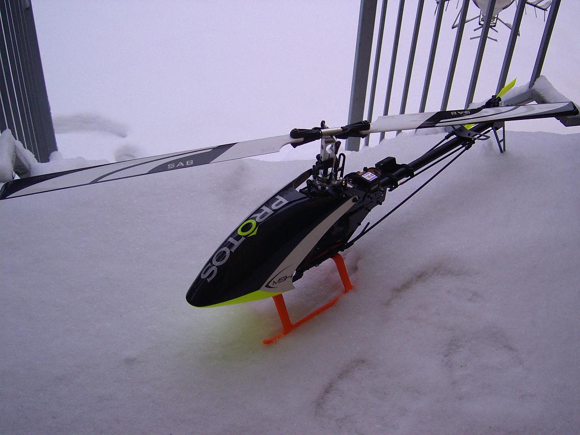

Hallo Mini Protos Gemeinde,
habe nun auch meinen Mini Protos FBL fertig gestellt und das Grundsetup durchgeführt. Erstflug steht noch wegen den überdurchschnittlichen Schneeverhältnissen bei uns aus.
Vom Aufbau und der fertigung war ich sehr angetan und der Bau ging auch sehr gut vorran.
Das einzige was mir noch nicht so gefällt ist der schwer laufende Freilauf, wenn man ihn von Hand dreht, habe noch nicht die richtige Riemenspannung gefunden, gute Vorschläge von euch zu diesem Punkt würden mich sehr interressieren.
Mein Setup im Mini Protos:
Motor+Regler: MSH Baukasten
Taumescheibe: 3x Savox SH-0253
Heck: 1x Robbe FS 550 Carbon Digital Cool
FBL: Align 3G V2.1
Lipo: 3s 2200mAh
Ich glaube, wenn der Schnee nicht bald mal weniger wird, muß ich bei mir im Garten nen Landeplatz freischaufeln, da ich unbedingt mal den Erstflug ( Schweber ) machen möchte.
Anbei mal ein Bild vom meinem Mini Protos.
Gruß Michael
