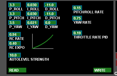

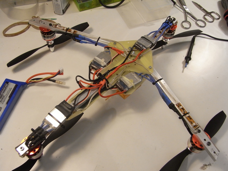

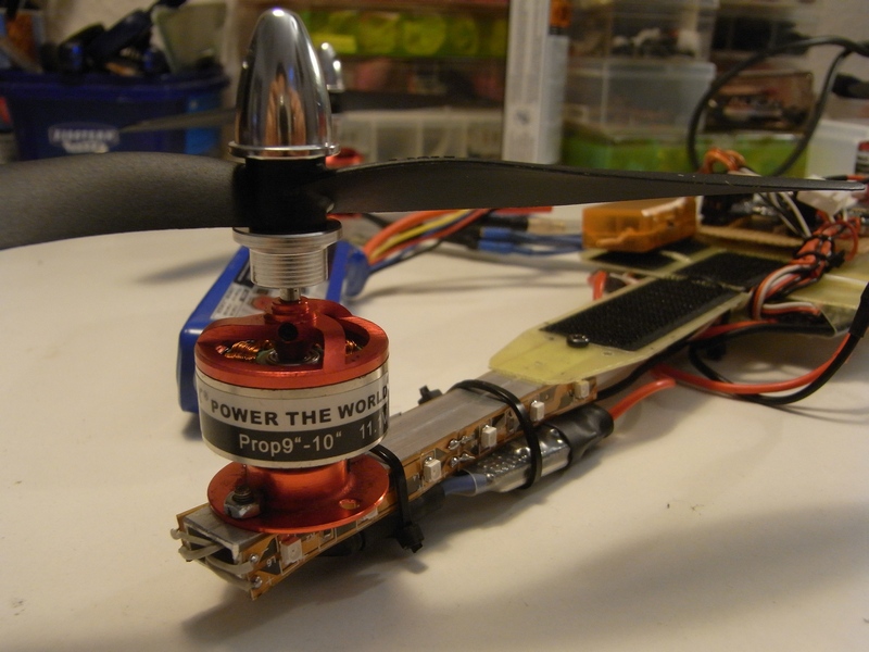

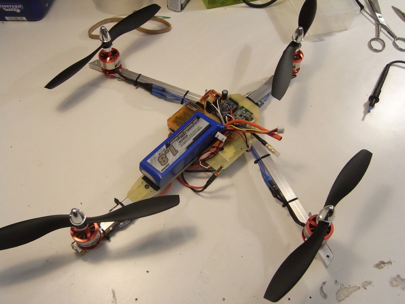

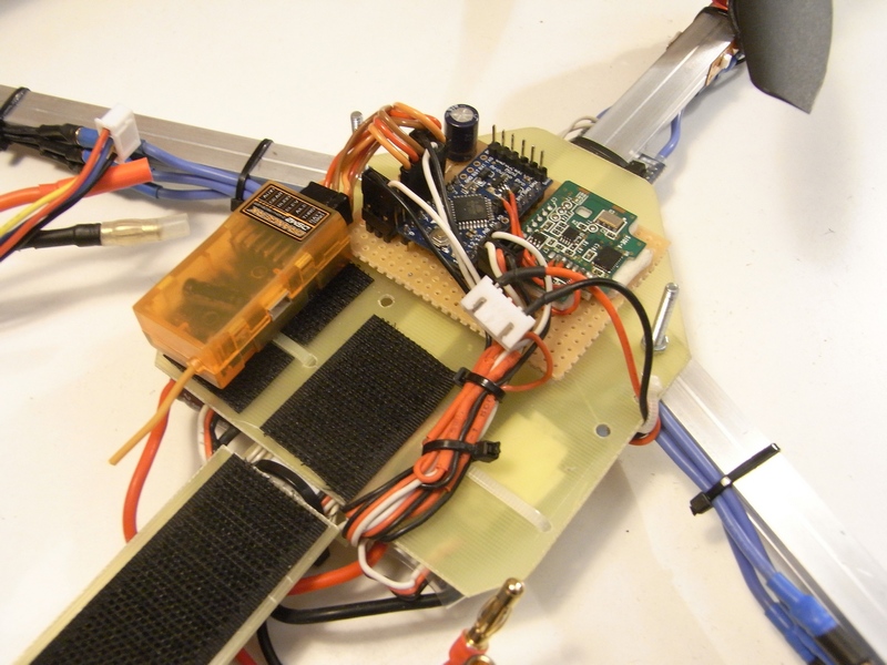

Jetzt auch mal ausführlich das Setup, wie ich es in dem Video geflogen bin:
WiiCopter Ver 1.5 WMP+ only (original)
Motoren: CF-2822 1200kv
Regler: HK SuperSimple 18-20A card programmable (Timing auf High)
Props: 8x4,5"
Lipo: 3s 1800mAh 20C
Beleuchtung: HK LED Strips
Wie man sieht, könnte man die Agilität noch wesentlich erhöhen, ich habe auch recht viel Expo eingestellt. Im schnellen Rundflug macht das aber so schon viel Spass.

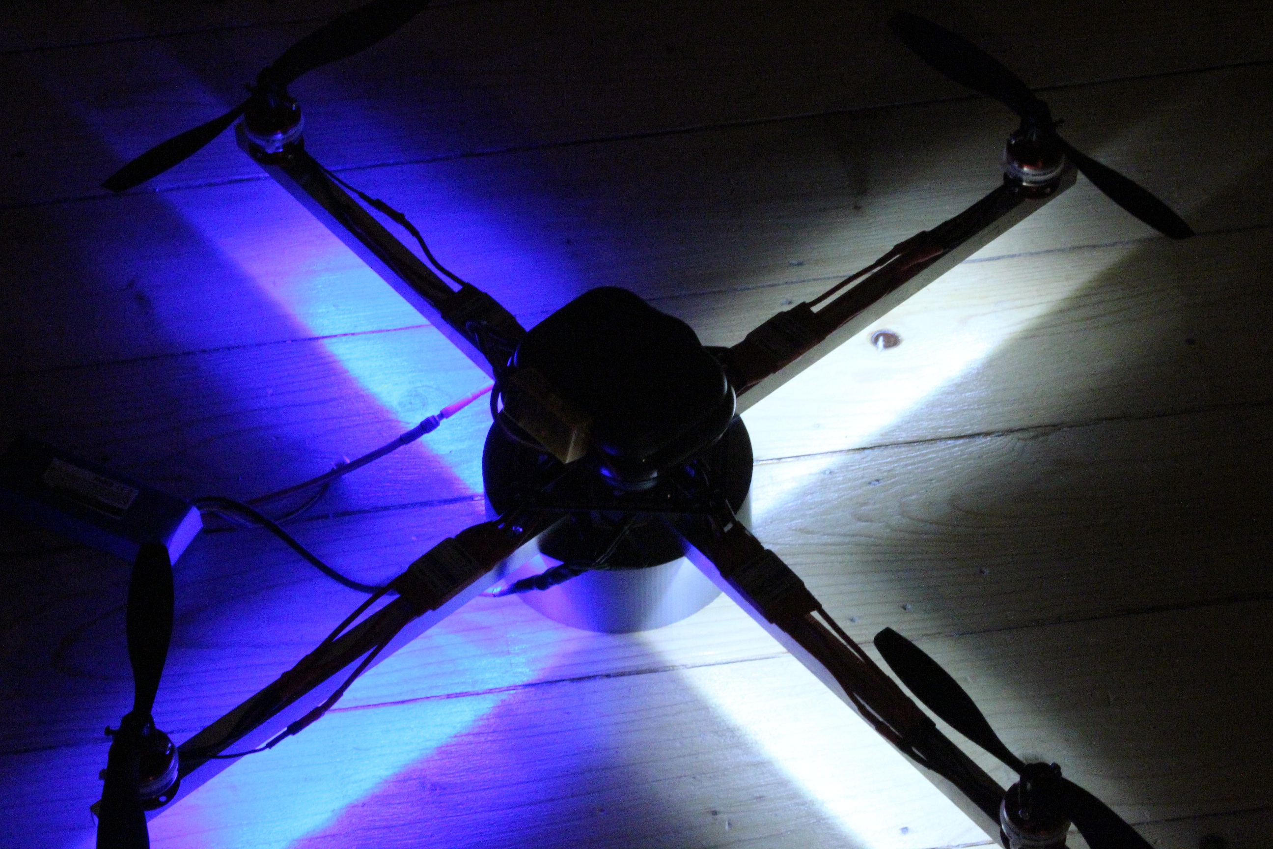

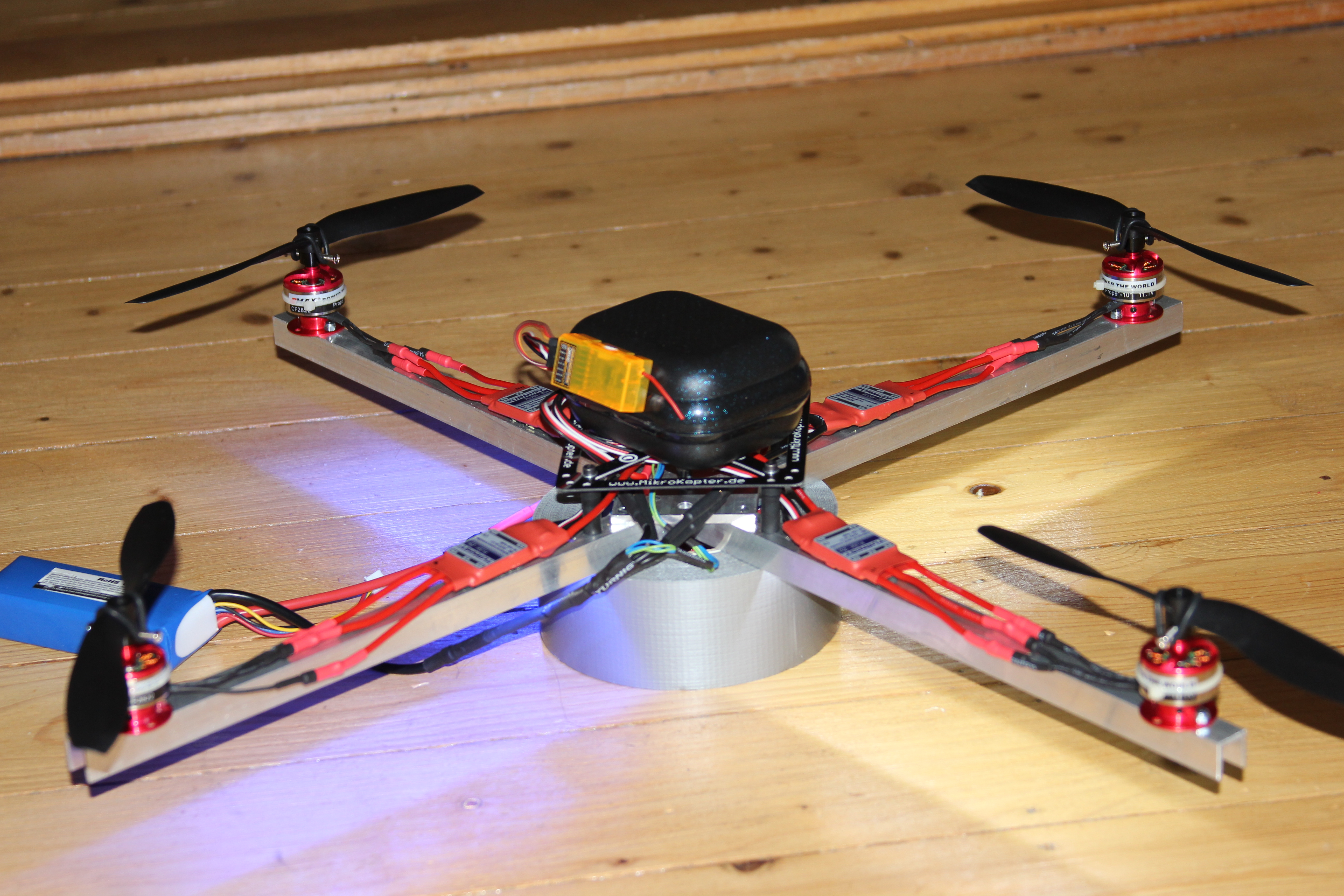

Sodale!
Endlich fertig!
Nu kommt mein KK-Tuppercopter in X-Flugweise hier auch endlich rein :bounce:
Das Dingen steht auf einer Rolle Tape damit man die Beleuchtung besser wahrnimmt.
Landegestell folgt...
Ist zwar nix dolles im Vergleich zu den anderen, aber es fliescht und ich bin mächtig stolz :mrgreen:

Schaut doch super aus dein copter!! Wolltest den Empfänger nicht mit in die Dose tun ? :D

el-dentiste hat geschrieben:Wolltest den Empfänger nicht mit in die Dose tun ?
Meinst der fühlt sich in der Dose wohl? So Empfangstechnisch...?

Klar,
lässt halt die rote Antenne rausschaun! Aus der Dose :mrgreen:
