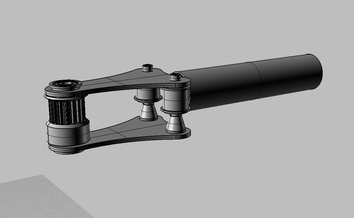

BTW:
das ist ein automatischer Riemenspanner, wie ich ihn machen würde.
aspa.pdf
(1.52 MiB) 114-mal heruntergeladen
Kein zusätzliches Federelement, weil nämlich die Kraft des Lasttrumes einfach die Längung des Leertrumes ausgleicht.
Material 2 Platten und 2 Lager. Keine Feder, kein Gummi, kann nicht verloren gehen oder seine Funktion einstellen.
Und beim HTD Riemen immer noch genauso überflüssig wie manches andere.

yogi149
#73 Re: Compass Model auf der Spielwarenmesse in Nürnberg
Beitrag von yogi149 »
Hi Holger
eigentlich wollte ich ja nichts mehr dazu schreiben.
Ein Riemenspanner soll normalerweise die Montage und die Einstellung erleichtern.
Wenn jetzt ein Riemenspanner vorhanden ist, der das macht, ist das soweit ja auch nicht verkehrt.
Wenn jetzt aber diese Riemenspanner seinen Dienst quittiert, dann hat der Riemen natürlich jetzt die Länge auch am Heckrad überzuspringen.
Dann knallt der in die kleine Spannrolle.
Wenn der Riemenspanner nicht soviel Weg aufnimmt, das der Riemen über das Heckritzel springen kann, sind die Rollen hinten und der Riemenspanner überflüssig.
Was ist an dieser Argumentation jetzt nicht zu verstehen?
Idefix hat geschrieben:Und warum konstruierst du dann so ein Teil wenn du es für überflüssig hältst ?
vielleicht als Anregung für andere?
Das Prinzip dieses Riemenspanners ist schon wesentlich älter als ich.
Ich stelle mir das so vor:
Ich stelle im warmen Hobbyraum eine Vorspannung ein.
Mit dieser Vorspannung kann der Riemen nicht überspringen also sind Spanner und Rollen überflüssig richtig ?
Jetzt gehe ich nach draußen (-3°C) und der Riemen verliert seine Vorspannung das sich das Hero. zusammen zieht.
Was ja auch jeder der schon mal bei minus Temps. draußen geflogen ist bestätigen kann.
Spätestens im Flug hört man es dann klingeln.
Was mir pers. im Flug immer ein sehr unbehagliches Gefühl beschert. Ich mag dann irgendwie gar nicht mehr richtig in die Knüppel langen.
Aber bestände dann die Möglichkeit das dann eventuell der Riemen überspringt ?
Wenn auch nur der Ansatz einer Wahrscheinlichkeit besteht, das das passieren kann, dann bin ich sehr froh darüber das es die Rollen und den Riemenspanner im 7HV gibt, die das verhindern.
Du schreibst, das in deinen Helis der Riemen ohne die überflüssigen Teile bis 1KW am Heck aushält ohne über zuspringen.
Von Heseleit hab ich mal gelesen, das es Piloten gibt die ihrem Heli bis 1,5KW am Heck abverlangen.
Was ist dann mit dem Riemen ohne Andruckrollen und Spanner in deinen Helis. Packen die das immer noch ohne über zuspringen ?
