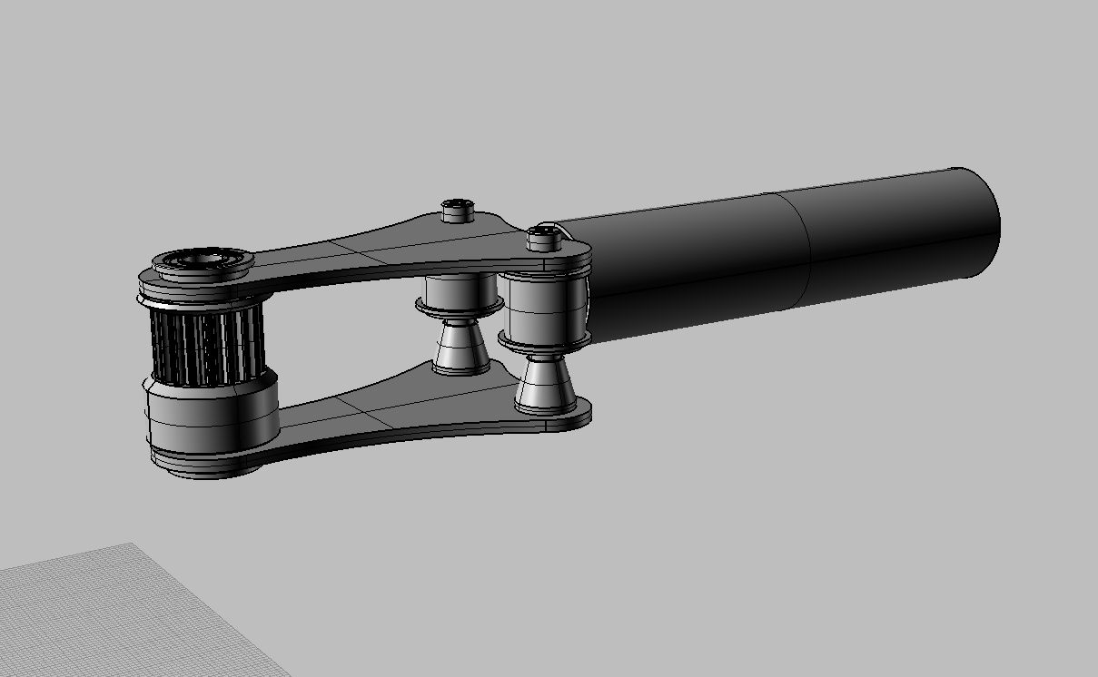

BTW:
das ist ein automatischer Riemenspanner, wie ich ihn machen würde.
aspa.pdf
(1.52 MiB) 115-mal heruntergeladen
Kein zusätzliches Federelement, weil nämlich die Kraft des Lasttrumes einfach die Längung des Leertrumes ausgleicht.
Material 2 Platten und 2 Lager. Keine Feder, kein Gummi, kann nicht verloren gehen oder seine Funktion einstellen.
Und beim HTD Riemen immer noch genauso überflüssig wie manches andere.
Und deshalb werde ich auch jetzt trotzig.
Viel Spaß noch. Bye bye.

Hi Holger
eigentlich wollte ich ja nichts mehr dazu schreiben.
Ein Riemenspanner soll normalerweise die Montage und die Einstellung erleichtern.
Wenn jetzt ein Riemenspanner vorhanden ist, der das macht, ist das soweit ja auch nicht verkehrt.
Wenn jetzt aber diese Riemenspanner seinen Dienst quittiert, dann hat der Riemen natürlich jetzt die Länge auch am Heckrad überzuspringen.
Dann knallt der in die kleine Spannrolle.
Wenn der Riemenspanner nicht soviel Weg aufnimmt, das der Riemen über das Heckritzel springen kann, sind die Rollen hinten und der Riemenspanner überflüssig.
Was ist an dieser Argumentation jetzt nicht zu verstehen?
Idefix hat geschrieben:Und warum konstruierst du dann so ein Teil wenn du es für überflüssig hältst ?
vielleicht als Anregung für andere?
Das Prinzip dieses Riemenspanners ist schon wesentlich älter als ich.
@Jan: auch dieses Niveau begebe ich mich nicht herab.
Ihr könnt also das Popcorn woanders benutzen.
@Andre: wie recht Uli doch hat. Ein "lockerer" Riemen kostet übrigens auch nicht mehr soviel Leistung.
Und irgendwas in Frage stellen ist heutzutage nicht mehr erlaubt und wird direkt als persönliche Angriff gewertet.
Schade eigentlich, war ein schönes Forum.
