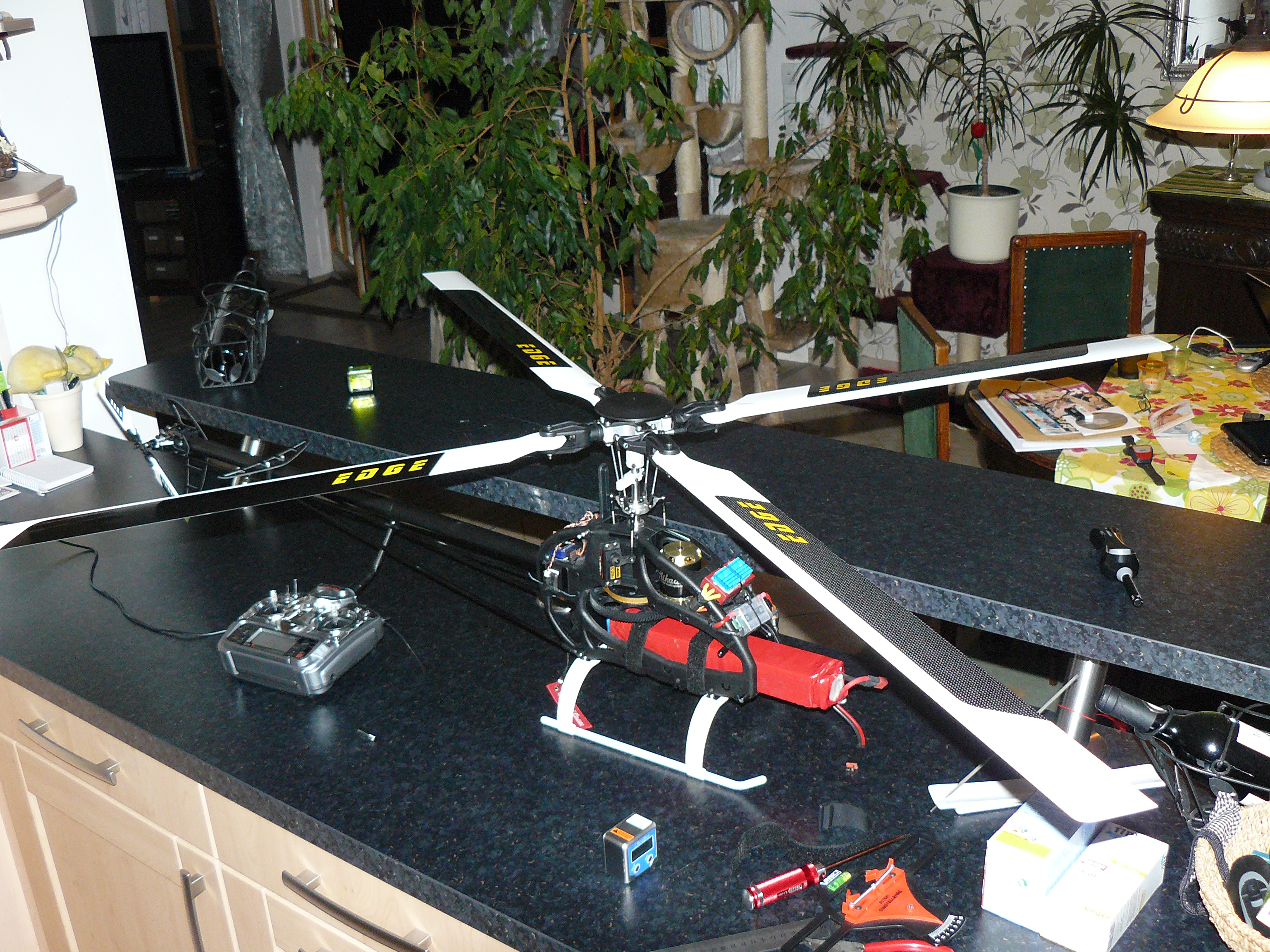

Blöde Frage, aber als Mehrblatt-Unerfahrener...
Bis dato (mit 2-Blatt) hatte ich +/-12Grad Pitch und 8 Grad zyklisch eingestellt.
Wie handhabe ich das beim 4-Blatt am sinnvollsten?
Mit was für Werten anfangen (besonders zyklisch interessiert mich)?

#65 Re: Logo 600SE umrüsten auf 4-Blatt und Hughes 500er Rumpf
Beitrag von echo.zulu »
Hi Didi.
Das sollte mit ähnlichen Werten wie beim 2-Blatt Kopf funktionieren.
Die Definition der Taumelscheibenanlenkungen in der vorliegenden Art hat den Vorteil, dass sehr einfach eine beliebige Anordnung der Anlenkungen eingestellt werden kann.

Fabe
Beiträge: 2701
#67 Logo 600SE umrüsten auf 4-Blatt und Hughes 500er Rumpf
Beitrag von Fabe »
Also beim 250er 2 Blatt auf 5 Blatt musste ich die Werte fast halbieren, was aber sicher auch an dem Gewicht auftrieb Verhältnis lag.
Ich würde mal so 25% weniger als vorher anfangen....

Sehe ich das richtig, das bei dem 4-Blatt, bis auf "ein Blatt über Heckrohr und so lange Virt.-TS-Verdrehung verändern, bis dieses Blatt sich bei Nick(bei 0 Grad Pitch) nicht mehr bewegt", sich das Einstellen absolut nicht von einem 2-Blatt unterscheidet und weiter nichts eingestellt werden muss???

-Didi- hat geschrieben:Sehe ich das richtig, das bei dem 4-Blatt, bis auf "ein Blatt über Heckrohr und so lange Virt.-TS-Verdrehung verändern, bis dieses Blatt sich bei Nick(bei 0 Grad Pitch) nicht mehr bewegt", sich das Einstellen absolut nicht von einem 2-Blatt unterscheidet und weiter nichts eingestellt werden muss???
So ist es. Außerdem sollte das hintere Blatt bei einem Rechtsdreher und Roll rechts einen positiven Anstellwinkel bekommen.

Pass jetzt auf, du hast 4 normale blaetter drauf, so wie ich das sehe.
Dadurch wirst du einen viel höheren Auftrieb haben. Erschrick nicht und sei vorsichtig am pitchknueppel.
Hast du die heckuebersetzung geändert? Wenn nicht gleich direkt den Drehmoment aus sonst wird er sich direkt nach dem er keinen bodenkontakt mehr hat drehen.
