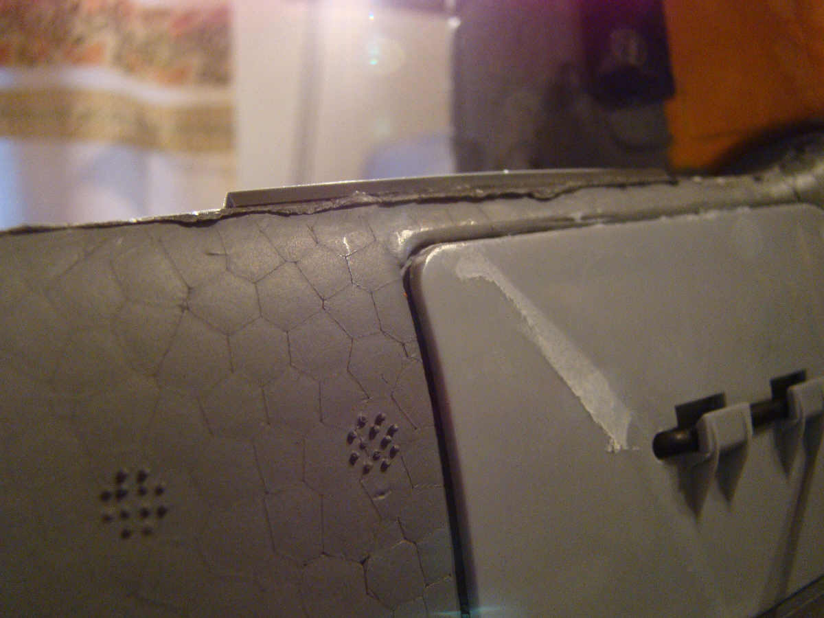

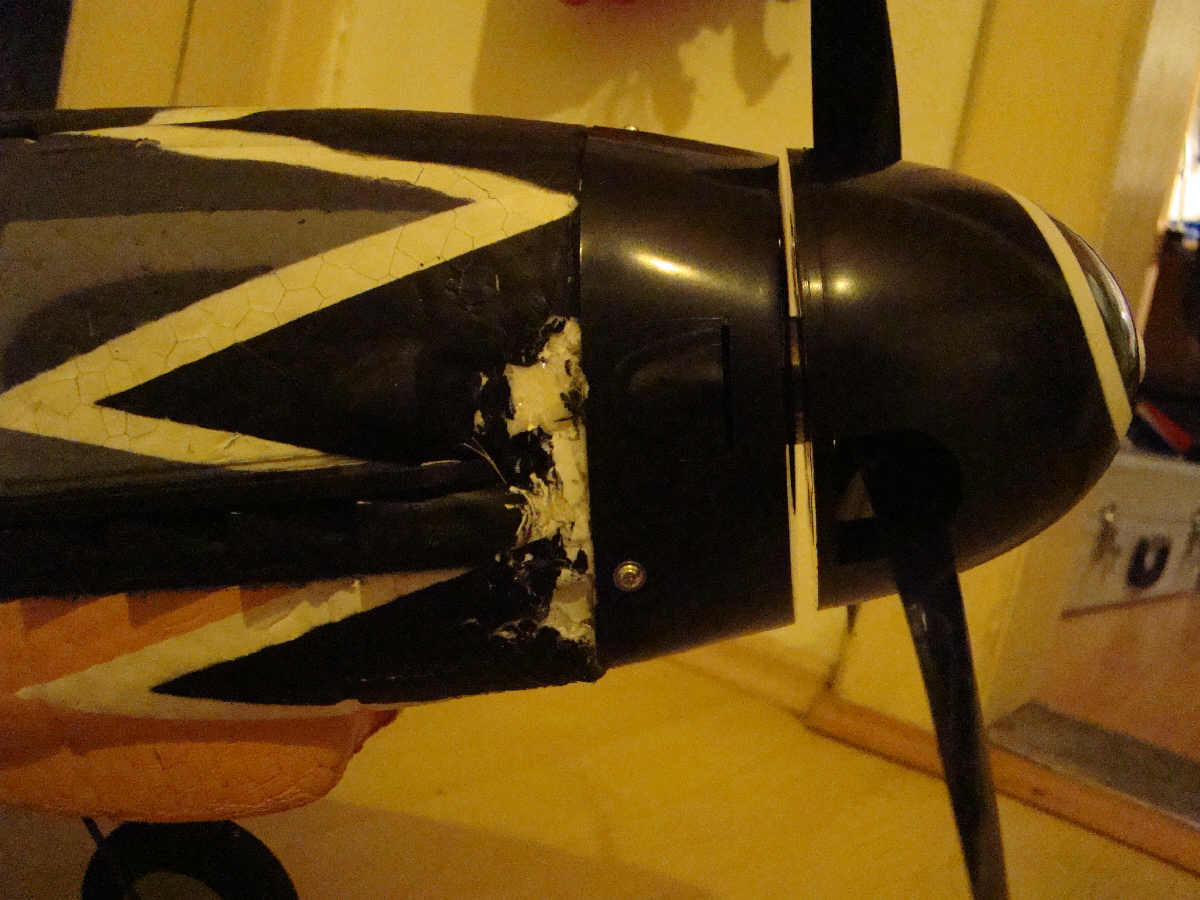

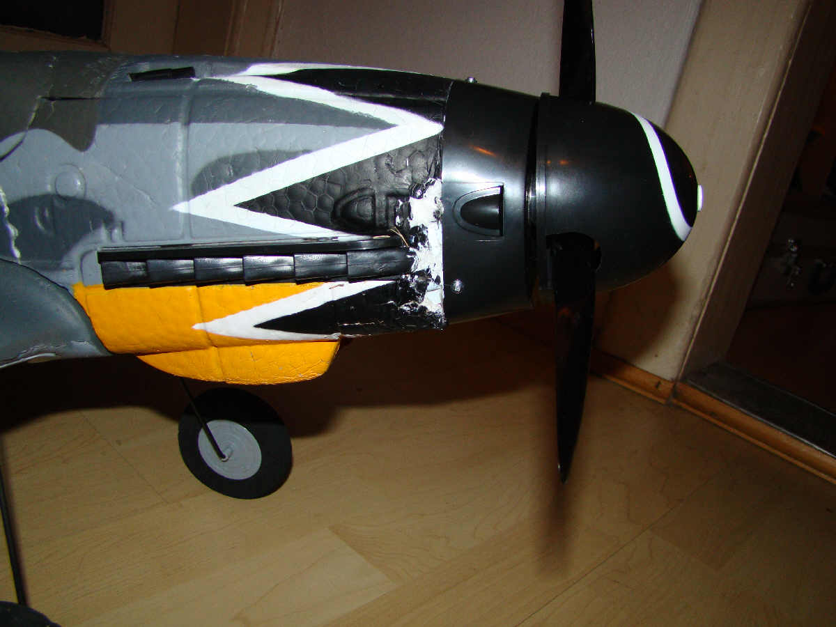

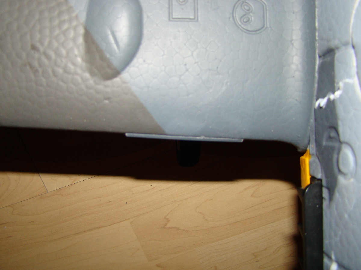

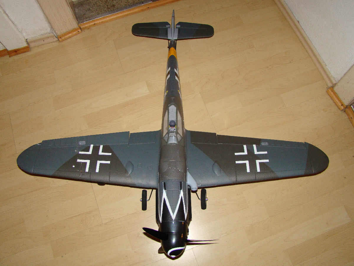

Die Ersatzteile sind heute gekommen, aber nun schaut es so aus als ob der Motor nach oben ziehen würde.
Es kann aber auch eine optischen Täuschung sein und "nur" das Styropor im Unteren Teil weiter eingedrückt sein als oben, die Motorhaube ging auch kaum drauf, ich musste unten kräftig drücken.
Was denkt Ihr?
Sepp
hier sieht man das sehr gut
Meine Flotte:

#71 Re: Parkzone Messerschmitt BF-109G Baubericht
Beitrag von calli »
Nicht normal!

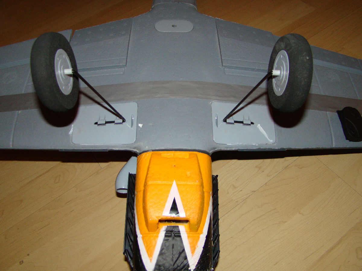

#72 Re: Parkzone Messerschmitt BF-109G Baubericht
Beitrag von satsepp »

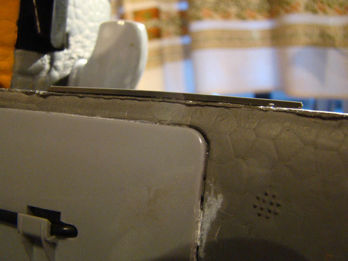

Habe nun die Strallstripes montiert, nach dem Bilder schießen noch das Fahrwerk weiter nach vorne verbogen.
Die Keycam war beim Erstflug auch dort aber leider ausgeschaltet.
Der Fachhändler hat mir gesagt dass mit Sicherheit der Schwerpunkt nicht passte beim Originalakku, weil der zu leicht sei.
Außerdem hat der mir die neue Yak54 von Parkzone vorgeführt, die wäre schon heiß. er fliegt damit 20 Minuten mit einem Akku bei normalem Rundflug und Halbgas.
Zum landen hat er nur noch 18% Dualrate auf Nick was mehr als Ausreichend sei. Irgendwie war sofort ein haben will Gefühl da.
Sepp

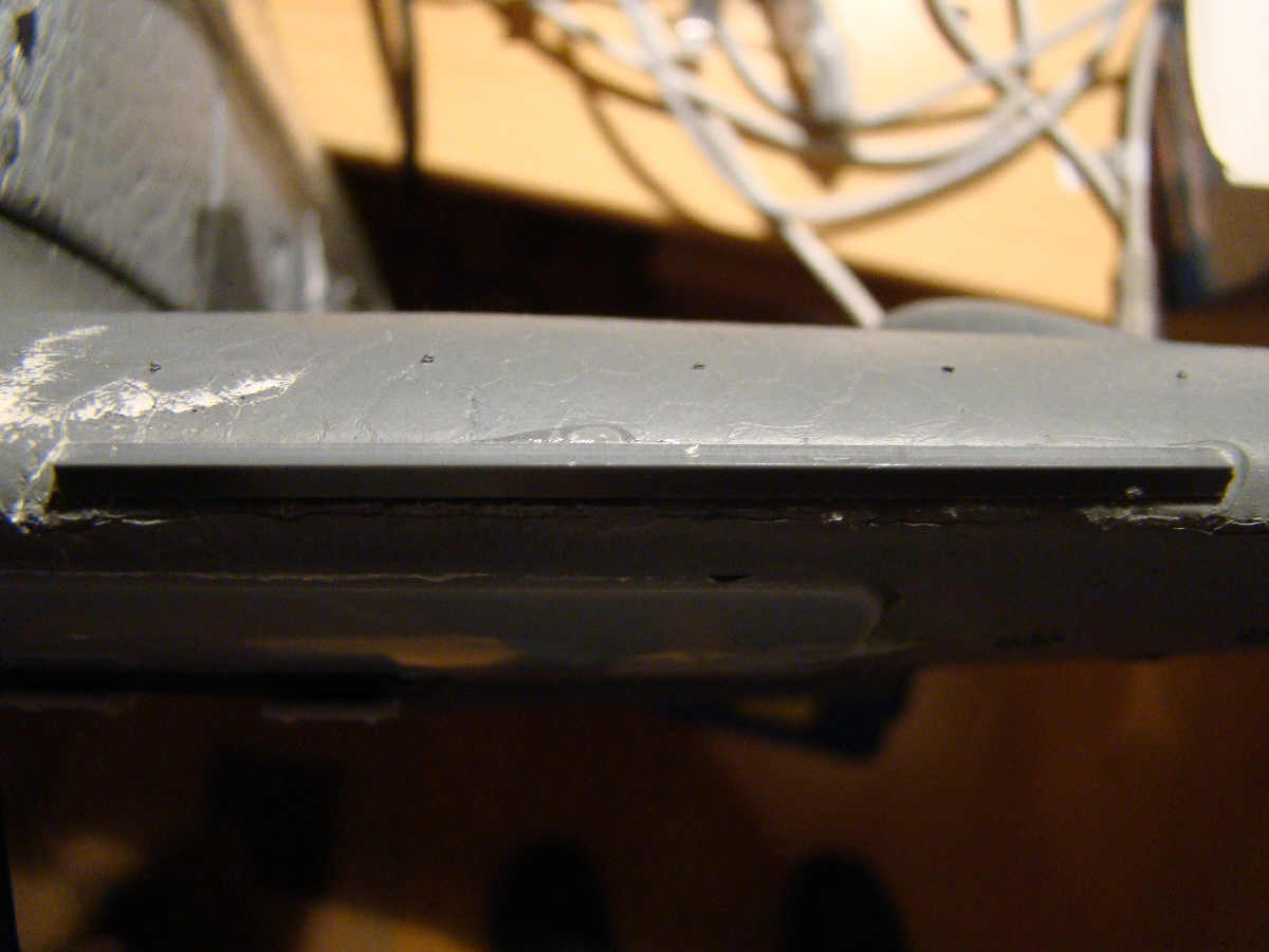

#75 Re: Parkzone Messerschmitt BF-109G Baubericht
tracer hat geschrieben:
satsepp hat geschrieben:auf Nick
Yak54 ist aber ne Fläche. Muss ne andere Nummer sein.
Die Yak24 z.B. ist nen Heli.
ja o.k. auf Höhe und Tiefe :oops:
Die Stallstripes sind nur 2x2mm Dreieckprofile bei so kleinen Modellen und sollen angeblich Wunder bewirken.
ich werde das ja morgen sehen, sofern mein Motor gerade drinnen ist, steht der so schief wie es ausschaut so wird es diesmal ein Strartcrash.
