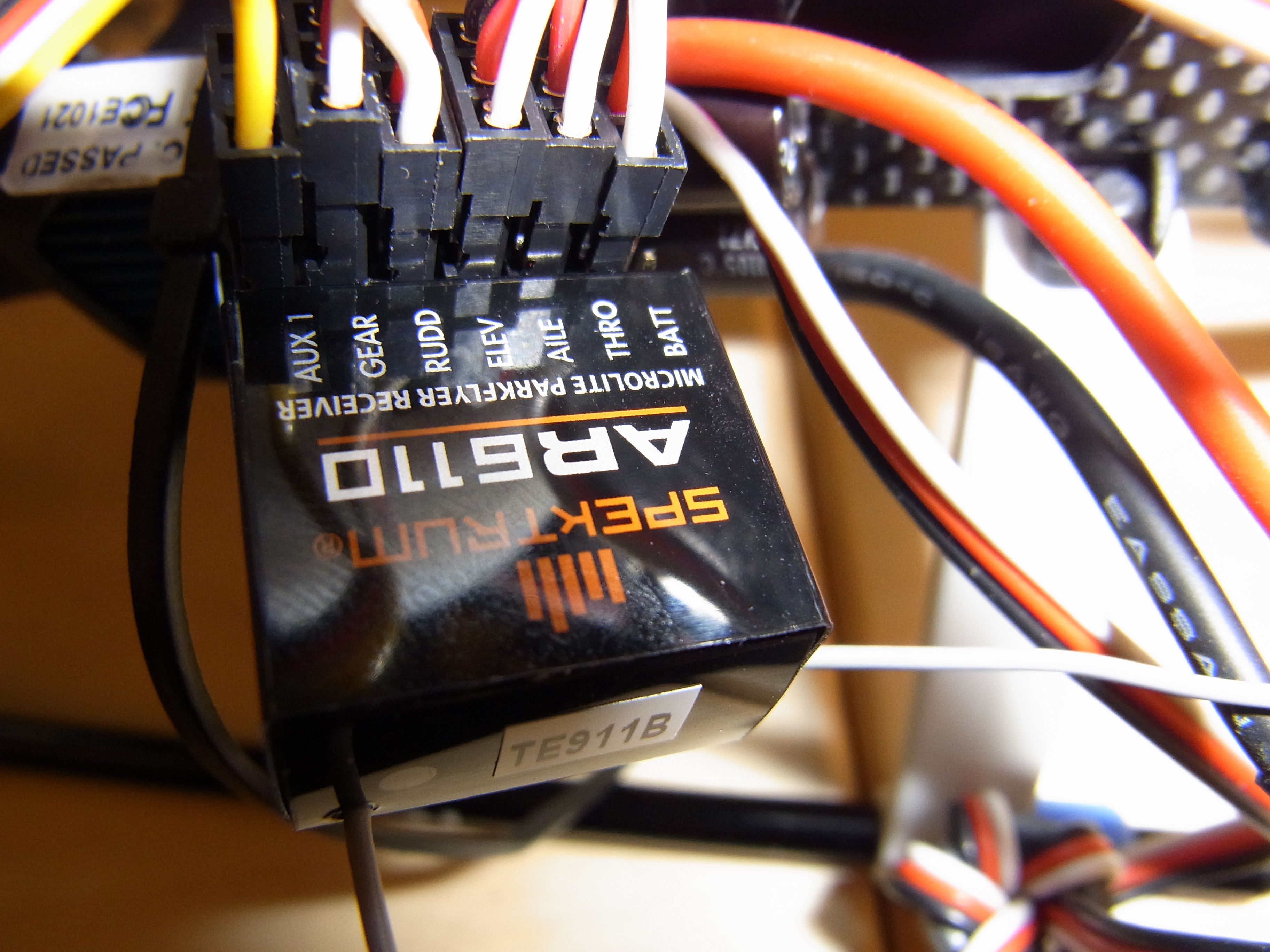

Kann vielleicht jemand ein Foto von seinem Rex-450 Sport ohne Haube posten ?
Nur um mal zu sehen wie das aussehen könnte ;)
Außerdem ist mir nicht ganz klar welcher Servo wo an den Empfänger(AR6110) angeschlossen werden muss. Und ist es normal, dass die Servos so summen auch wenn sie nichts machen ?

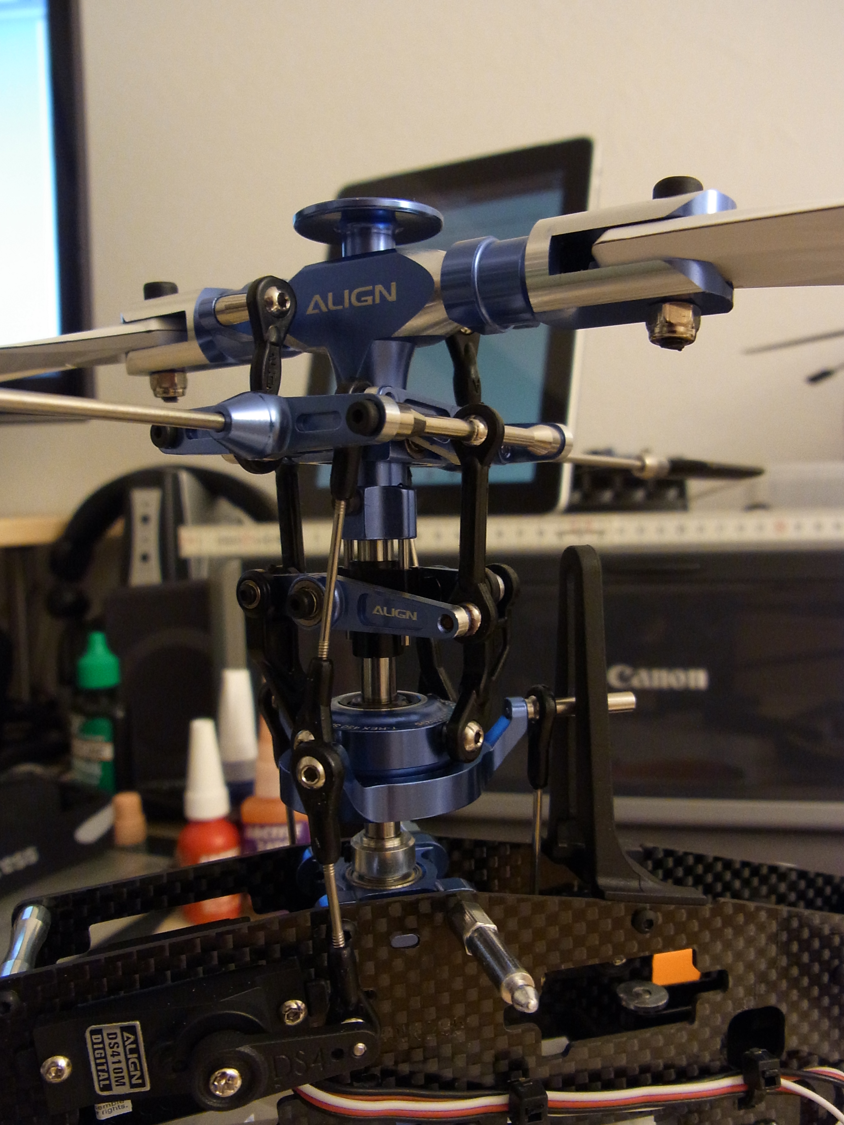

Ich stell mal ein paar Fotos von meinem Rex rein. Vielleicht seht ihr ja was entscheidendes was überhaupt nicht passt :)

#72 Re: T-Rex 450 Sport Aufbau
Beitrag von Raptor-Flyer »
Würde das mit den Kabeln und Antennen nicht besser passen, wenn du den Empfänger einfach nur umdrehst?

Zu Deinen Fragen:
Die Servos summen immer ein bisschen in der Neutralstellung, weil Digitalservos immer etwas nachregeln.
Die Kabel würde ich neu verlegen. So wie Du sie jetzt verlegt hast, wirst Du über kurz oder lang einen Absturz haben, weil die Kabel am CFK-Chassis durchgescheuert wurden. Beim 450 Sport kannst Du die beiden Kabel der vorderen Rollservos innen im Chassis nach hinten führen. Also an der gleichen Stelle, wie Du sie jetzt schon liegen hast, aber auf der Innenseite. Die Kabelbinder kannst Du genauso einsetzen. Achte beim Verlegen darauf, dass kein Kabel direkten Kontakt mit Chassiskanten hat. Die bei einem Heli immer vorhanden leichten Vibrationen würden sonst die Kabel beschädigen. Sollte es an bestimmten Stellen doch notwendig sein, dass die Kabel Kontakt mit Chassiskanten bekommen, so müssen diese sehr sorgfältig abgerundet werden. Ein zusätzlicher Schutz des Kabels z.B. mit einem Spiralschlauch oder Gewebeschutzschlauch ist dann auf jeden Fall sinnvoll. Die Kabel zum Kreisel sollten unbedingt so verlegt werden, dass sie weder unter Spannung sind, noch als dickes Knäuel frei schwingen können. Es hat sich bewährt die Kabel zum Kreisel in einem sanften Bogen zum Kreisel zu führen und das Kabel dann direkt am Chassis abzufangen. Wenn Du den Regler vorn unter die Akkuauflage verlegst, kann dieser auch nicht so leicht Störungen in die Empfangsanlage einleiten. Man sollte den Hochstromteil soweit es geht von der restlichen Elektronik entfernt einbauen.
