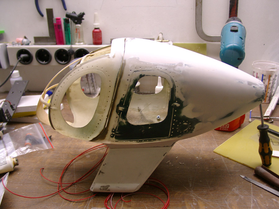

Vom Heli zum Kopter
#61 Re: Vom Heli zum Kopter
Schitt die Bilder sind jetzt etwas durcheinander
- Bild 106.jpg (157.04 KiB) 1321 mal betrachtet
- Bild 107.jpg (174.64 KiB) 1322 mal betrachtet
- Bild 108.jpg (176.01 KiB) 1321 mal betrachtet

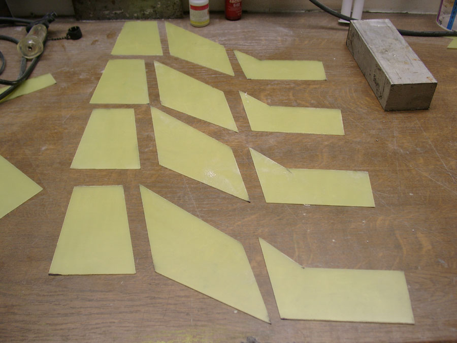

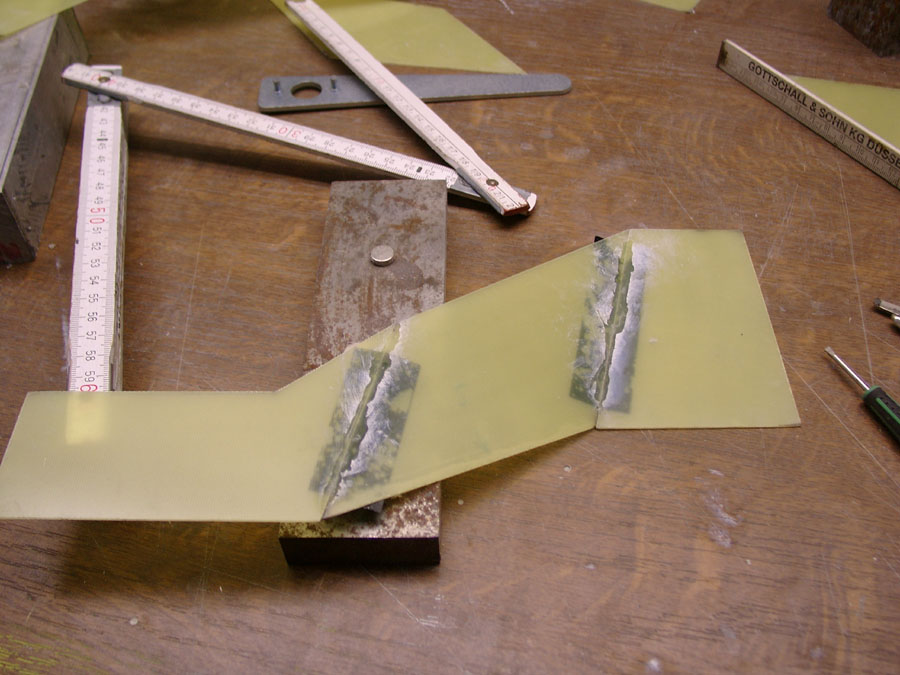

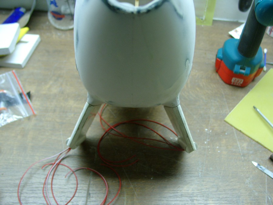

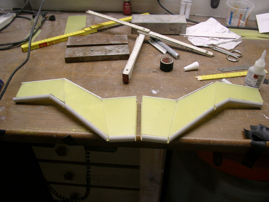

#65 Re: Vom Heli zum Kopter

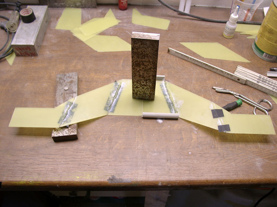

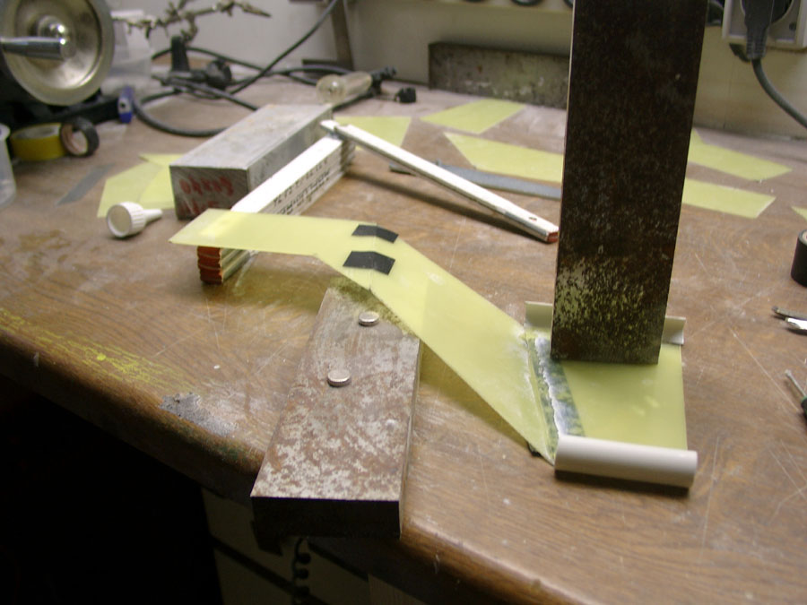

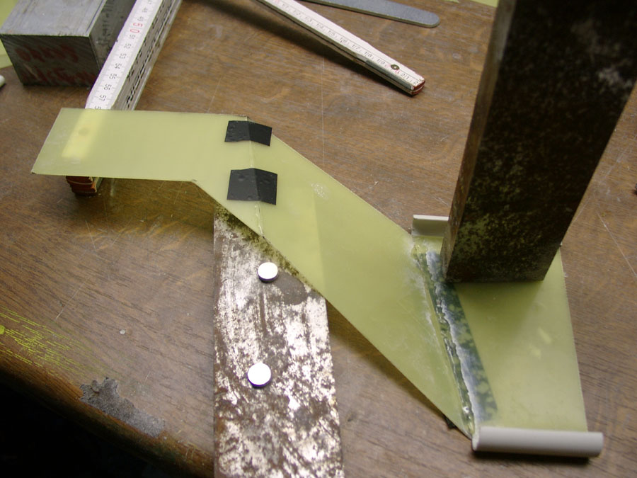

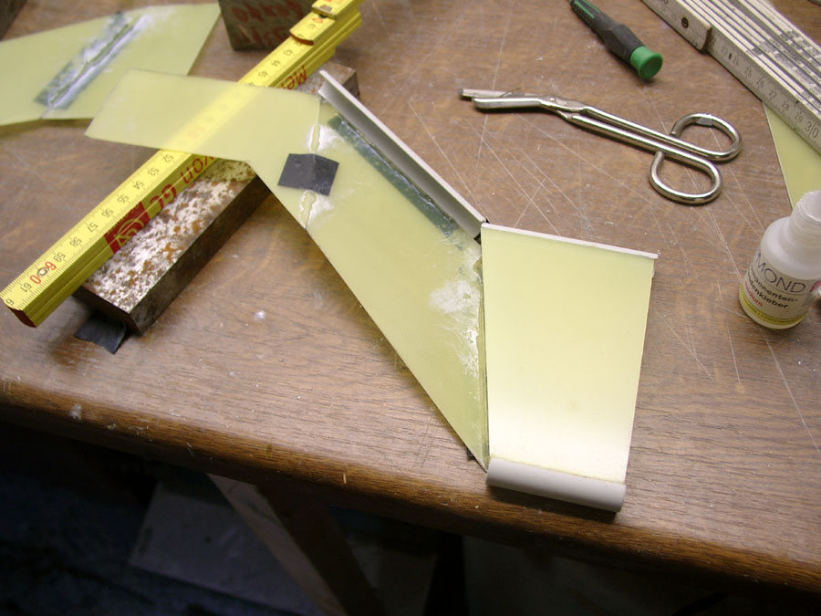

Hallo zusammen,
So, hiermit Melde ich mich zurück da die Flug Saison sich für mich erledigt hat, Totalschaden, naja.
Also werde ich am Projekt weiter machen. Heute habe ich mal angefangen die Ausleger zu Schneiden.
so das ganze muss jetzt bis Morgen Trocknen
hier ein paar Bilder.
- Bild1.jpg (99.62 KiB) 1257 mal betrachtet
- Bild2.jpg (89.88 KiB) 1257 mal betrachtet
- Bild3.jpg (93.25 KiB) 1257 mal betrachtet
- Bild4.jpg (101.5 KiB) 1257 mal betrachtet
- Bild5.jpg (120.82 KiB) 1257 mal betrachtet

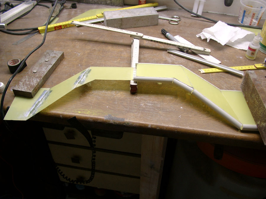

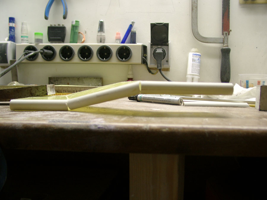

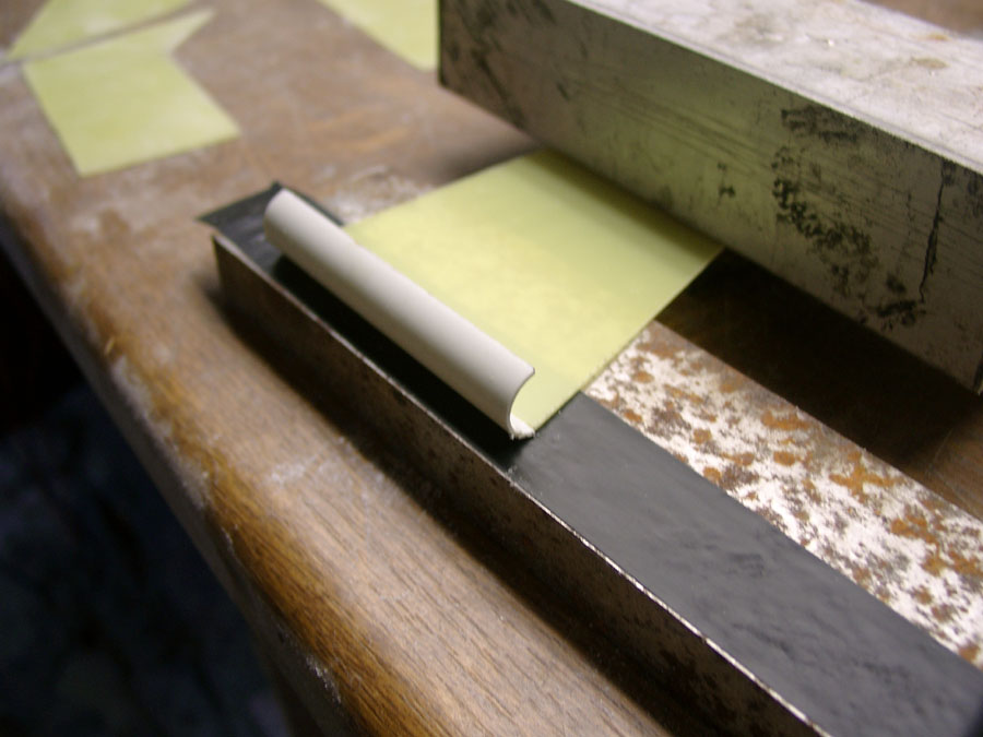

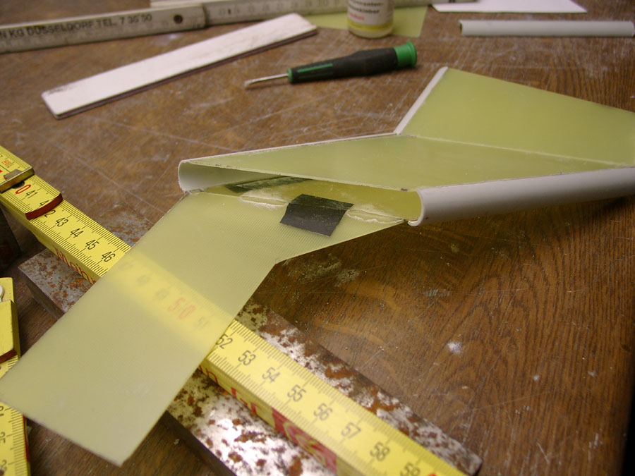

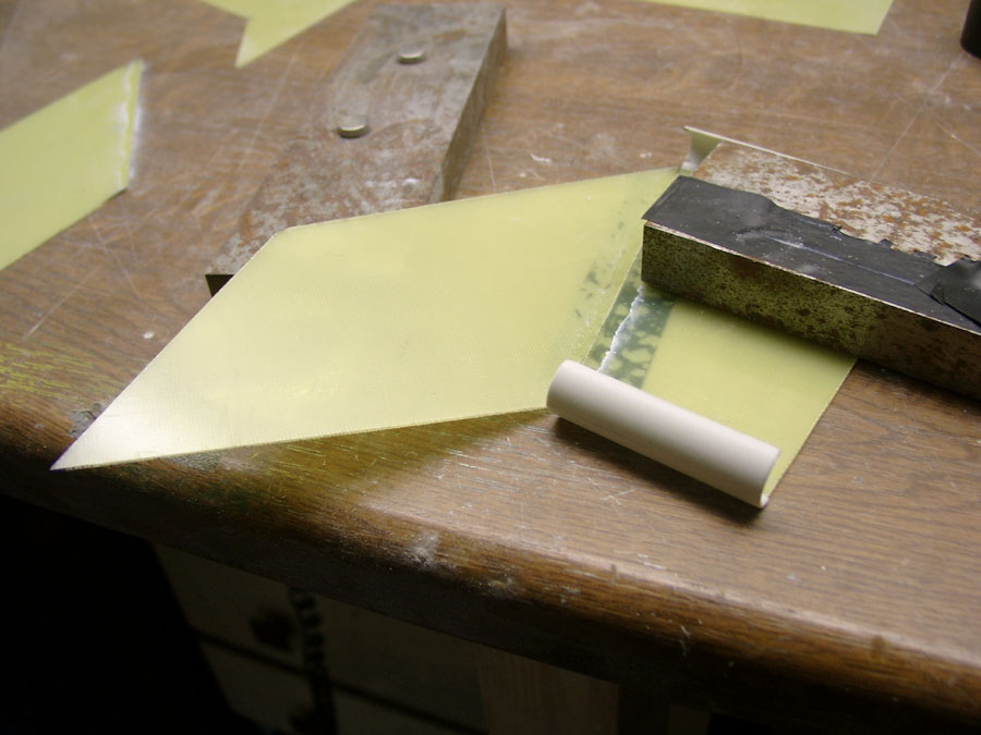

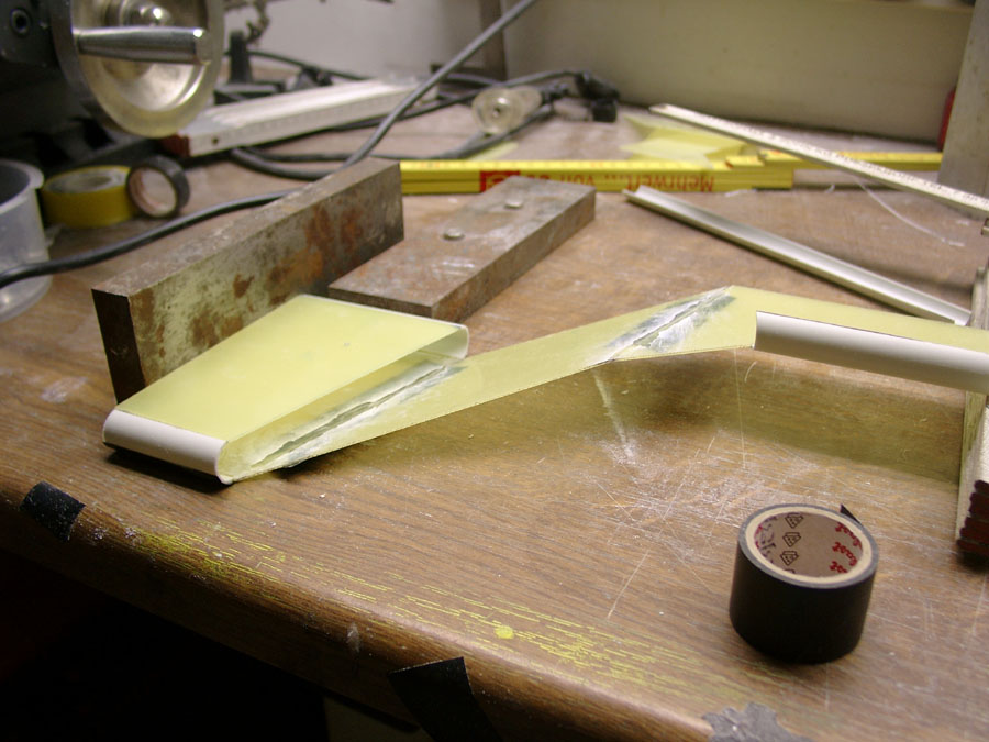

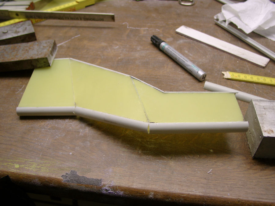

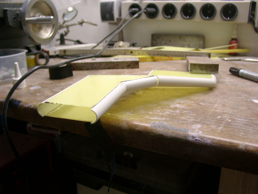

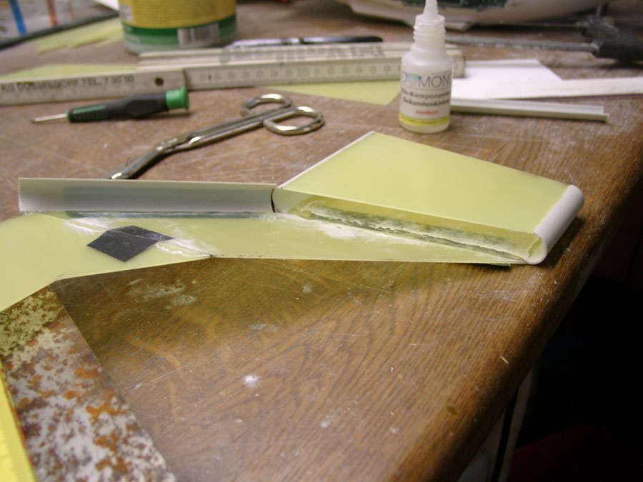

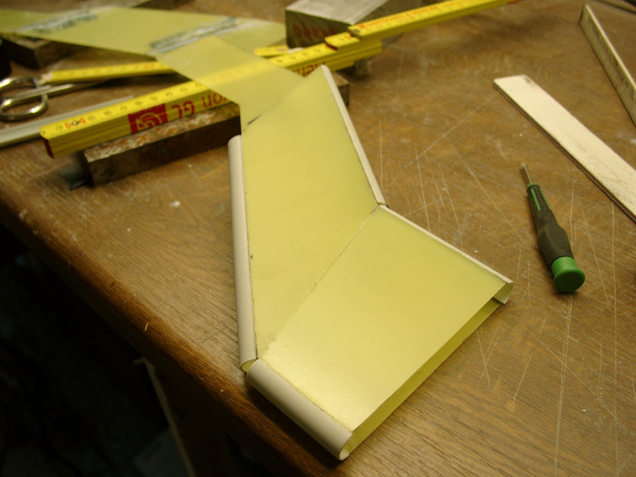

#66 Re: Vom Heli zum Kopter
Hallo zusammen
So weiter gehs, Platten hatte ich soweit ausgeschnitten nun musten nur noch Rohre halbiert werden damit ich die Rundungen vorne und Hinten hin bekomme. Dafür habe Kabel Leerrohr PG 16 genommen und das ganze mit Sek Kleber zusammen geklebt. Alle Stoßkanten und kleinere Öffnungen werden noch mit Spachtel Verschlossen damit ich das ganze mit Harz verfülle um Später bei der bearbeitung der Flächen diese mir nicht auseinander Brechen.
So weiter gehts mit Bildern
- Bild10.jpg (98.96 KiB) 1230 mal betrachtet
- Bild11.jpg (121.35 KiB) 1230 mal betrachtet
- Bild12.jpg (104.65 KiB) 1230 mal betrachtet
- Bild13.jpg (81.11 KiB) 1230 mal betrachtet
- Bild14.jpg (90.99 KiB) 1230 mal betrachtet
- Bild15.jpg (112.5 KiB) 1230 mal betrachtet
- Bild16.jpg (117.73 KiB) 1230 mal betrachtet

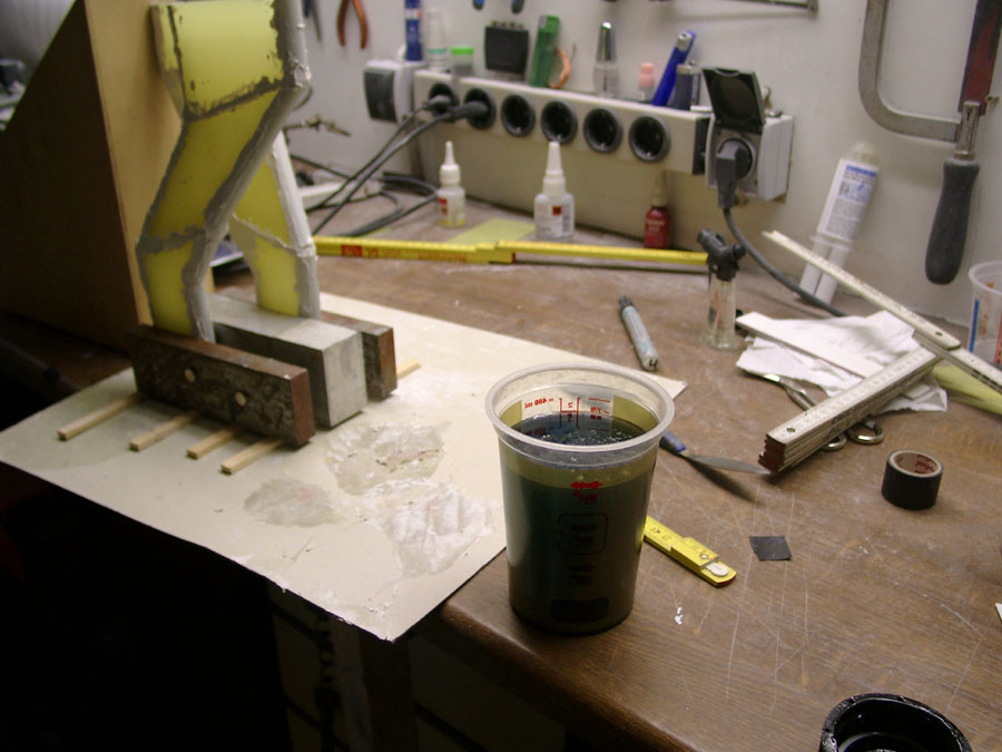

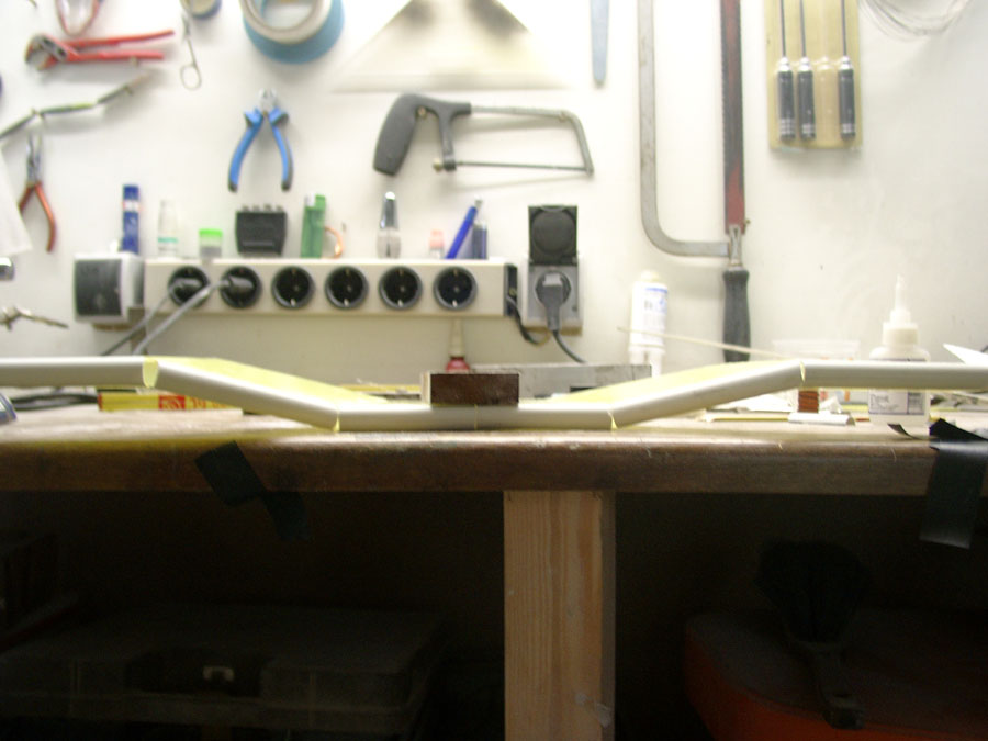

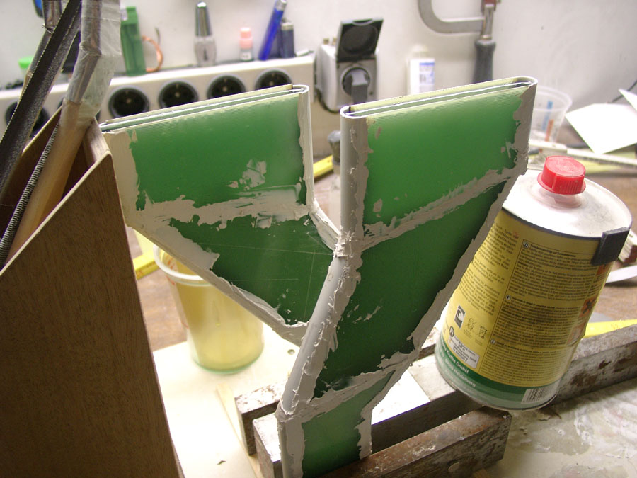

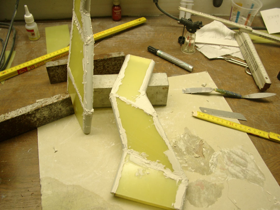

#67 Re: Vom Heli zum Kopter
So das sind die letzten für heute, morgen das gleiche in grün
Gruss Thomas
Gruss Thomas
- Bild6.jpg (115.79 KiB) 1230 mal betrachtet
- Bild7.jpg (121.94 KiB) 1230 mal betrachtet
- Bild8.jpg (119.16 KiB) 1230 mal betrachtet
- Bild9.jpg (106.87 KiB) 1230 mal betrachtet
