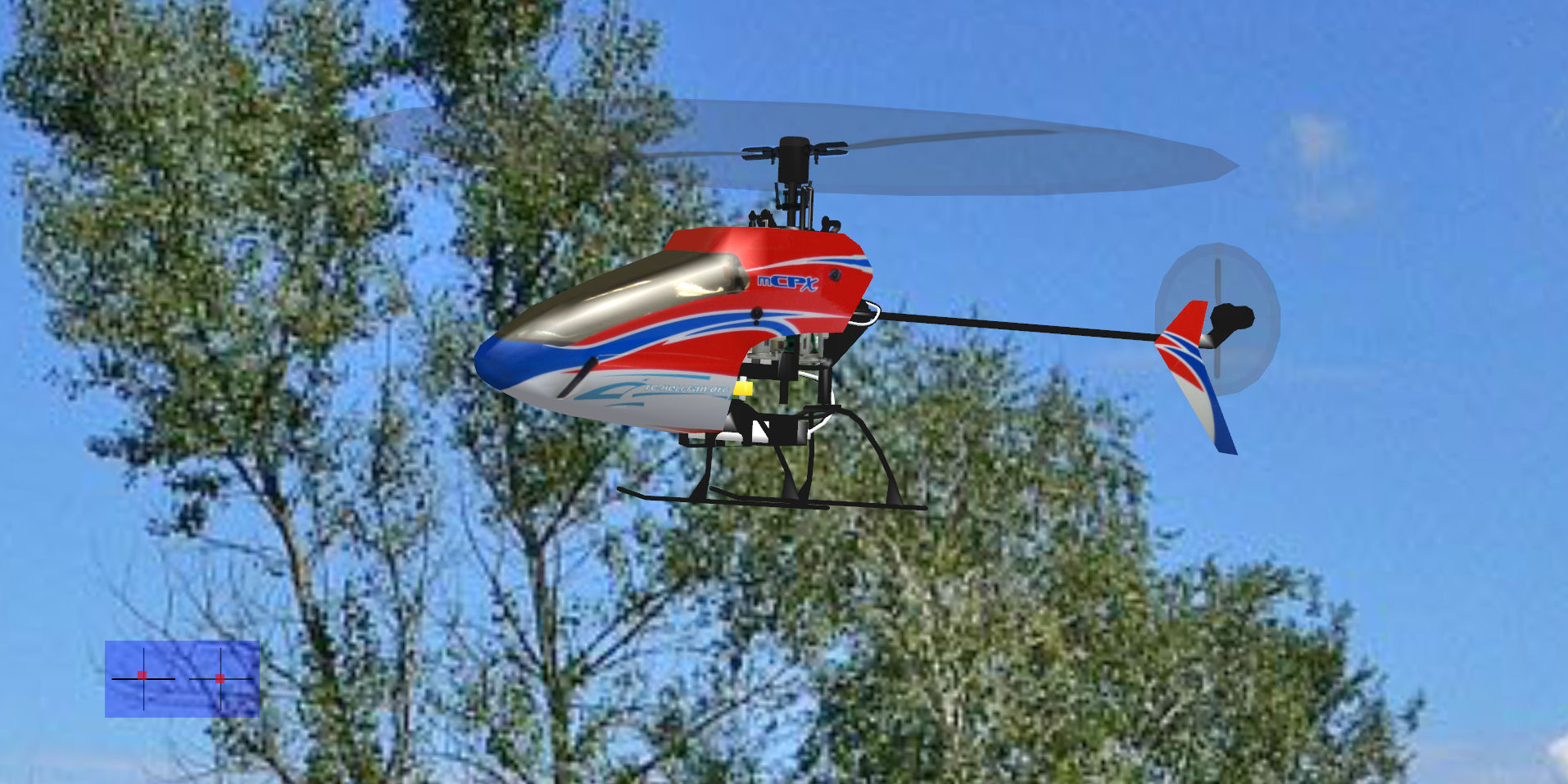

So, nun etwas Erfreulicheres, nach Absprache mit Micha wird es hier eine "Spezialversion" des Helis geben. Leider hab ich heute nicht mehr viel mehr, als die Textur geschafft :evil:
Bitte, wenn noch jemand etwas zu den Flugeigenschaften der AKTUELLEN Parameterdatei etwas sagen kann, dann wird es langsam Zeit, ansonsten mache ich mich Freitag und Samstag an das Grafikupdate und den Sound... (hat jemand zufällig ne Tonaufnahme im .wav Format für mich?)
RHF Special Edition
RHF Special Edition

So, nun sollte es soweit sein, ich habe gerade doch noch schnell die notwendigen Updates gemacht, so dass ich Euch schon heute den fertigen Heli präsentiere, ich hoffe er gefällt.
-Update der Modellgeometrie für den drehenden Hauptrotor
-Das HZR ist nun auch wärend des Fluges sichtbar und dreht sich
-Die Haube hat ein RHF Logo bekommen
-Der Heli hat nun Sound
-bei der Heliauswahl wird nun auch ein Preview angezeigt
