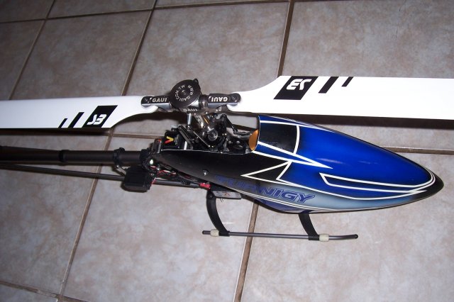

So und da alles wieder so gut klappt hat mein Hurri eine Neue Haube bekommen.Passt super ohne rumzuschneiden.
LG Michael
Seltsames kreischen????Endlich gelöst
#61 Re: Seltsames kreischen????
- Sieht einfach nur geil aus.
- GauiEP425.jpg (51.51 KiB) 2556 mal betrachtet
