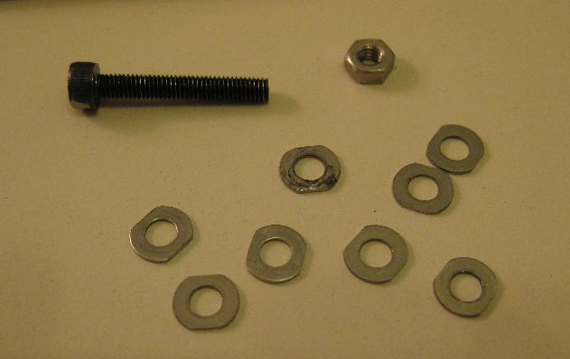

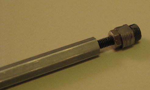

Hat jemand ne Lösung gegen das Eingraben der Schrauben zur HeckbefestigungUnterlegscheiben für M3 passen nicht in die Aussparung.
Ich hab vor mir Beilagen mit Langlöchern zu feilen, aber das ist ne Höllenarbeit. Ohne Beilage kann man das nur ein mal einstellen und danach rutscht es immer in die eingegrabene Position.

Ich verwende die Alubolzen. Damit hatte ich noch kein Eindrehproblem bisher gehabt.

Wegen dem Schrauben eindrehen, ich hab etwas zu große Unterlegscheiben unter den Schraubenkopf gemacht.

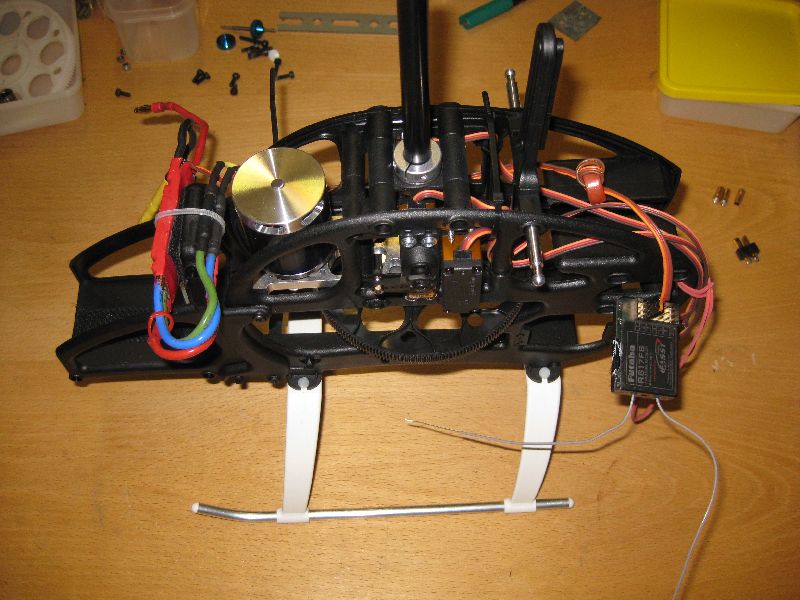

Auch die neue Mechanik vom 400 SE zappelt. Zustand ist wie auf dem Bild: lediglich Motor, Regler und HRW sind montiert.
gesamte Chassi hat feine aber intensive Vibrationen.

@binolein: Alubolzen sind drin - ich nehme an, du meinst die 6-kt Stücke mit Innengewinde.
Das Spektrum ist schon ohne Heck über der gelben Linie. Also nur HRW und Motor müssten dann ja ne Unwucht haben.
Den Blatthalter hat ich auch schon in Verdacht, aber da es auch noch zappelt, wenn das komplette Heck abmontiert ist...
Das Zahneingriffsgeräusch (Klackern) kenne ich. Das ist aber nur ein akustisches Problem, das besonders schlimm Wird bei großem Modul und kleinem Ritzel - der Raptor hat serienmäßig 9Z und Modul 1.
Wenn die alleine läuft beschleunigt jeder Zahneingriffsstoß die Welle, diese läuft vor und das Zahnrad schlägt mit der entlasteten Zahnflanke ans Ritzel. Das hört auf, sobald man Welle oder Zahnrad mit der Hand abbremst.
Hier ist es aber anders, das ganze Chassi vibriert.

F.P.H hat geschrieben:Wegen dem Schrauben eindrehen, ich hab etwas zu große Unterlegscheiben unter den Schraubenkopf gemacht.
Ich hab keine Unterlegscheiben rein bekommen, weil dafür gar kein Platz ist. Innenmaß ist nur 6,0 mm und schon ne normale Scheibe M3 hat 6,8 mm. Ich hab mir erst mal so beholfen, um mehr Auflagefläche und damit weniger Eindrücke zu bekommen.

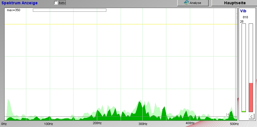

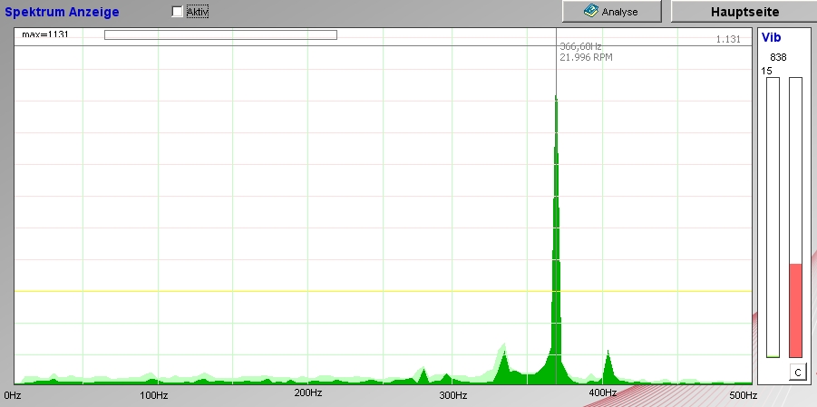

So ich hab das Elend jetzt auch in Bildern:
Specktrum 400SE - 56%.jpg (121.01 KiB) 2775 mal betrachtet
Die Ausschläge sind immer fett über der gelben Linie, die bei 300 [?] liegt. (Einheit gibt es leider keine dazu)
Motor : Hyperion HS3026-1210 entspricht dem Scorpion HK3026-1210, Ritzel 20Z, Zahnrad 200Z
Regler: Jazz 55 - 6 - 18 im Governor Mode
Zunächst fiel mir auf, das der Motor viel zu hoch dreht. Bei 50% schon 21.000 rpm, wo er bei 100% max. 22.385 sollte. (5 S * 3,7 V/S * 1210 rpm/V = 22.385 rpm). Selbst mit der realen Spannung von 20,5 V (= 4,1 V/S nach dem Testlauf) sollte der Motor nicht über 24.805 rpm drehen können. Gemessen hat das Stabi aber bis 26.440. Wobei Reglervorgaben über 85% keine Drehzahlsteigerung bringen.
Gemessen hab ich folgende Werte:
Gasgerade . . Motordrehzahl . . Spektrum (für die Kopfdrehzahl die letzte Stelle streichen)
49% . . . 20.826 . . . 1124
. . . . . .21.060 . . . 1358
52% . . . 21.528 . . . nicht festgehalten
56% . . . 21.996 . . . 1131
59% . . . 22.464 . . . 876
66% . . . 23.634 . . . 962
75% . . . 25.038 . . . 714
80% . . . 25.740 . . . 597
85% . . . 26.440 . . . 423
90% . . . 26.440
Dabei fiel mir wieder dieses ausgeprägte Schwingungsmaximum auf, dass auch der erste Logo zeigt.
Da ich keinen Screenshot von dem 52% gemacht habe wollte ich das eben nachholen und landete etwas unter der Drehzahl von eben und anscheinend genau im Schwingungsmaximum bei 21.060. (Die Spannung beim ersten Anstecken war wohl noch ein bisschen höher.).
Für mich stellt sich das jetzt so dar: Das 400er Chassis scheint eine Eigenfrequenz mitten im Nutzdrehzahlbereich zu haben. Nach 2 Chassis und 3 verschiendenen Motor / Reglerkominationen halte ich das nicht für nen Zufall. (Montagefehler? - den ersten hat jemand anders aufgebaut)
Darum ist es wohl auch so wichtig ne Stelle zu finden, an der die Elektronik nicht unter den so unvermeidlichen Schwingungen leidet. Mit den Schwingungen muß man wohl leben. Daher lautete wohl der einzige Tipp von Mikado, den Sensor so einzubauen, dass der die Schwingungen nicht mitbekommt.... :!: :!:
Beim Heck verhält es sich vermutlich ähnlich.
Ich werd versuchen, die labberige Heckabstützung beim ersten Logo durch was Stabileres zu ersetzen - das hebt die Eigenfrequenz an.
Den zweiten bau ich erst mal "normal" auf und schau mal ob das dann auch rumhampelt.
Die never ending story wird wohl noch ein paar Wochen weiter gehen. - Eigentlich würd ich lieber auch mal fliegen.... :roll:
Gruß Ralf

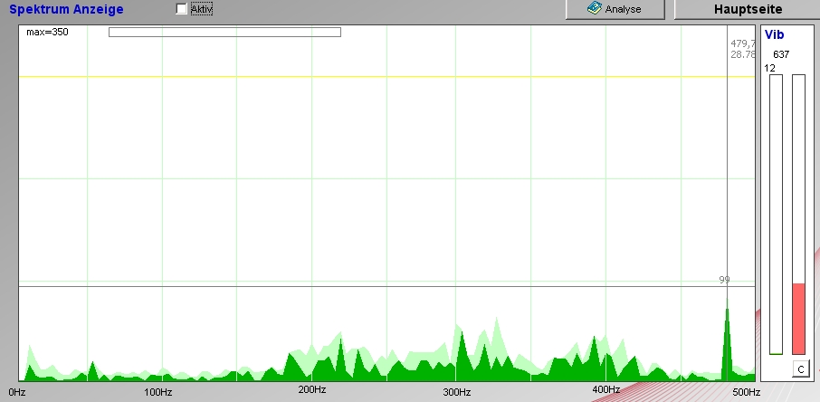

Ich denke, ich weiß wie man die Schwingungen los wird.
Ich kann mich richtig ärgern, eigentlich hab ich schon die ganze Zeit richtig vermutet, dass es ein Resonanzproblem ist und mit der Motordrehzahl zu tun hat.
Nachdem ich einen Fehler in der Mechanik inzwischen mit 99,9% ausschließen kann, hab ich mich gefragt, was ist bei den anderen, die mit ihrem Logo 400 zufrieden sind anders. als bei meinem :?:
:idea: die meißten fleigen 6S und Ich fliege 5S :idea:

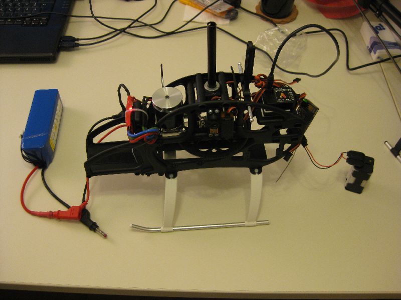

Also hab ich gestern einfach mal nen 6S Akku angeschlossen - bei sonst unveränderter Mechanik. Und siehe da, es war gleich viel weniger los und laut V-Stabi verschwindet der Motor-Peak ab einer Motordrehzahl von ca. 28.500.
Specktrum 400SE - 6S - 78%.jpg (105.84 KiB) 2744 mal betrachtet
Darüber ist Ruhe im Spektrum und kein Motorpeak mehr vorhanden.
Specktrum 400SE - 6S - 80%.jpg (103.78 KiB) 2744 mal betrachtet
In Zahlen:
52% . . . 24.102 . . . 423
59% . . . 25.506 . . . 398
66% . . . 26.880 . . . 230
75% . . . 28.314 . . . 128
78% . . . 28.782 . . . 99
80% . . . 29.280 . . . 40
85% . . . 30.060 . . . 30
Wirklich ruhig ist er in meinen Augen immer noch nicht, aber für nen Logo wohl erste Sahne. Bedenkt man , dass ich nen 1210 kV drin habe würden die Werte mit dem normalen Hacker Motor mit 1350 kV noch weiter rechts liegen und damit vollends außerhalb der Eigenresonanz.

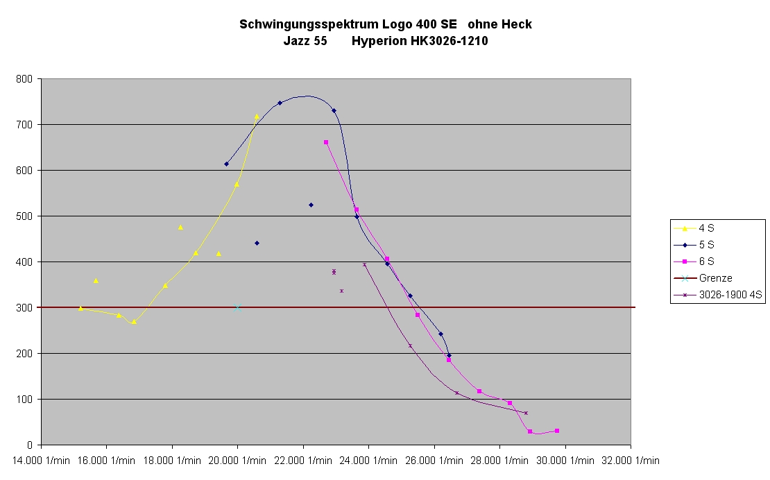

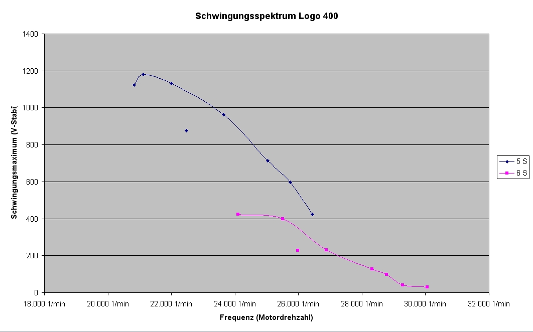

HIer mal nen Chart, wie sich das Gezappel mit zunehmender Frequenz beruhigt. Wie gesagt. bei 6S am Serienmotor spielt sich alles noch etwas weiter rechts ab. Die Lösung lautet also, einen Motor nehmen, mit deutlich höherem KV um oberhalb der kritischen Frequenzen zu liegen und das mit nem kleineren Ritzel wieder ausgleichen.
Der Scorpion 3026 - 1600 mit 16er Ritzel würde passen. Der 3026 - 1900 mit einem 13er Ritzel ginge auch.
Hat hier jemand Erfahrung mit dem Logo 400 an 5S :?: :?: :?:
Gruß Ralf

Ich hab noch mal das komplette Drehzahlband von 40% bis 80% Gasgerade mehrfach durchlaufen lassen. Für jede Drehzahl wurde das Spektrum vom V-Stabi per Screenshot gesichert.
Zum Aufbau: Logo 400 Chassis mit Hyperion HK1210 und Jazz 55-6-18. Es ist ein 20er Ritzel verbaut, was aber unerheblich ist. Das V-Stabi ist mit einer kleinen Metallzwischenplatte auf den beiden Lappen befestigt. Zwischen Metallplatte und Chassis bzw. Beast befindet sich jeweils Tesa Spiegelklebeband. Nicht ganz so weich wie das original MB Pad, aber dafür doppelt und die Platte schirmt mit ihrer Masse auch schon etwas ab.
Und hier die dabei aufgetretenen Schwingungen:
Spektrum 4S - 6S.jpg (135.79 KiB) 2668 mal betrachtet
Der erste Durchlauf erfolgte mit einem 4S Akku (gelbe Dreiecke), dann 5S (blaue Rauten) und zum Schluß 6S (Magenta Quadrate).
Deutlich zu erkennen sind die ansteigenden Schwingungen im Bereich von 22.000 1/min (ca. 360 Hz).
Heute hab ich mit dem HK 3026-1900 den Test wiederholt. Mit 4S (braune Kurve) befindet man sich bis 60% Gasgerade noch im Einfluß der Eigenfrequenz. Darüber zeigt das V-Stabi keine signifikanten Peaks mehr an, meine sensiblen Finger identifizierten aber deutlich, dass noch Schwingungen da sind.
Mit 5S liegen die nutzbaren Motordrehzahlen zwischen 28.000 und 39.000 1/min. also komplett außerhalb des gefährlichen Bereichs (der Schwingungstechniker nennt das überkritisch).
Folgerichtig lief die Mechanik sofort ruhig. Allerdings merkt man beim Anlaufen und Auslaufen, dass das System die Eigenfrequenz durchläuft und sich kurz aufschaukelt.
Im Vergleich mit dem HK3026 (1210 kV) liegen die Betriebspunkte beim original Hacker (1350 kV) weiter rechts, wodurch Piloten mit 6S, inbesondere wenn der Regler weit aufgedreht wird, im Betrieb nicht viel merken sollten.
Vom Betrieb mit 5S und 4S kann ich eigentlich nur abraten. Auch wenn die Schwingungen offensichlich nicht zur sofortigen Selbstzerstörung führen finde ich es angeracht, mehr zu tun, als nur einen Ort und geeignete Schwingungsentkopplung für die Elektronik zu suchen, um Fehlfunktionen zu minimieren. Die mit Vibrationen einher gehenden mechanischen Belastungen schaden der Mechanik auf Dauer.
Von Mikado finde ich es erbärmlich ein solch schlabberiges Teil im Markt zu halten. Vielleicht muss ich bei einem deutschen Produkt auch meine Erwartunghaltung reduzierten, die durch Produkte aus Taiwan (MiniTitan / Raptor) und China (Rex / Tomahawk) geprägt ist.
In der kommenden Woche kommt der 1900er in den normalen 400er und dann bin ich gespannt, ob endlich auch das Heck ruhig bleibt. Leider hab ich gerade keinen Dremel zur Hand um die Welle abzuflachen.. :(
Gruß Ralf
