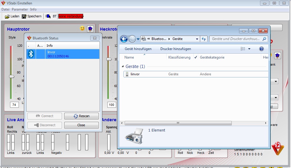

Hmmmm, ich habe das Modul noch nicht zum laufen bekommen. :(
Habe das Modul als BT-Gerät unter Windows 7 mit dem Code 1234 gepaart und wird jetzt auch angezeigt.
Starte ich die VStabi-Software, zeigt er mir das Gerät Linvor an.
Leider connected er aber nicht (Button in der SW ist auch ausgegraut) und die rote LED am Modul blinkt weiterhin hektisch.
MAche ich das VStabi stromlos, erkennt das die SW und zeigt "Linvor" auch nicht mehr an.
*help*

Du musst das Modul unter Windows von "Linvor" nach "Vbar" umbenennen. Dann gehts!

telicopter hat geschrieben:Du musst das Modul unter Windows von "Linvor" nach "Vbar" umbenennen. Dann gehts!
Irgendwie habe ich keine Möglichkeit gefunden, wo ich das bei Windows umbenennen kann!! :oops: :oops: :oops:
*help*

Soweit ich mich erinnere, musst du unter Geräte und Drucker, auf das Bluetooth Modul das Eigenschaftsfenster öffnen und anschließend auf einer der Registerkarten oben in dem Feld den Namen ändern. Hab ich beim ersten Mal auch übersehen... :D

telicopter hat geschrieben:Soweit ich mich erinnere, musst du unter Geräte und Drucker, auf das Bluetooth Modul das Eigenschaftsfenster öffnen und anschließend auf einer der Registerkarten oben in dem Feld den Namen ändern. Hab ich beim ersten Mal auch übersehen... :D
Das war es!! :bounce: :bounce: :bounce:
DANKE!!!
Man, das mit dem Namen ändern haben die ja richtig dolle versteckt!! :roll: :)
