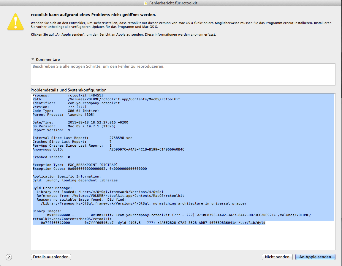

#62 Re: [Annnounce] RCFlyers Toolkit Box
Hmm Startet nicht auf meinem Late 2009 iMac 24" mit Lion.
Startet auch nicht auf meinem MPB Mid 2009 Snow Leopard.
- Bildschirmfoto 2011-09-18 um 18.53.10.png (157.54 KiB) 1459 mal betrachtet
Gruss Jens

#63 Re: [Annnounce] RCFlyers Toolkit Box
OK, das fehlt die QT Laufzeitumgebung.
Mal sehen, wie ich die statisch linken kann, das ist noch Neuland für mich, und ich habe wenig Zeit
#64 Re: [Annnounce] RCFlyers Toolkit Box
Die benötgiten libs selbst haben etwa 10 MB, das bläht die Anwendung um den entsprechenden Betrag auf.tracer hat geschrieben:OK, das fehlt die QT Laufzeitumgebung.
Die Qt Libs lassen sich auch unter OS X separat installieren, ich würde das als Requirement sehen, diese installiert zu haben. Für Linux liefere ich die Qt Runtime auch nicht mit.

#65 Re: [Annnounce] RCFlyers Toolkit Box
Ist es für Dich OK, wenn ich die DMGs hier hochlade, und dann lösche, wenn Du sie bei SF aktualisiert hast?
So lange das DMG eh 41 MB hat, sekundäres ProblemGroucho hat geschrieben:Die benötgiten libs selbst haben etwa 10 MB, das bläht die Anwendung um den entsprechenden Betrag auf.
#66 Re: [Annnounce] RCFlyers Toolkit Box
Hab ich versucht aber daran gefällt mir nicht das
1. QT Erwartet das ich xCode installiert habe
2. der Offline Installer 1.2GB hat
3. Die Libarys 720MB gross sind
Oder bin ich da irgendwo beiner falsche Seite für QT gelandet?
Gruss Jens

#67 Re: [Annnounce] RCFlyers Toolkit Box
Sehr wahrscheinlich.135erHeli hat geschrieben:Oder bin ich da irgendwo beiner falsche Seite für QT gelandet?
Das ist wie mit Java. Es gibt das RTE (Runtime Environment, das braucht man, damit die dynamisch gelinkten Programme laufen), und das JDK (Java developer Kit, das braucht man, um selber Entwickeln zu können). So sieht es bei QT aus. Du brauchst definitiv kein xcode, um QT Programme laufen lassen zu können.
Ist so wie .NET x.y als Vorraussetzung für irgendein Programm.

#69 Re: [Annnounce] RCFlyers Toolkit Box
OK, kann ich machen, gerne doch.tracer hat geschrieben:Ist es für Dich OK, wenn ich die DMGs hier hochlade, und dann lösche, wenn Du sie bei SF aktualisiert hast?
Ich habe noch mal nachgesehen. Anscheinend gibt es nur das 711MB Paket zum Download der Bibliotheken für MacOS. Aber es gibt die Möglichkeit, Bundles zu erstellen: http://doc.trolltech.com/4.7/deployment ... frameworks
http://blog.ivandemarino.me/2011/04/28/ ... ndle-it-up
Ich bin mir auch nicht sicher, ob der statische Link funktionieren wird, denn das Tool verwendet den SQLITE-Treiber als Plugin, würde mich wundern, wenn sich das Plugin linken ließe.

#71 Re: [Annnounce] RCFlyers Toolkit Box
Siehst du in beiden fällen ist aber xcode von nöten da du unter OSX ohne xCode keinen Compiler zur verfügung hast.Groucho hat geschrieben:OK, kann ich machen, gerne doch.tracer hat geschrieben:Ist es für Dich OK, wenn ich die DMGs hier hochlade, und dann lösche, wenn Du sie bei SF aktualisiert hast?
Oliver
Und xCode ist mir einfach zu fett um es mir zu installieren für ein Programm welches um die 40MB gross ist mach ich mir nicht wirklich den Aufwand und installiere fast 5GB.Sorry.
Gruss Jens
#72 Re: [Annnounce] RCFlyers Toolkit Box
Soweit ich das als Nicht-MacOS-Mann sagen kann, ist xcode nur für den Entwickler vonnöten, um die Qt-Bundles zu erstellen.135erHeli hat geschrieben: Und xCode ist mir einfach zu fett um es mir zu installieren für ein Programm welches um die 40MB gross ist mach ich mir nicht wirklich den Aufwand und installiere fast 5GB.Sorry.
Wenn es also gelingt, das Programm mit den Bibliotheken als private oder public Bundle zu versehen, dann sollte es bei 40 MB bleiben. Hoffe ich.
Oliver
