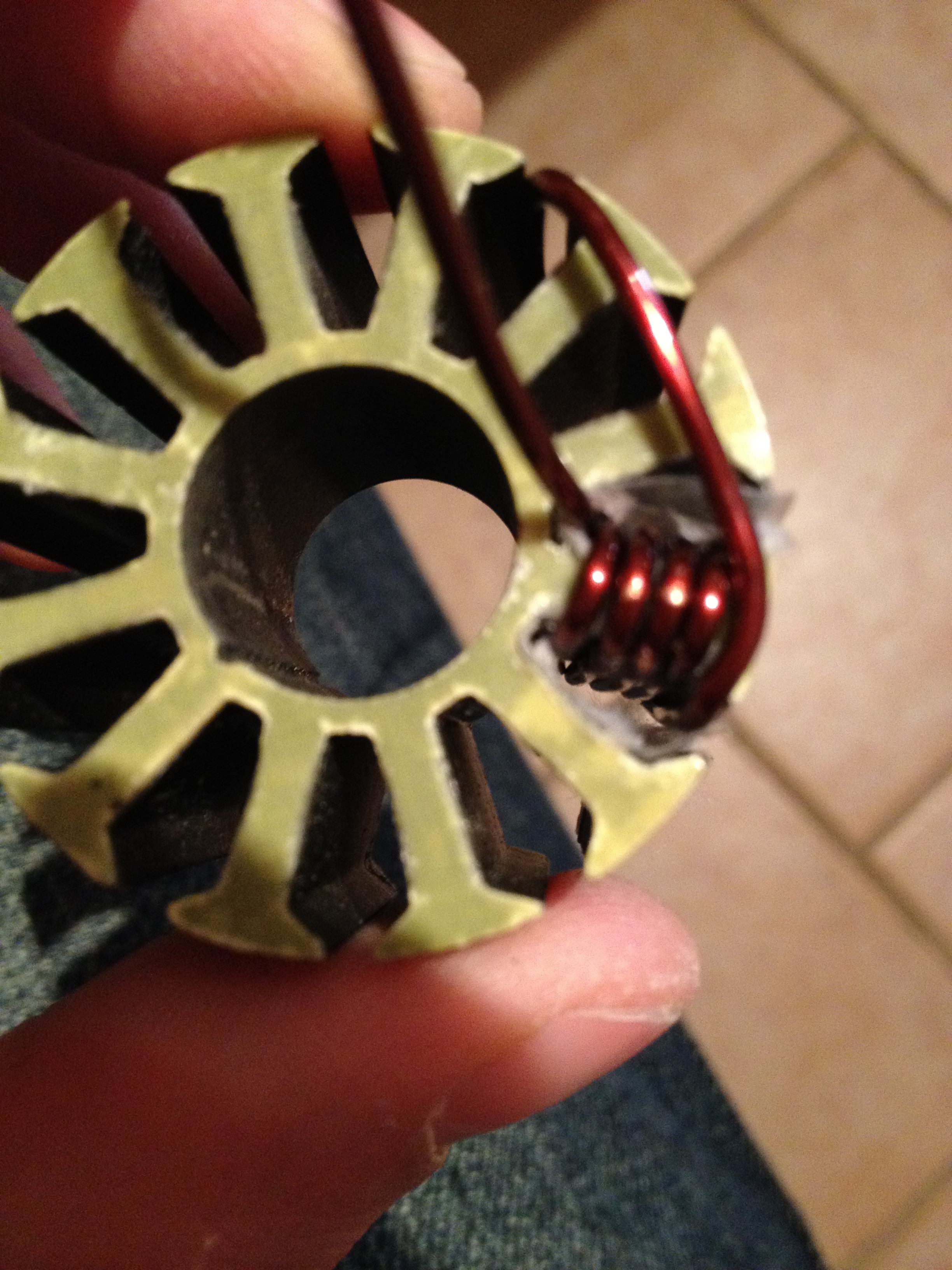

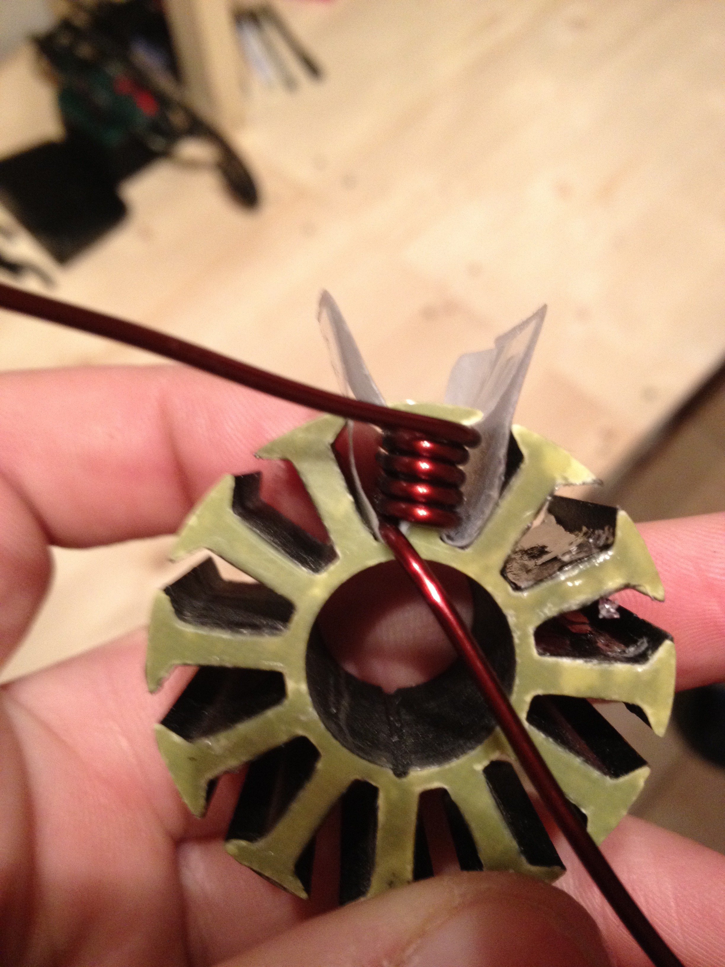

So hab nochmal probiert...irgendwie hab ich am Anfang das Gefühl es wird besser und dann wird's wieder eng. In der Gruppe nebendran Pack ich nur 4.
WEnn ich mir deine Bilder anschaue, dann liegt der Draht viel näher am Statorzahn als bei mir. Ich denke das ist das woran ich arbeiten muss. Ich hab allerdings nur eine telefonzange rund geschliffen und diverse Plastikkeile. Ich glaube mit einer Zange die auf beiden Seiten gleich drückt wäre es sicher besser zu machen.

reicht doch?!?Fabe hat geschrieben:n der Gruppe nebendran Pack ich nur 4.

Ne ich Wickel doch 3 Zähne hintereinander mit 5 und dann 3 stück mit 4 Windungen. Das ist dann der erste teilmotor. Das gleiche dann nochmal auf den nächsten 6 zähnen.

Du kannst das auch verteilen.
also ABCABC als 545454.
ob das ganz so optimal ist weiß ich nicht
aber es läuft

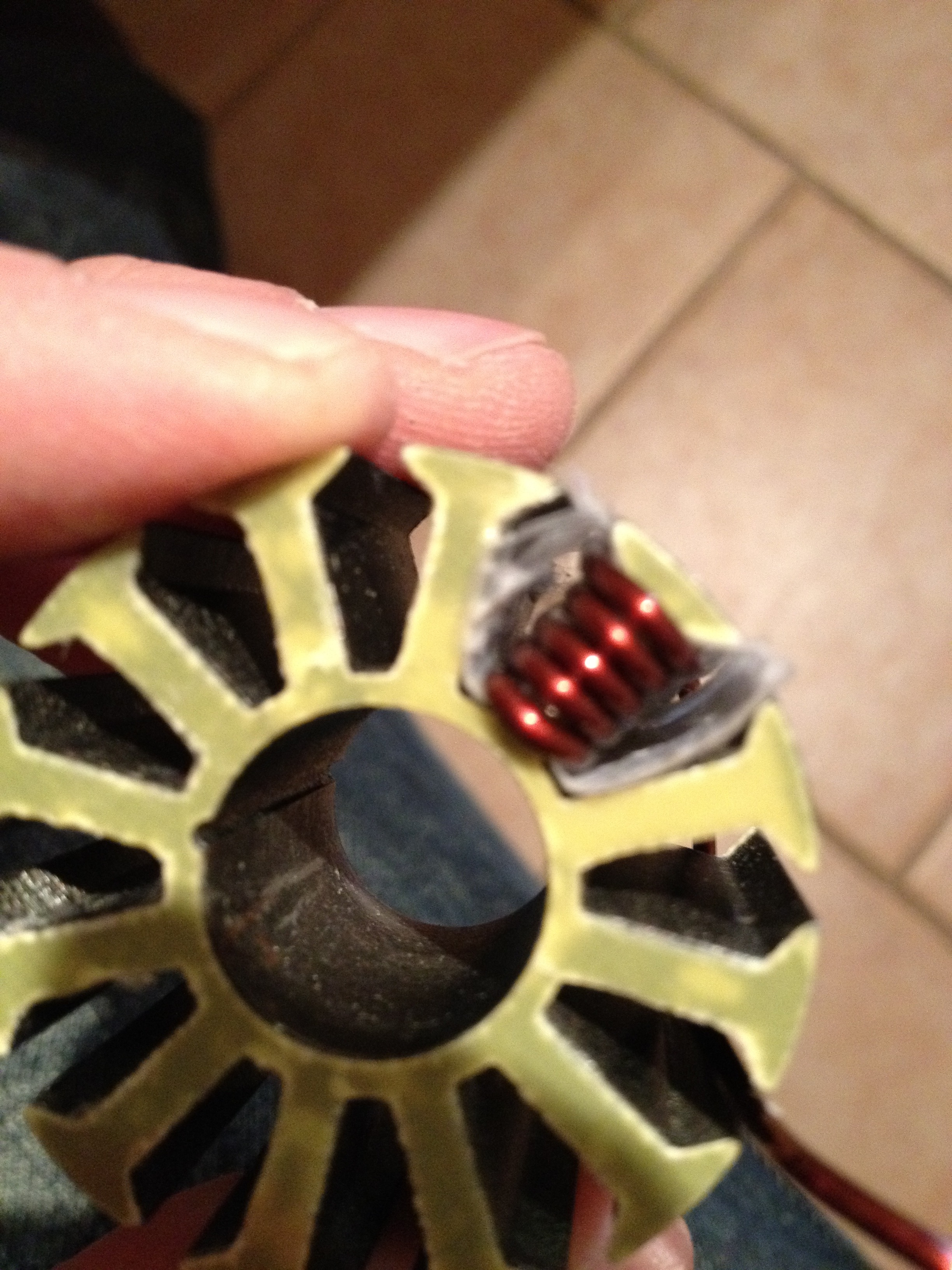

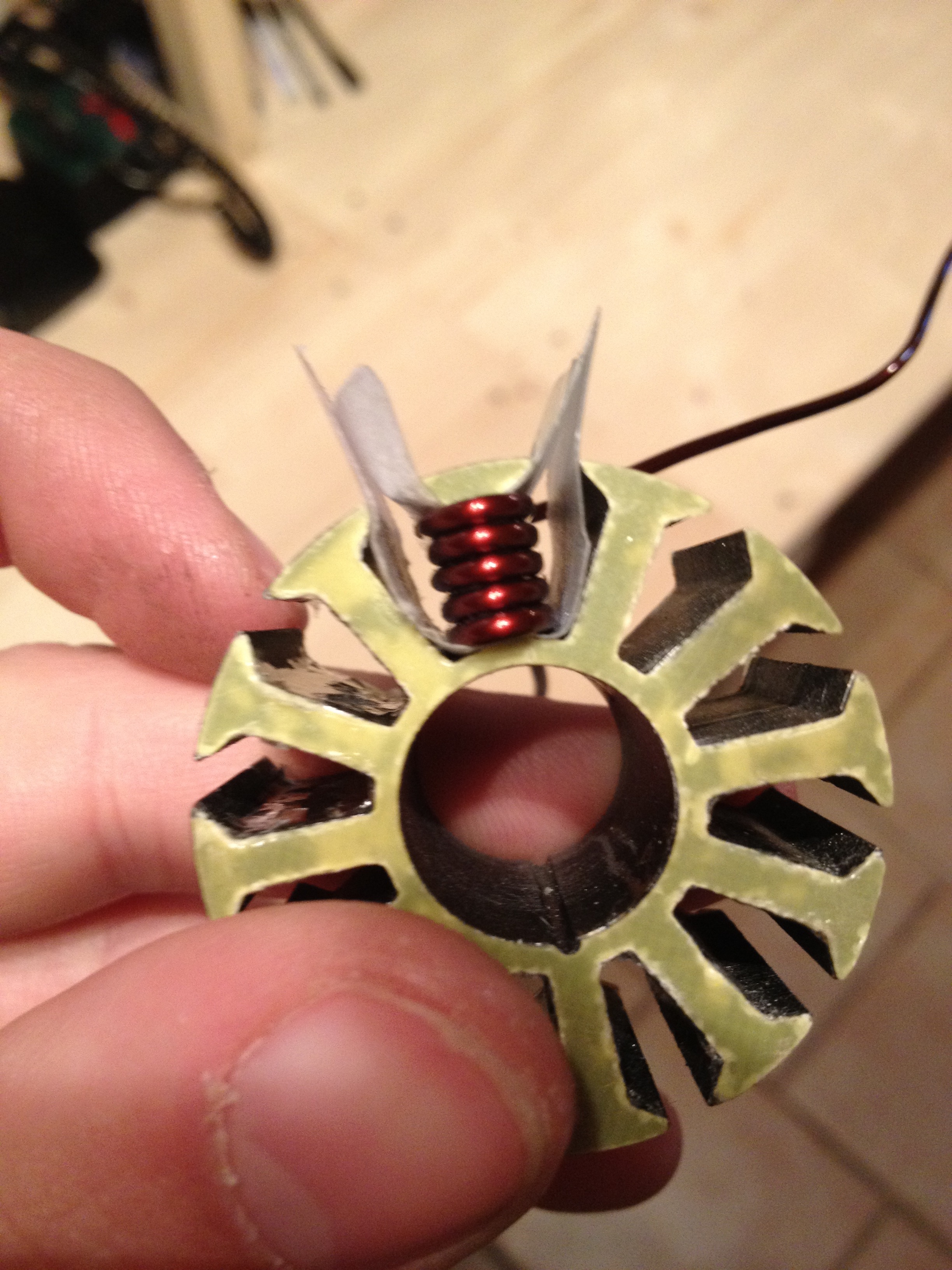

So Versuch heute morgen. So bin ich eigentlich zufrieden. War ja aber klar das ich das mit nem kurzen stück Draht getestet habe

genau so!

So sieht das gut aus
Nur must du jetzt erst mal die anderen Slots wieder vom Sekundenkleber befreien damit du ne Chance mit 1,7er hast
Ich würde bei dem Wickelschema aber wirklich mal über 4,5 anstatt 4+5 Windungen wegen der ungleichmäßigen Flussdichten nachdenken. Wenn man schon selber wickelt sollte das doch auch so perfekt wie möglich werden

In den Motor kommt nur 1,5er =)
Hab noch nen zweiten für 1,7! Der ist aktuell noch mit Standard-Wicklung verbaut!
Ich Wickel jetzt aber 5+4 das reicht für mich und ich will eine schöne Sichtseite.
