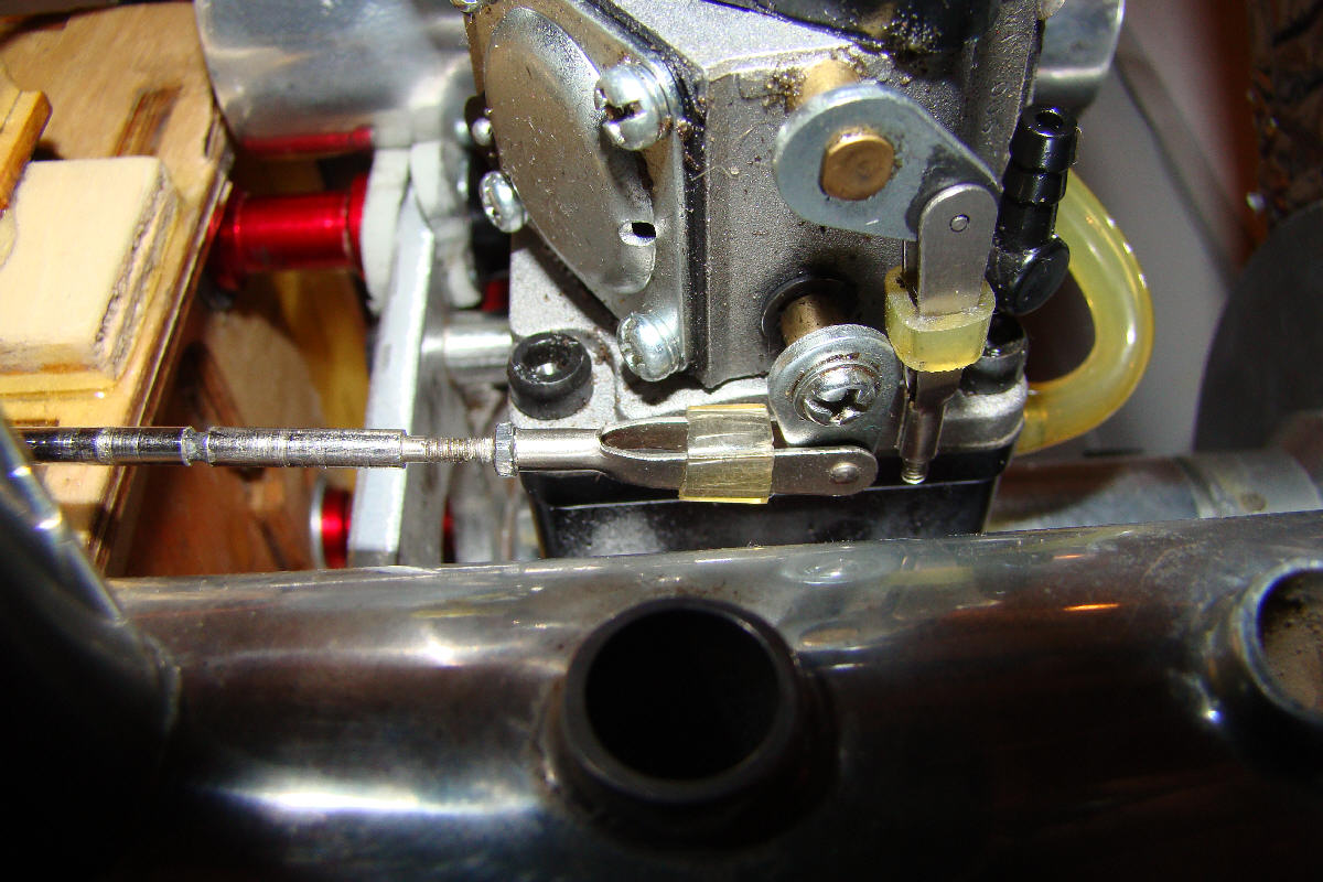

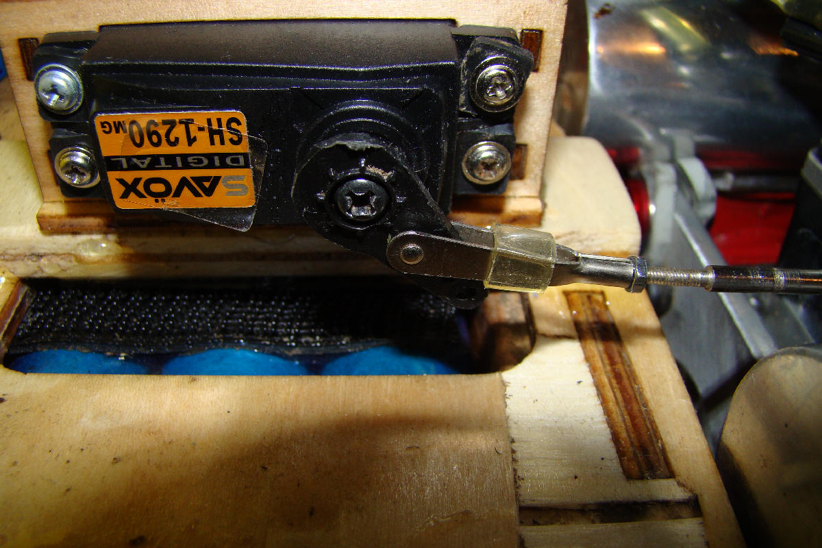

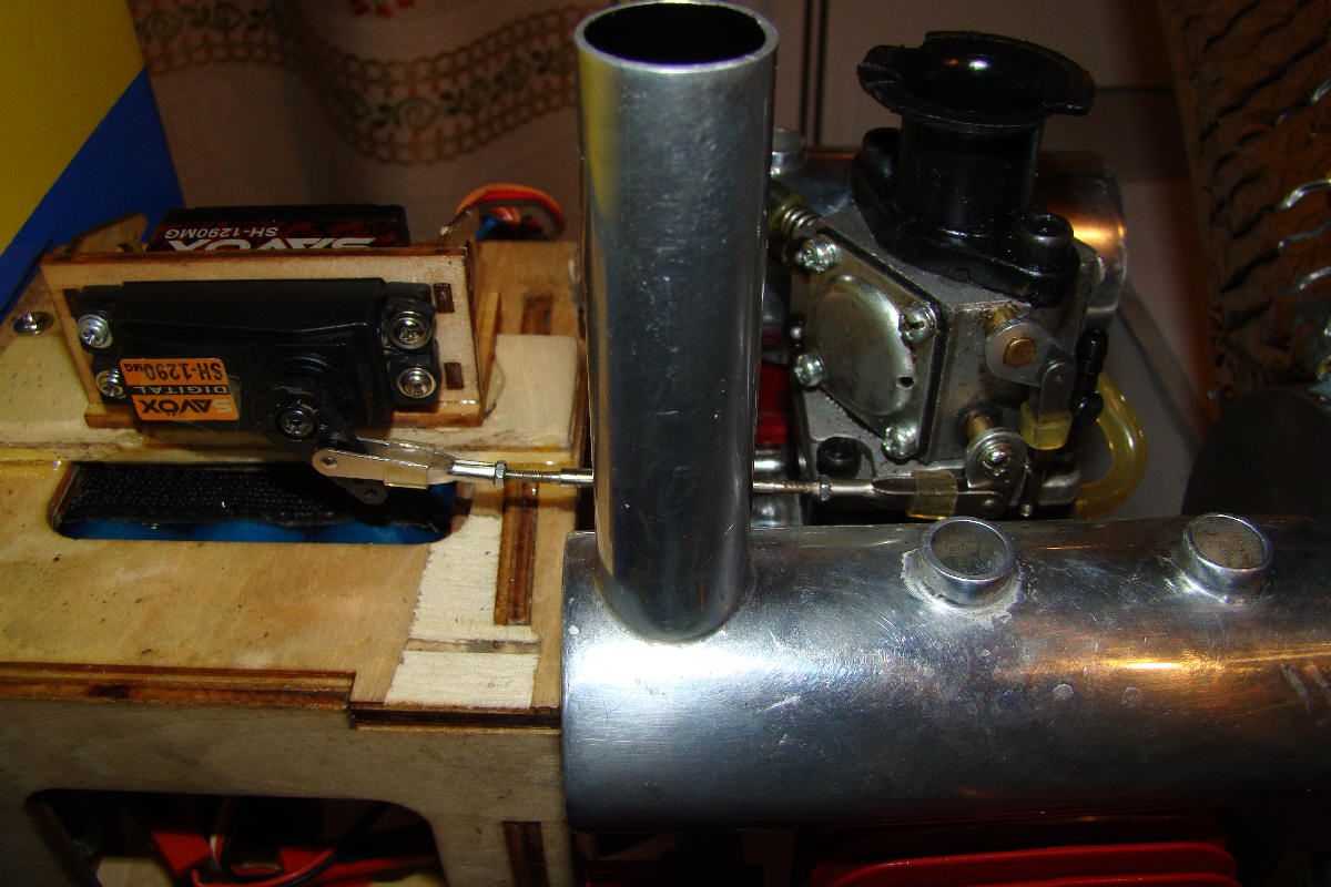

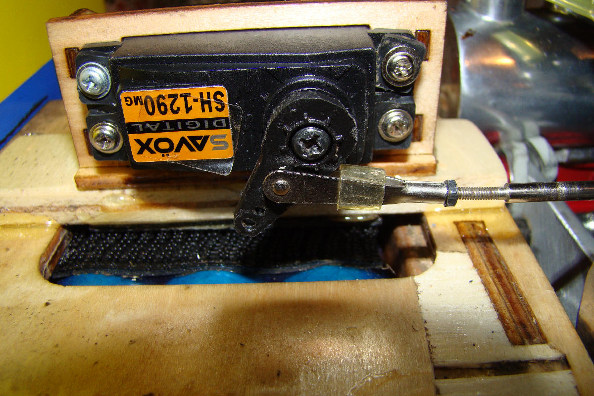

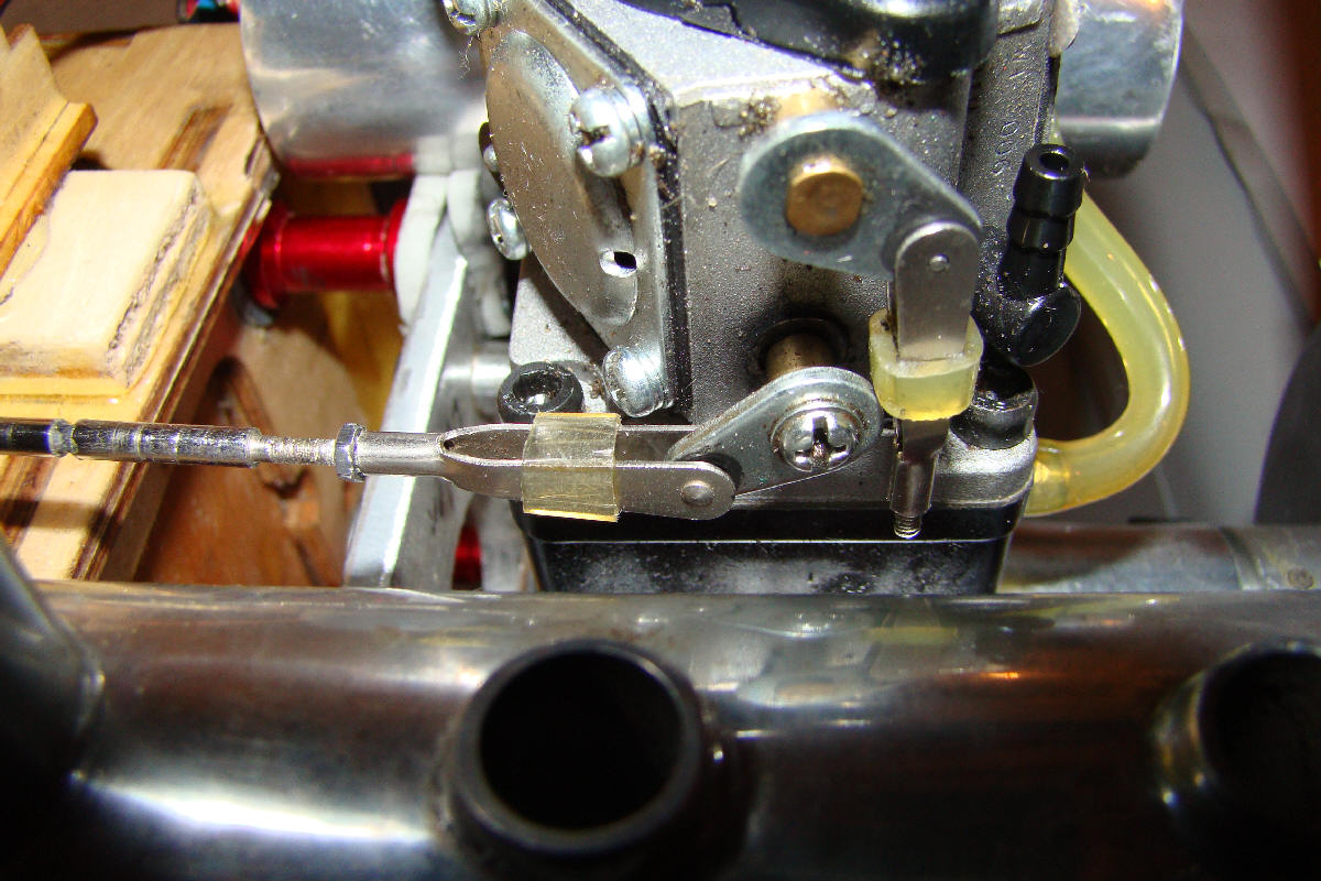

Ich habe das Gestänge ganz anders eingestellt, so wie es war hatte der Vorgänger bei halbem Servoweg Vollgas.
Das Gestänge schaut Abenteuerlich aus, da werde ich was anders organisieren, habe aber nichts passendes da. Eventuell Harze ich eine Gewindestange in ein CFK-Rohr ein.
Ich habe auch noch zum Sichern Silikonschlauch drüber gemacht.
Die Bilder dann bei Motor-AUS und Vollgas, das Hockantbild so wie es der Vorgänger 1 Loche weiter draußen hatte, das Servohorn extrem nach vorne zum Motor verstellt.
Der Schlauchstummel ist eine Verlängerung zum drehen von der Teillast oder Volgasnadel, welche weiß ich noch nicht, muss erst mal das Manual vom Motor laden und lesen.
Sepp
So hatte es der Vorbesitzer
