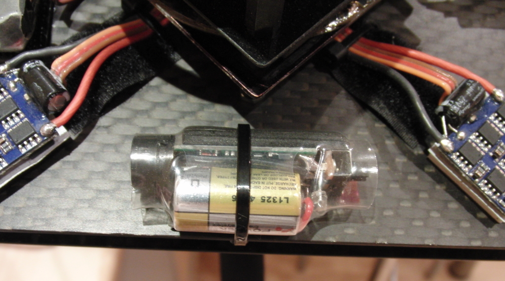

Zum Thema "discovery buzzer", kann ich den hier nur empfehlen -> http://www.elv.de/ortungspieper-fuer-mo ... usatz.html ,
wenn man den mit einer kleinen "Hochvolt"-Batterie ausstattet (z.B. 4LR44 6V 105mAh) ->http://www.elv.de/gp-alkaline-batterie- ... 5-mah.html ,
dann ist das Teil autonom und gibt auch dann Alarm, wenn der Lipo beim Absturz weggeflogen ist (was ja nicht allzu selten passiert... :shock: )
Die Ruhestromaufnahme liegt bei 0,2mA = gut 500 Betriebsstunden mit einer Batterie...
Wenn der Alarm ausgelöst wird, liegt die Stromaufnahme bei 25mA, also könnte man gut 4 Stunden nach dem Copter suchen, bis die Batterie leer ist,
da der Alarm aber immer kurze Pausen einlegt, bestimmt noch 2-3 Stunden mehr...
So sieht das dann aus
Gruß Frank
#70 Re: Was brauche ich für einen Quadcopter?
Man muß es nichtmal so extrem treiben, Nico - mit deiner Batterie findest du den auch nach Tagen noch. Ich hab den gleichen ELV-Modul, wird von einer LIR2016 gespeist ( 4,1 V / 25 mAh ) und damit läuft der mindestens 6 h im Alarm-Betrieb - schon getestet. Wird ja nur kurz angesteuert , und wenn man für die LED ne superhelle mit geringer Stromaufnahme nimmt und ggf. noch nen kleinen Vorwiderstand zur Stromreduktion einsetzt ist das mal garkein Problem.
Man muß nur die "Bergezeit" mit berücksichtigen : wenn ich mich recht erinnere signalisiert der ELV-Modul erst, wenn mindestens 10 minuten keine Lageveränderung festgestellt wurde. Man sollte also nicht planlos losstürmen, wenn es z.b. zum Crash im Getreidefeld kommt. ;)

#71 Re: Was brauche ich für einen Quadcopter?
Beitrag von muggel117 »
Hi Crizz, auch wenn mein Avatar dem vom Nico sehr ähnlich sieht, heiße ich Frank... 8)
Ok, meine Batt. ist evtl. etwas oversized :oops: , aber so habe ich fast ewig Ruhe.
Hatte zuerst auch an eine CR 2032, CR 2016 oder CR2025 nachgedacht...
Das Modul macht ja erst bei 2,8V langsam die Augen zu.
Und zur Verzögerung, nach genau 5min geht der Alarm los.
Gruß Frank
#72 Re: Was brauche ich für einen Quadcopter?
okay, 5 statt 10 minuten..... und danke für den Hinweis mit dem Ava, manche sehen sich wirklcih sehr ähnlich :oops:
eine LIR2016 ist keine CR2016, das ist der gravierende Unterschied : CR-Zellen sind Lithium-Primärzellen, nicht-wiederaufladbar, und haben ca. 3,1 ... 3,2 V
Die LIR2016 ist eine Lithium-Ionen-Sekundärzelle, also ein Akku, wiederaufladbar, und hat 4,1 V ( 3,6 V Nennspannung / 4,1 V Ladeschluß ).
Und genau aus dem Grund setze ich die ja ein. Ich denke ich mach morgne mal Bilder und setz das noch mal rein, ist shcon etlich e Monde alt udn den Thread find ich sicher auch net mehr....
ThorstenS
Beiträge: 282
Registriert: 04.07.2011 11:20:40
Wohnort: bei Kassel
#73 Re: Was brauche ich für einen Quadcopter?
Beitrag von ThorstenS »
ist an dem ELV Ortungspieper hinten ein Schalter angebracht, damit man ihn aktivieren kann?
Oder wie habt ihr das gelöst?
/thorsten
