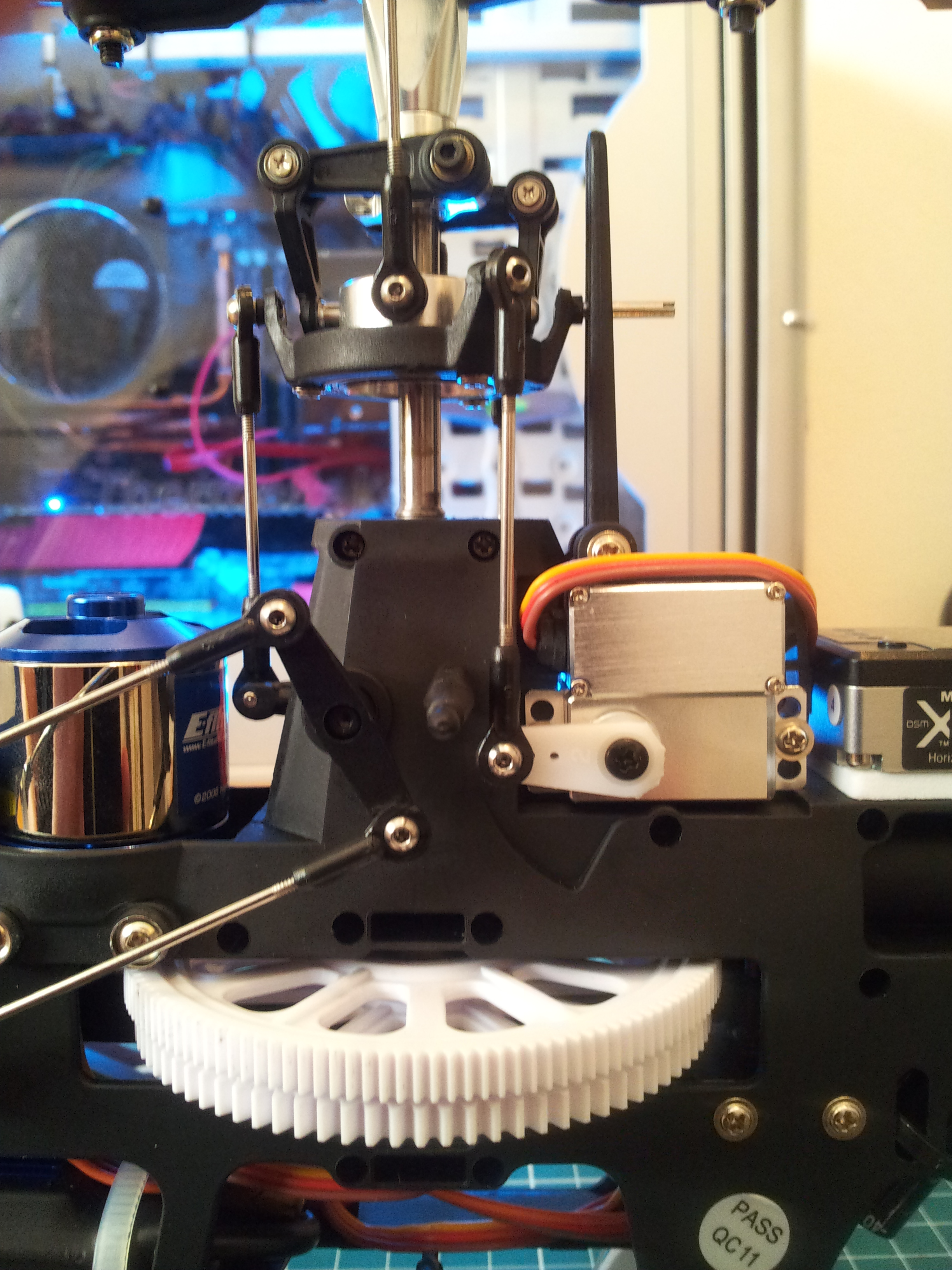

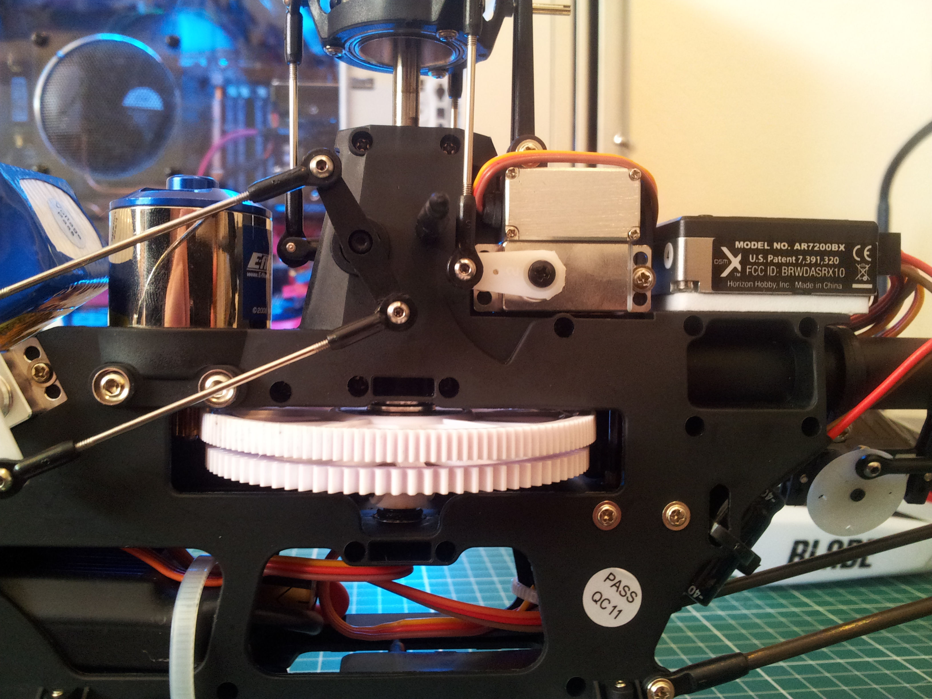

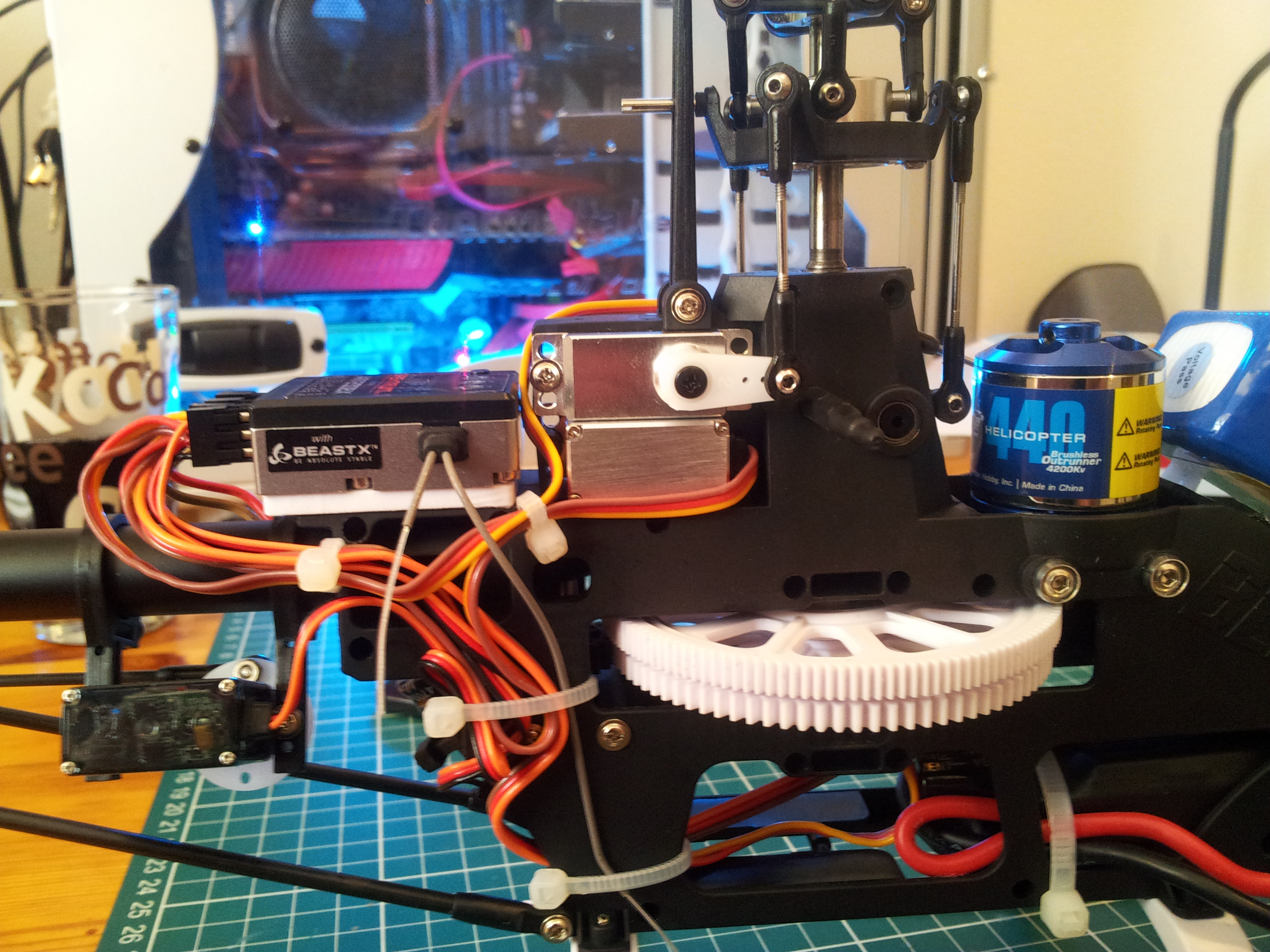

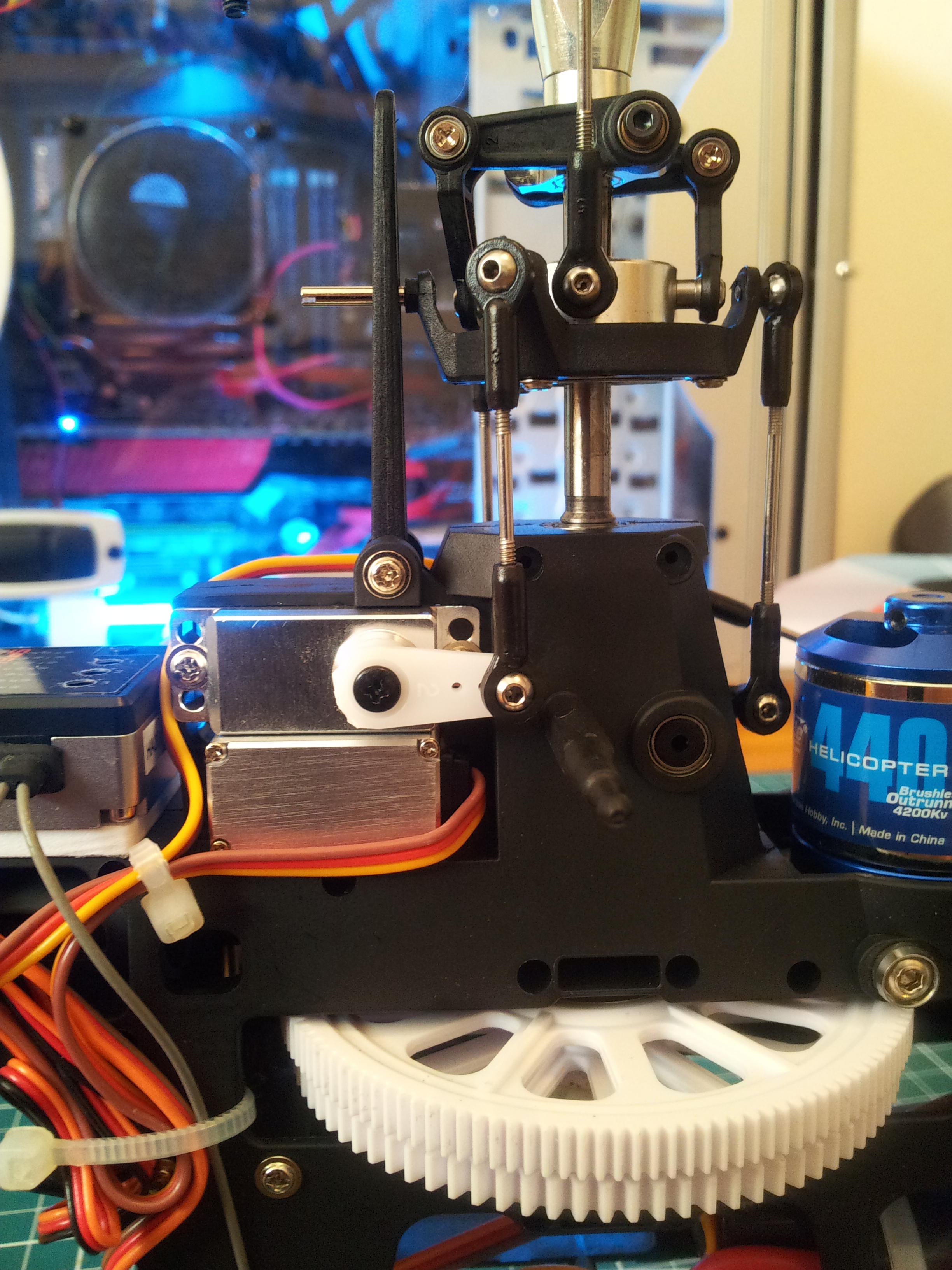

Das Problem ist, die N300 vertragen nicht wirklich blockierströme. Du brutzelst dir damit das Servo schneller durch als dir lieb ist. Mach mal nen Bild vom Aufbau. Dann kann Uli ja mal checken was da falsch ist.

Hier sind schon mal ein paar Fotos.
- IMG_20120707_164557.jpg (3.11 MiB) 1509 mal betrachtet
- IMG_20120707_164607.jpg (3.34 MiB) 1509 mal betrachtet
- IMG_20120707_164543.jpg (2.64 MiB) 1522 mal betrachtet
- IMG_20120707_164534.jpg (3.07 MiB) 1522 mal betrachtet

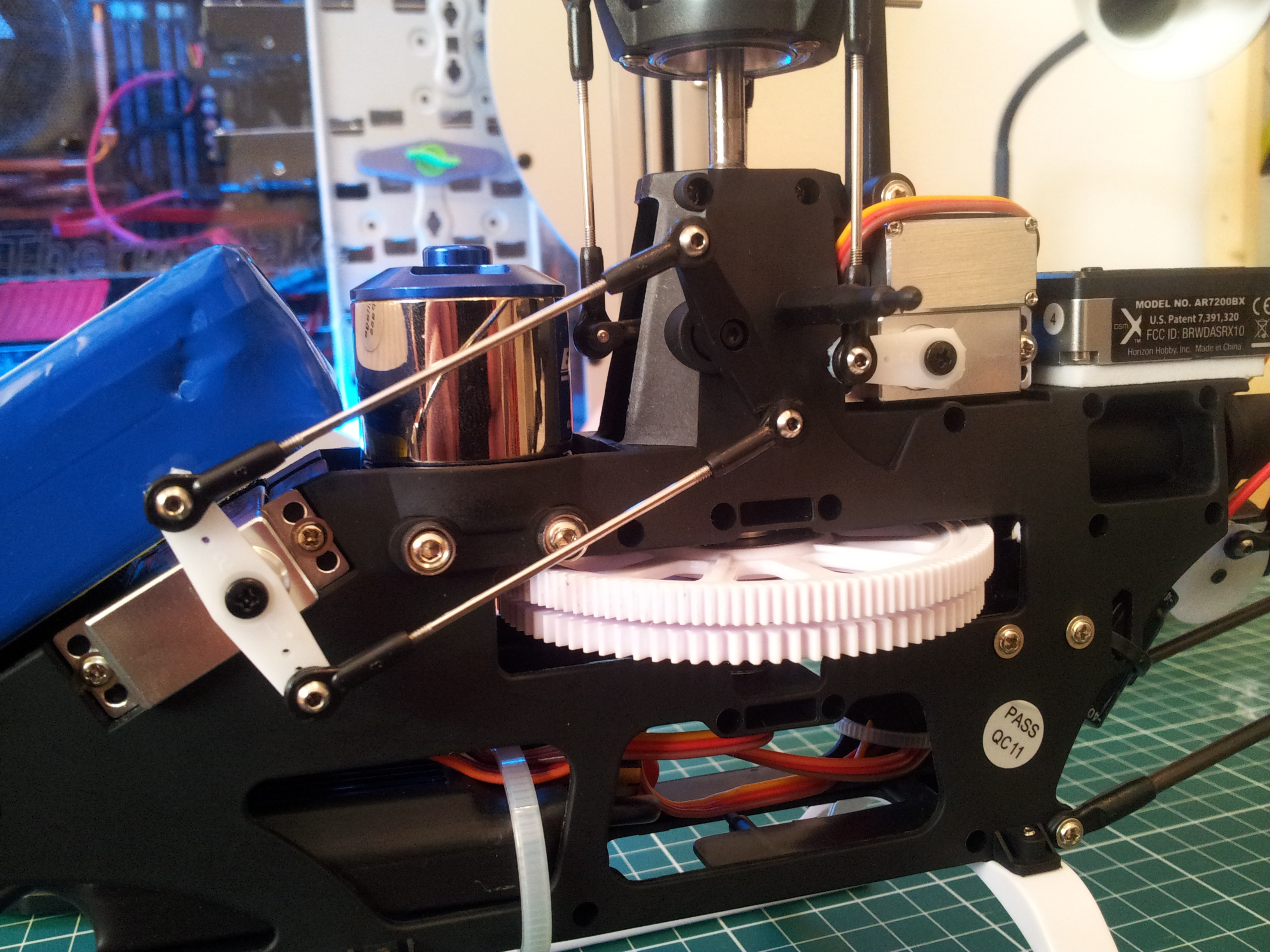

Und hier ist das Video:
- IMG_20120707_164525.jpg (3.09 MiB) 1507 mal betrachtet
