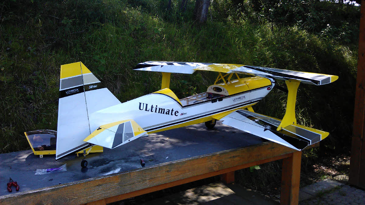

Ja so zwischen Bogen und Straubing ist dieser Flugplatz.

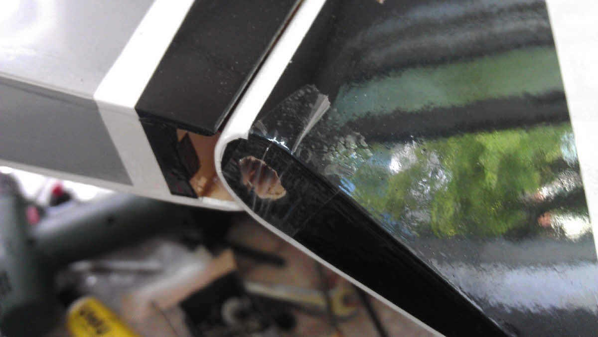

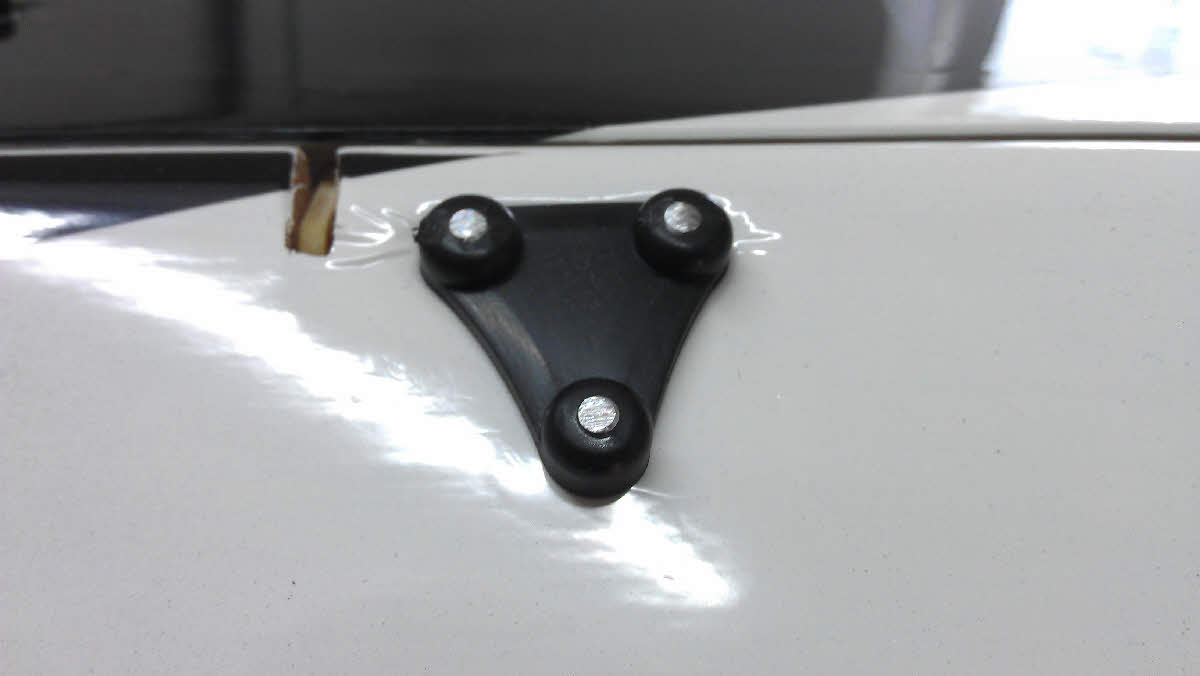

Hier noch ein Bild von der fast verlorenen Hohlkellenstange :shock:
Sepp

Hi Sepp.
Gratuliere zum erfolgreichen Erstflug. Jetzt fleißig üben und vor allen Dingen vor dem Start überlegen, ob sich der Flug noch lohnt. Vor einem Gewitter mit aller Gewalt noch zu fliegen, kann auch nach hinten losgehen.
Die Scharnierachse würde ich außen einfach mit einem Streifen Tesafilm sichern. Dann kann sie nicht mehr rausrutschen, ist aber im Fall des Falles trotzdem schnell ausgebaut.

Danke Dir, ich wollte die schon fast mit UHU-POR einkleben, aber Tesafilm ist natürlich optimal, da hätte ich selber auch draufkommen können :roll:

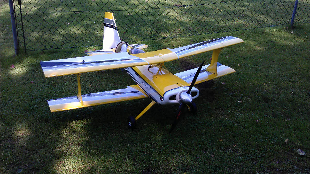

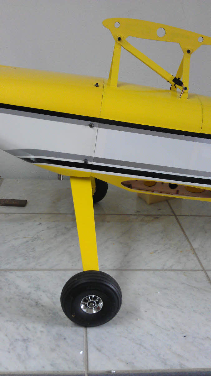

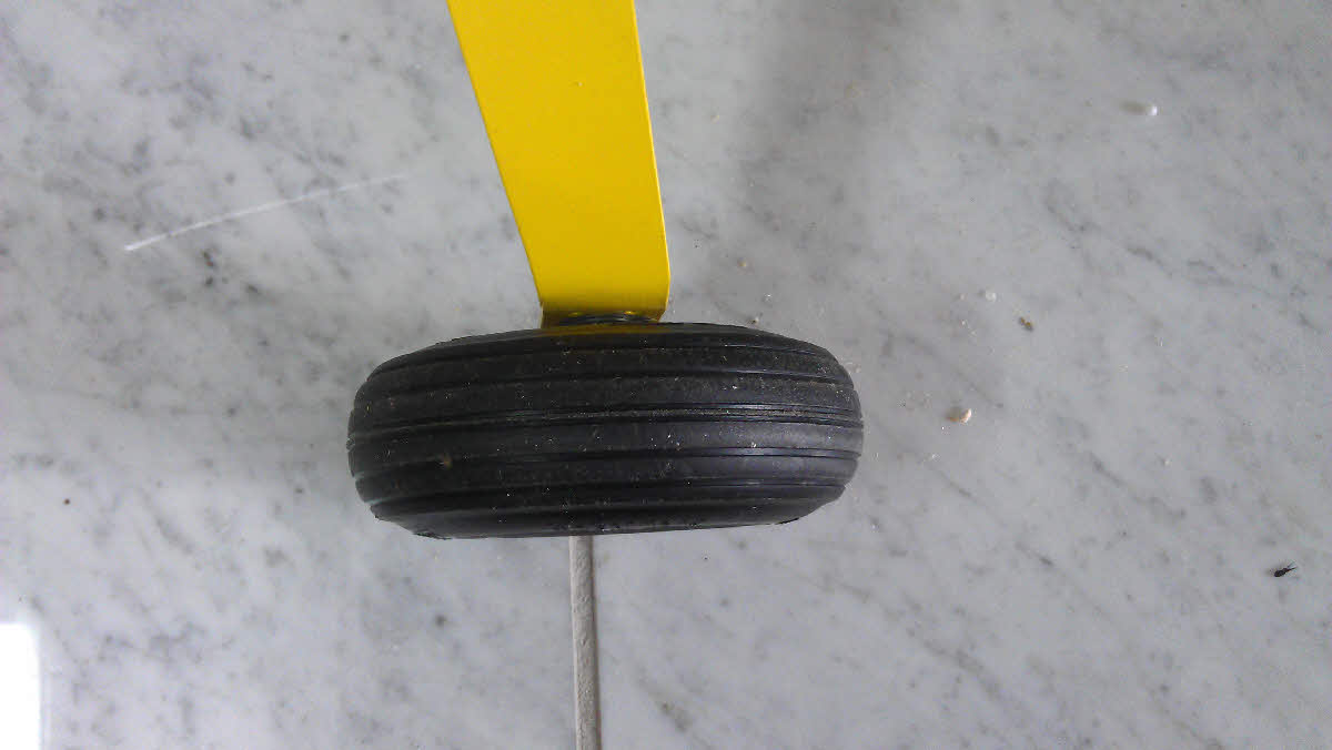

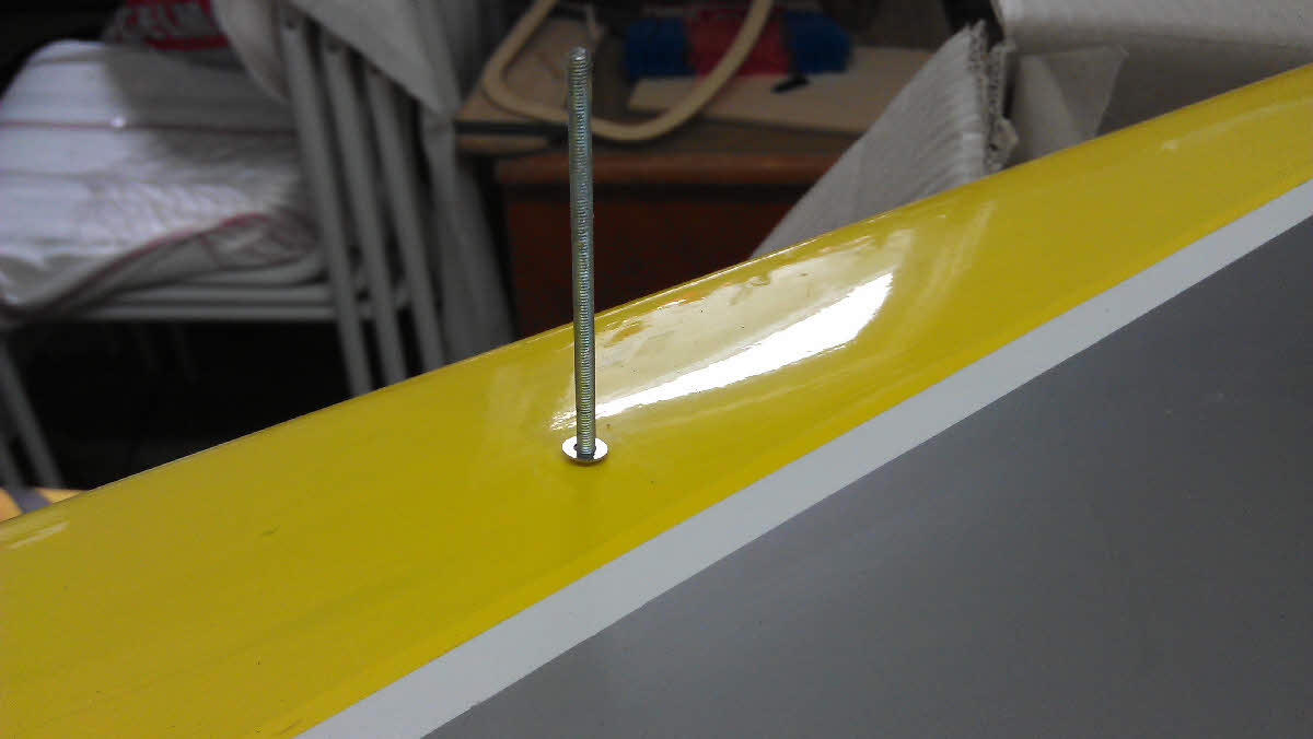

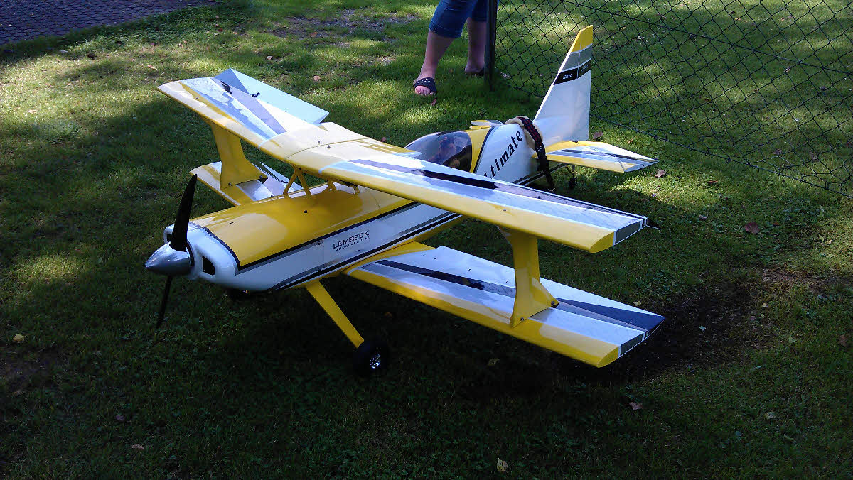

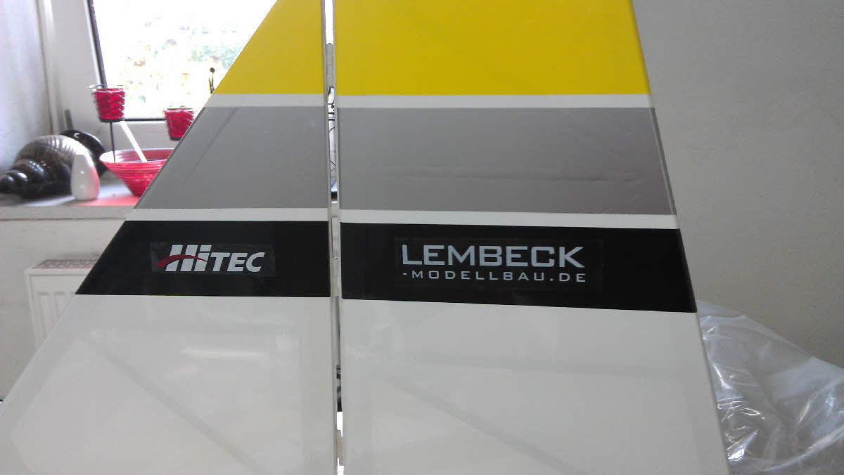

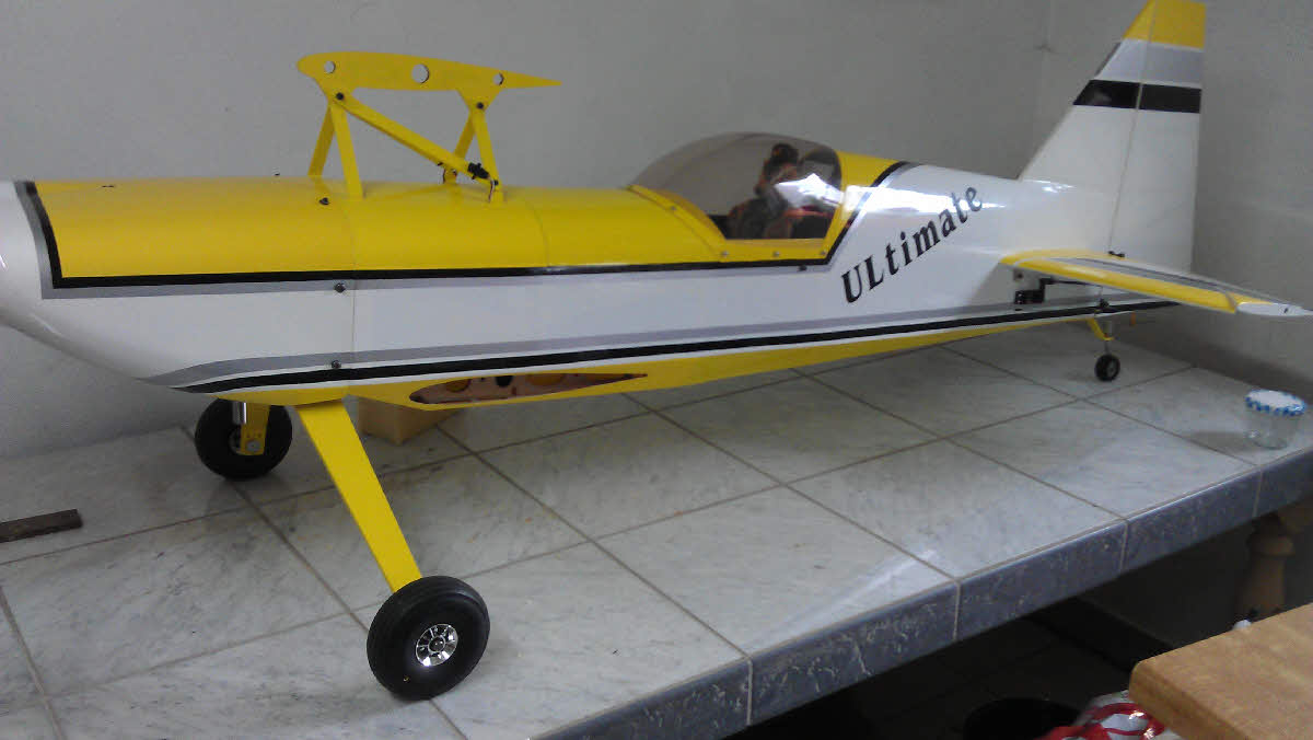

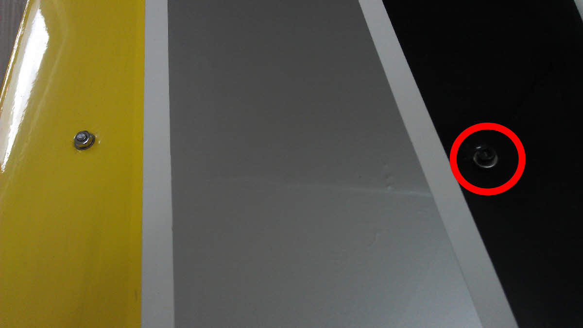

Nun habe ich die Räder gegen größere Kavan-Lufträder getauscht, die Hohlkellenstangen mit Tesafilm gesichert, die zu langen Schrauben der Ruderhörner abgezwickt und zurechtgedrehmelt und die Aufkleber angebracht.
Nun kann ich sagen "Ich habe Fertig".
Bei den Sicherungen die nicht rein wollten von aussen habe ich Gewindestangen in die Verbindugsteile geklebt mit Locktide und dann mitsamt den Gewindestangen in die Flächen gedreht. Diese Verbinder waren alle sehr krumm, vermutlich passt deshalb die Sicherungsschraube nicht.
Sepp
Meine Flügelschrauben haben sich bewährt, ist zwar ein gefummel aber lösbar.
Ich finde dass die Größe passt
Die sind schön breit

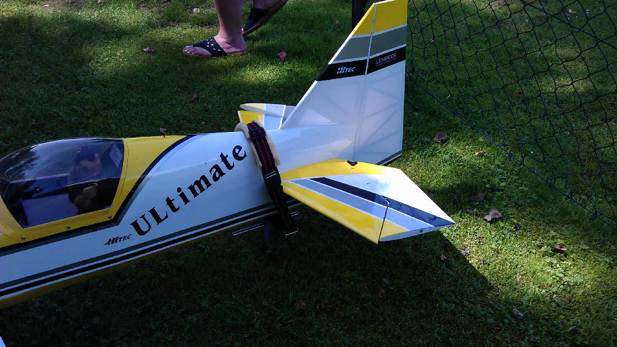

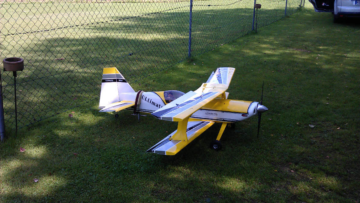

Heute habe ich den Erstflug damit fortgeführt in Zell, war ganze 10 Minuten damit geflogen und anschließend gelandet. Die ist ein Traum, Video ist beim Upload.
So langsam wie die fliegen kann, das hätte ich nicht geglaubt. Habe aber keinen Stall provoziert, schrittempo war langsam genug für mich 8)
Leider streikt die Smokepumpe, vermutlich habe ich EIN/AUSgang falsch angeschlossen. aber ich hatte das probiert???? Die schnurrt aber fördert nichts.
Auch die Selbstichernden Muttern vom Fahrwerk muss ich festkleben, ich hatte die gelockert um das neu auszurichten und bekomme Sie nicht mehr ganz fest. Aber das schiebe ich mal auf, landen geht auch so und auf den Rauch muss ich halt verzichten.
Video wird so in 2-3 Stunden hier kommen:
Sepp
Der Erdhaken ist ne fein Sache

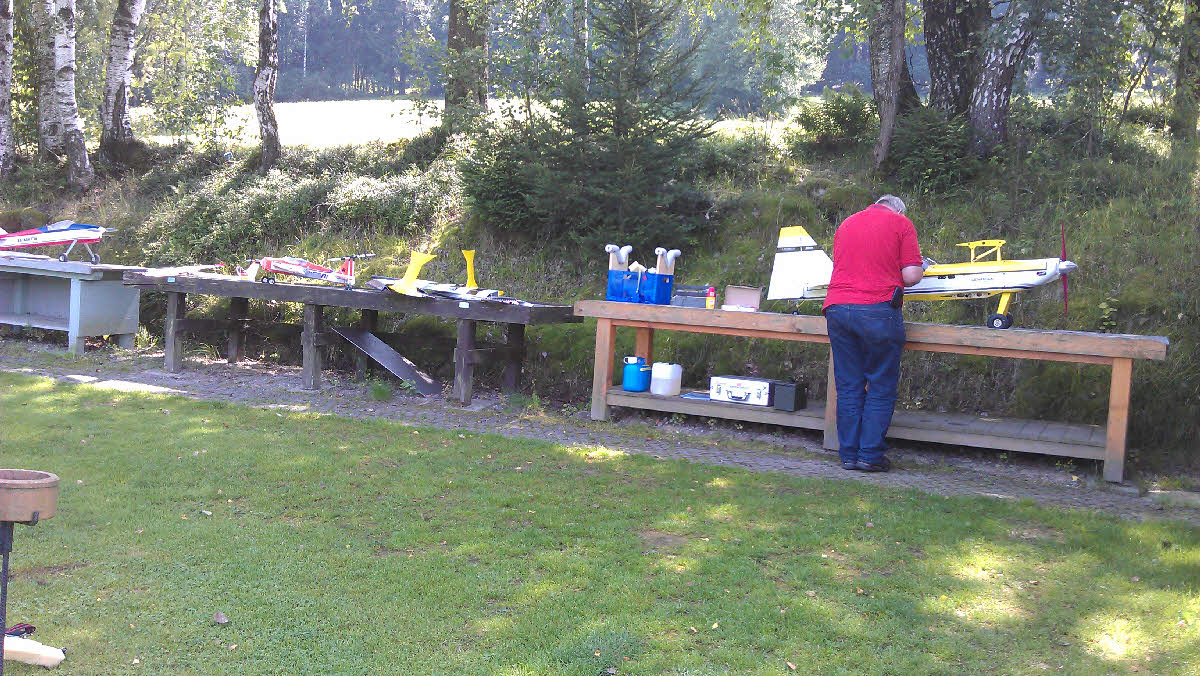

Bei uns rollte jeder vom und in den Vorbereitungsraum, habe mir da keine Gedanken drüber gemacht aber es ist auch noch nichts passiert bei uns. Ich werde das mal anregen. Wobei die Modelle in der regel auf den Tischen angeworfen werden, dann müssen diese zumindest schon mal da raus rollen :roll:
Habt ihr dafür einen eigenen Platz um die zu starten?

Zu dem Vorbereitungsraum: der heißt nicht umsonst so...dort werden die Flugzeuge vorbereitet, sprich aufgebaut, betankt usw. Auch die Helis!! Das anlassen wird nur direkt vor dem Ausgang zum Flugfeld gemacht, meistens mit 2 Personen, einer sichert hinten einer scheißt die Mühle an.....Nach der Landung kurzes rollen bis ca 10 Meter vor den Vorbereitungsraum, Motor ausschalten!! Und das Flugzeug schieben!! Es bezahlt keine Versicherung, wenn im Vorbereitungsraum ein Modell amok läuft mit laufendem Motor!! Das musst alles selber berappen, darum auch VORBEREITUNGSRAUM!! Nicht mal Helis, egal ob E oder Stinker werden dort angelassen. Wer das macht bekommt auf der Stelle Flugverbot und geht postwendend nach Hause. Warum wir das alle so scharf einhalten?? Ist doch klar, der Flugleiter steht in voller Haftung wenn was passiert, er hat außerdem seine Aufsichtspflicht verletzt und ist/oder war sogar am Fliegen was nicht sein darf wenn nur einer Flugleiter ist!! Bei zweien ist das ok , das die sich dann abwechseln.....
satsepp
Beiträge: 7014
Wohnort: Bayerisch Eisenstein
#74 Re: Baubericht Lembeck Ultimate 1,80 Meter
Beitrag von satsepp »
Egbert Finde das nicht mehr, habe den ganzen Thread durchgeschaut. Ich denke war in einem anderen Thread, oder ich bin heute Blind ???
Denke aber dass diese Anleitung sehr gut ist: http://www.rc-modellkunstflug.de/modelle_einfliegen.htm
Das werde ich dann demnächst mal in Angriff nehmen, wobei das Theoretische und dann wirklich richtig sehen wie Sie reagiert doch 2 paar Stiefeln sind.
Harald wie gesagt bei uns ist es so dass die meisten Methanoler fliegen. Sie haben Starboxen auf den Tischen mit dem Anlasser und der Glühung und müssen die Flieger dann auf dem Tisch anlassen.
Dann werden die hochgehoben um den Vergaser auf das Wetter einzustellen, bei meinen 2 Stück OS61 geht das zum Glück meistens ohne einstellen.
Um das zu ändern müsste im Flugbereich ein Tisch sein mit Glühung und Anlasser, von unsern alten Herren, der älteste über 80, kann keiner erwarten dass der einen Flieger auf dem Boden Knieend anläßt.
Benziner werden mit einem Erdhaken gesichert und auf dem Boden meistens per Hand angeworfen, ich benutze dazu auch den Anlasser. :oops:
Besser wäre natürlich ein extra Startbereich der abgeschottet ist, dürfte aber baulich bei uns schwierig werden.
