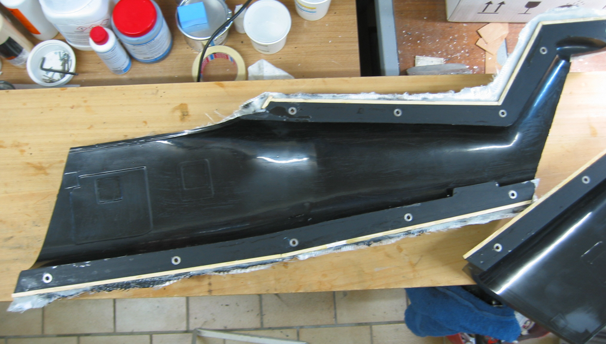

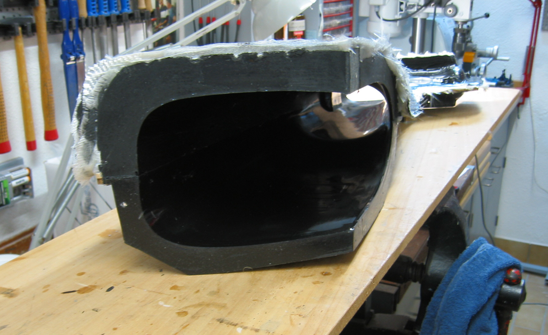

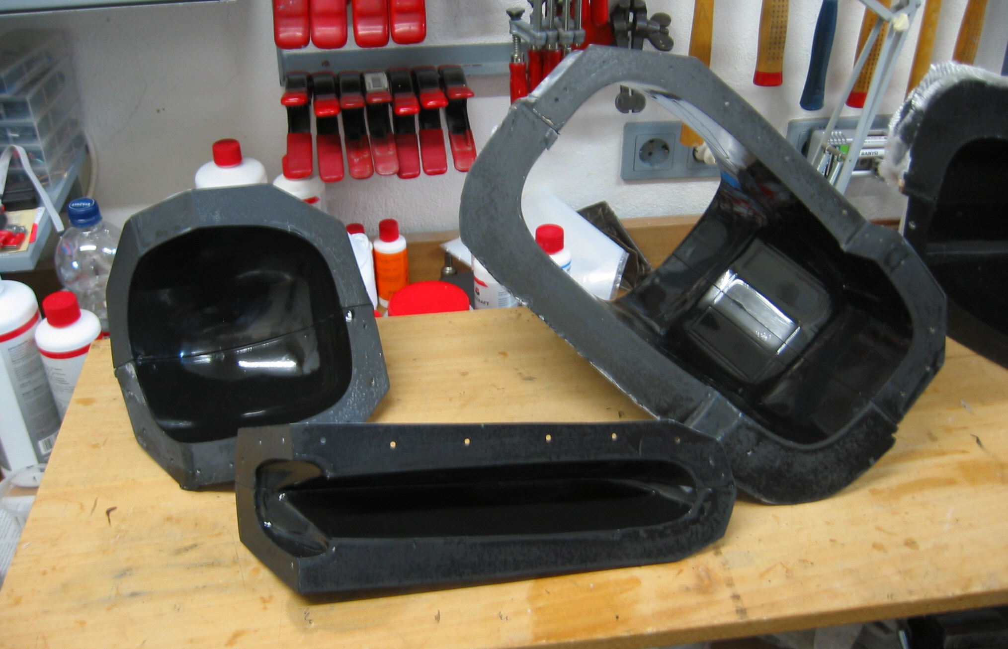

es ist vollbracht - auch das letzte Formsegment hat das Urmodell verlassen. Ich habe heute den rechten Hauptrumpf abgenommen. Nach ein paar Klöpferle mit dem Gummihammer hat die Form das Urmodell freigegeben.
Nun kann das Feintunig beginnen - Formränder beschneiden, Entgraten, Formen schwabbeln/ nachpolieren und weitere Formbretter zuschneiden.
Gruß Dieter
Gruß Dieter
- S-58_176.jpg (404.77 KiB) 2515 mal betrachtet

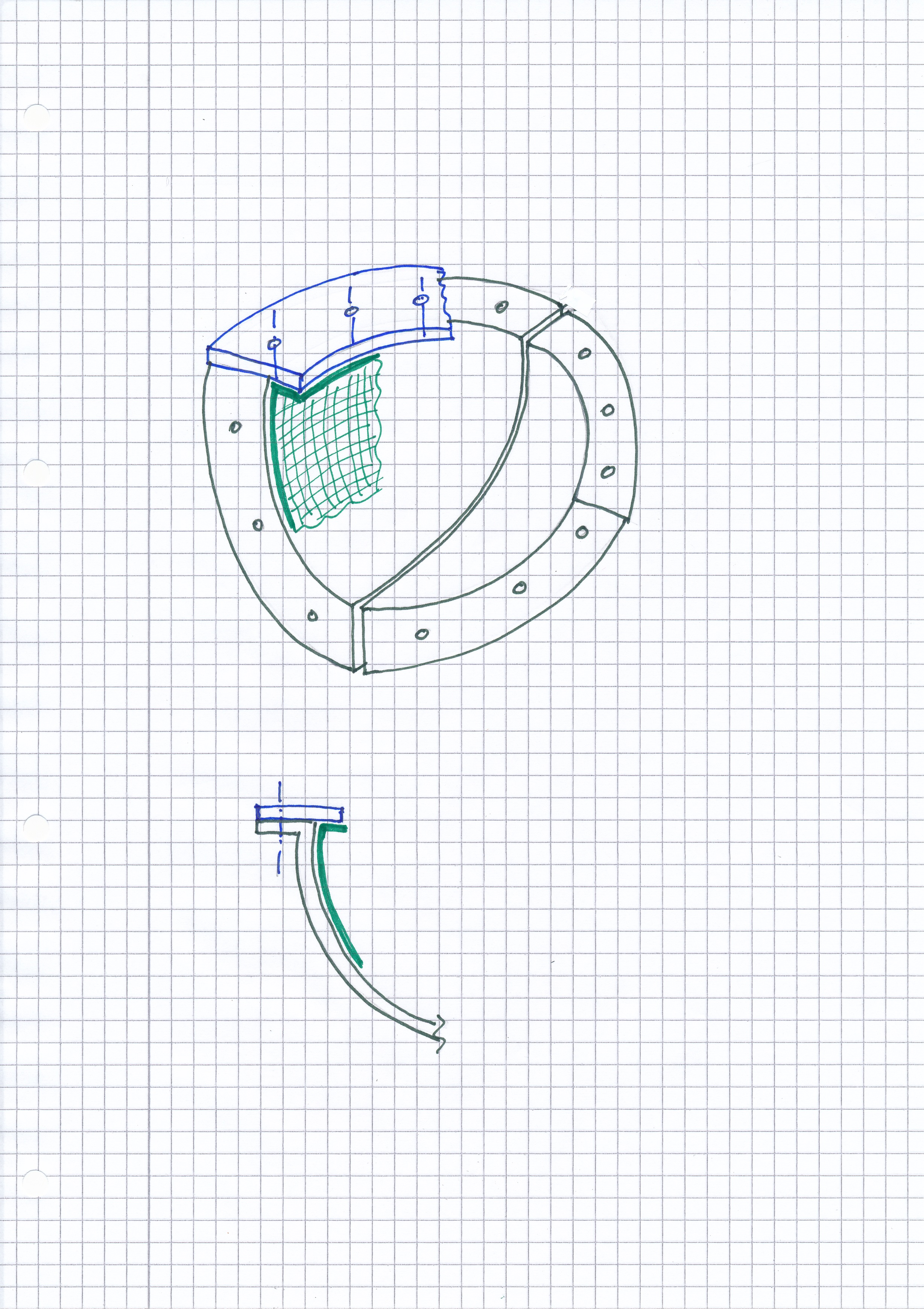

da ihr schon das weitere Vorgehen diskutiert - hier mal mein Konzept für das Laminieren.
Bei der Rumpfnase, dem Rumpfvorderteil, der Domabdeckung und dem Seitenleitwerk kann ich beide Formhälften zusammenschrauben und in einem Stück laminieren. Dann brauche ich rechte und linke Seite nicht einzeln laminieren und später verkleben. Beim Hauptrumpf geht das nicht. Da muss ich die beiden Hälften separat laminieren und später verkleben. Vielleicht versuche ich auch das Nass in Nass-Verfahren, indem ich nach den Laminieren jeweils ein Rand in einem Segment stehenlasse, das Gegenstück beschneide, beide Hälften verschraube und im nassen Zustand den überstehenden Rand in die andere Formhälfte laminiere. So kann ich mir das nachträgliche Einlegen von Verbindungsstreifen sparen. Der Hauptrumpf ist von beiden Seiten gut zugänglich. Da kommt man im verschraubten Zustand auch noch gut hinein, um die Ränder zu verbinden.
Was die Randgestaltung anbelangt, möchte ich Flanschflächen gleich mit anlaminieren (siehe Skizze). Dazu werden zusätzliche Formbretter benötigt, die ich an den Trennstellen anschraube. Damit kann ich einen nach innen liegenden Falz/ Rand ausführen. Der gibt nicht nur Steifigkeit sondern liefert auch die Fügeflächen. Alternativ könnte ich formgeschnittene Sperrholzspanten mit einlaminieren. Was ich testen muss ist die Anlage des Glasgewebes in der 90-Grad-Ecke. Aufgrund der Steifigkeit des Gewebes könnte sich das ablösen und keine saubere Ecke ausbilden. Dann müsste ich in der ersten Lage ein leichtes 60 g/qm-Gewebe verwenden oder die Ecke vorher mit Harz und Microballons ausfüllen. Als Gewebe habe ich mal 163 g/qm Köper vorgesehen. Im vorderen Teil 2-3-lagig, im Schwanz 1-lagig in Kombination mit einer Lage 49g/qm Leinwand. Die optimale Kombi wird aber ein erster Laminierversuch ergeben.
Gruß Dieter
Gruß Dieter
- S-58_177.jpg (421.66 KiB) 2511 mal betrachtet
- S-58_178.jpg (341.39 KiB) 2511 mal betrachtet
- Flansche.jpg (2.08 MiB) 2511 mal betrachtet

Wegen dem Rand und den Flanschflächen. Hast du eine Vakuumpumpe?
Wenn ja, dann brauchst du dir nur die hälfte der Gedanken machen. Wenn nein, könntest du evtl. in Plastiktüten gepackte Bleischnüre (Gardinenzubehör) als Andrückhilfe nehmen.
Mirko
auch von mir ein ganz dickes: RESPEKT
Mirko
#67 Re: Spirit L16 -> S-58, Urmodell und Formenbau
Hallo Mirko,Husi hat geschrieben:Hallo Dieter,
auch von mir ein ganz dickes: RESPEKTzu deiner Leistung.
Mirko
bitte um weitere Infos.
Anstelle der Bleischnüre könnte ich auch Formstücke nehmen und den Rand zwischen Formbrett und Formstücken einklemmen - oder?
Gruß Dieter

Hast Du eine Ahnung wie das die Profis machen? Mein Agusta-Rumpf von Funkey hat auch diese Flanschflächen. Ich habe aber keine Vorstellung wie die das machen. Da auf den Innenseiten der Ecken ordentliche Radien vorhanden sind, würde ich mal vermuten, das die vorher die Ecken ausfüllen und erst anschließend laminieren.
Gruß Dieter
#69 Re: Spirit L16 -> S-58, Urmodell und Formenbau
Wenn Du das mit den Flanschen machen willst, was ich auch für durchaus sinnvoll und gangbar halte, dann musst Du Dir in der Tat Gedanken machen wie die Ecken gefüllt werden können. Diese mit Mumpe (Harz mit Füllstoff, z.B. Microballons, Baumwollflocken, ...) zu füllen geht zwar, macht den Rumpf aber auch deutlich schwerer. Wenn Du Dich dazu entschließt macht es in meinen Augen Sinn in die Ecke ringförmig ein paar Glas- oder Kohle-Rovings einzulegen. So wird die Kante deutlich steifer und kann auch nicht so leicht ausbrechen.
Die Form im Foliensack zu evakuieren ist eine schöne Idee, macht aber für mich keinen Sinn, weil Du stark spärische Formen hast. Im schlimmsten Fall zerdrückt Dir der Sack die Form oder verzieht sie. Gehen könnte es mit einer Gummiblase ähnlich einem Luftballon. Allerdings nimmst Du Dir die Chance überschüssiges Harz abzutupfen, es sei denn Du verwendest zusätzlich eine Lochfolie und ein Vlies. Insgesamt gesehen ist die Vakuumtechnik interessant, erfordert aber auch erhebliche Investitionen und Tests.
Die in meinen Augen leichteste Variante mit dem geringsten Aufwand ist das nachträgliche Einkleben von Ringspanten. Wenn Du das in der Form machst, so musst Du auch keine Angst vor Verzügen haben. die Spanten können sogar noch in der frisch laminierten Form quasi nass-in-nass eingeklebt werden. Dann kannst Du das überstehende Gewebe auch am Spant planschleifen.
