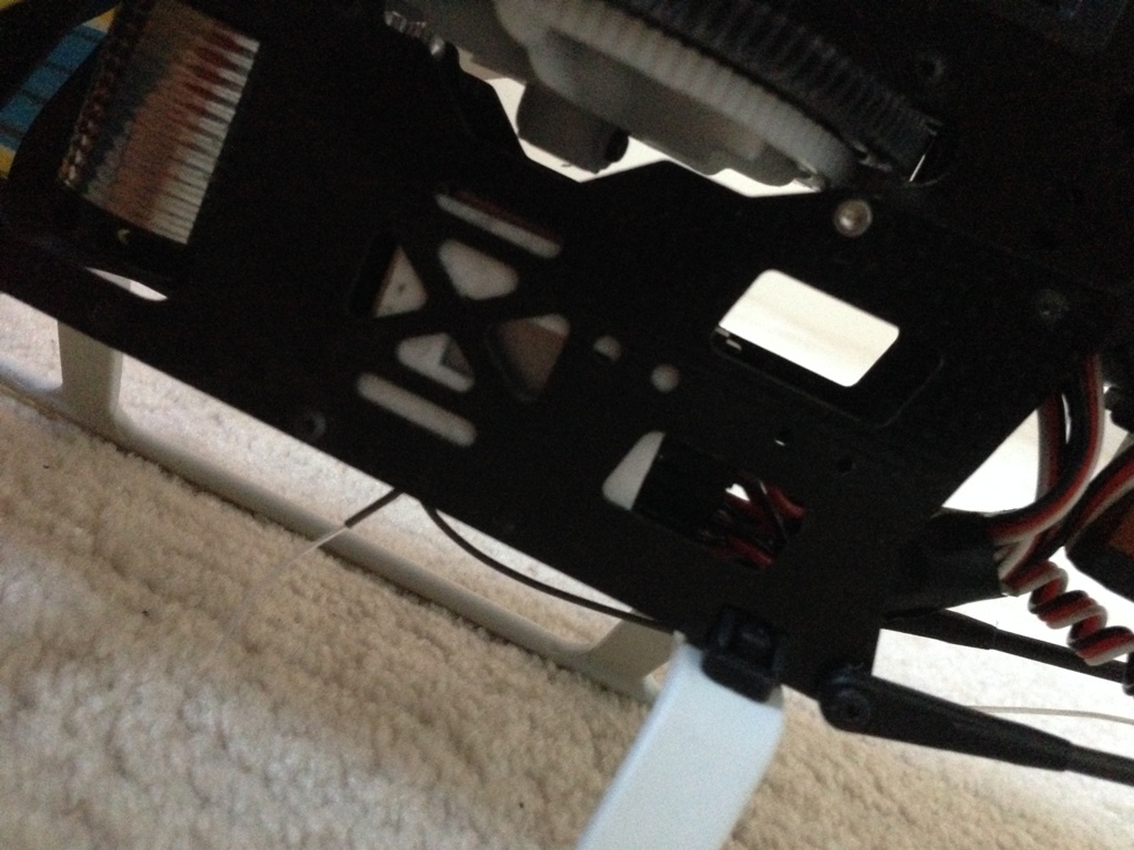

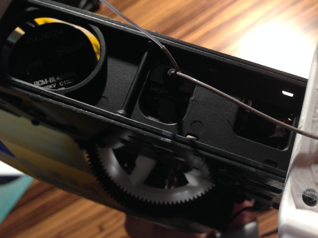

Während ein paar Tagen Regen ist mir eine Idee gekommen. "Was wäre wenn ich das Beast in das Chassis verlege? Dann siehts besser aus und es ist geschützter." Gesagt getan, jedenfalls versucht denn nach der 2. Chassisschraube dreht plötzlich der Inbus durch. Das kanns doch nicht sein sag ich mir und probiers weiter -> Schraube wird immer runder. Also nachgedacht wie krieg ich die raus. Da bei uns zuhause seit einer halben Ewigkeit ein Dremel ungenutzt herumliegt ein bisschen gegooglet und einfach mal die trennscheibe an einem Stück Metall ausgetestet, was wie irre Funken gesprüht hat. Funktioniert hats dann mit der feinsten Scheibe, Schlitze rein und raus die Schrauben. Heute habe ich mir dann bessere mit härterem Kopf gekauft (schon geil wenn die Firma die Schrauben etc. für ganz Österreich herstellt hier ansässig ist). Das Umbauen des Beasts hat dann keine Probleme mehr gemacht.
Endergebnis sieht jetzt so aus:
