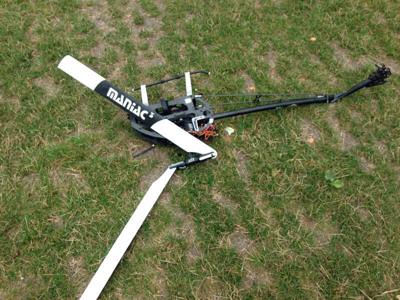

Bau dir bei den HBS Servos auf jedenfall ein Kondensator mit ein. Irgendwo in einem freien steckplatz im Empfänger.
Die Servos können böse Rückströme generieren. Hat mich mal ein Keto BEC gekostet. Und seitdem ich den hier benutze:
http://www.freakware.de/shop/artikel/81 ... nsator.htm
Hab ich Ruhe. Kann ich dir nur empfehlen.

Also meine Graupner haben das noch. Resultat:
Das tat ganz schön weh...

Autsch, das glaub ich...
Gruß Olli
PS: Dieser Text steht bei Graupner auf der Seite in der Beschreibung der HBS Servos:
" Überspannungsdioden gegen Spannungsspitzen durch Rückströme."
Wie auch immer das zu deuten ist :roll: Denke aber das soll mehr die Servos vor Überspannung schützen und hat nix mit dem eigentlichen Problem zu tun.

Nee das soll deine Elektronik, wie FBL oder BEC schützen.
Bei mir ist ja das BEC dadurch gestorben.
