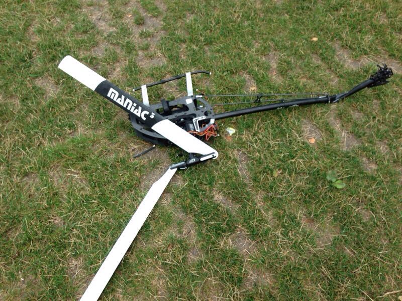

Bau dir bei den HBS Servos auf jedenfall ein Kondensator mit ein. Irgendwo in einem freien steckplatz im Empfänger.
Die Servos können böse Rückströme generieren. Hat mich mal ein Keto BEC gekostet. Und seitdem ich den hier benutze:
http://www.freakware.de/shop/artikel/81 ... nsator.htm
Hab ich Ruhe. Kann ich dir nur empfehlen.

Jo Kondensator kommt eh dran, hab ich hier noch liegen. Sollte damals in den Gaui, aber brauchte ich da nicht. Das mit den Rückströmen hatte ich auch gelesen, aber ich meine auch gelesen zu haben, das es mittlerweile behoben wurde .
Gruß Olli
#71 Re: Agile 5.5
Verfasst: 05.01.2014 16:00:23
von Yaku79
Also meine Graupner haben das noch. Resultat:
- ImageUploadedByTapatalk1388933849.205577.jpg (125.68 KiB) 2040 mal betrachtet
Das tat ganz schön weh...

PS: Dieser Text steht bei Graupner auf der Seite in der Beschreibung der HBS Servos:
" Überspannungsdioden gegen Spannungsspitzen durch Rückströme."
Wie auch immer das zu deuten ist
Denke aber das soll mehr die Servos vor Überspannung schützen und hat nix mit dem eigentlichen Problem zu tun.

Nee das soll deine Elektronik, wie FBL oder BEC schützen.
Bei mir ist ja das BEC dadurch gestorben.
