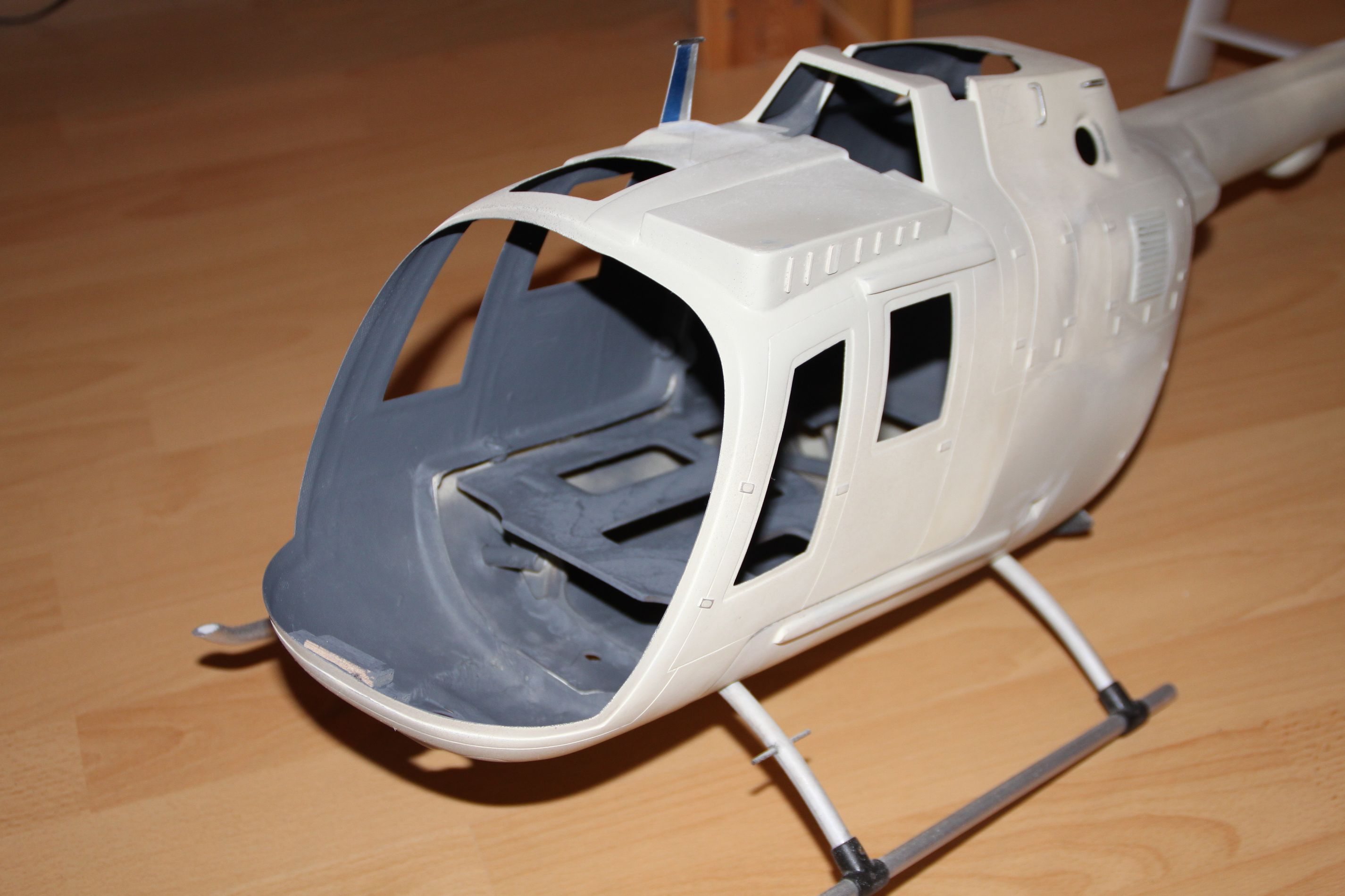

skysurfer hat geschrieben:Du Carsten ... sach mal ...
dein Rumpf war ja bestimmt auch weis glänzend ...
wie hast Du die Oberfläche so schön mattiert :?:
Sach jetzt aber nicht geschliffen ... das weis ich auch ... das ist aber ein Saugeschäft :(
Vielleicht gestrahlt :?:
Ist genau so wie er aus dem Karton kam. Unlackiert.

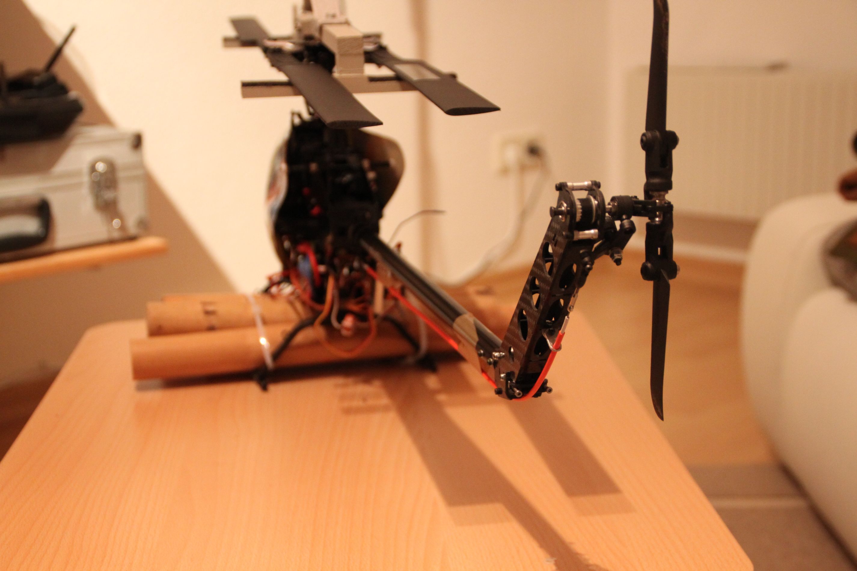

Ergebnis des Testfluges ist wieder ernüchternd. Die Stahllitze lief zu leicht im Bowdenzug-Rohr und konnte damit Druck ausweichen. Ergo wieder Heckpendeln.
Langsam gehen mir die Bowdenzüge aus. Ma sehn was die Kollegen von Conrad morgen da haben...

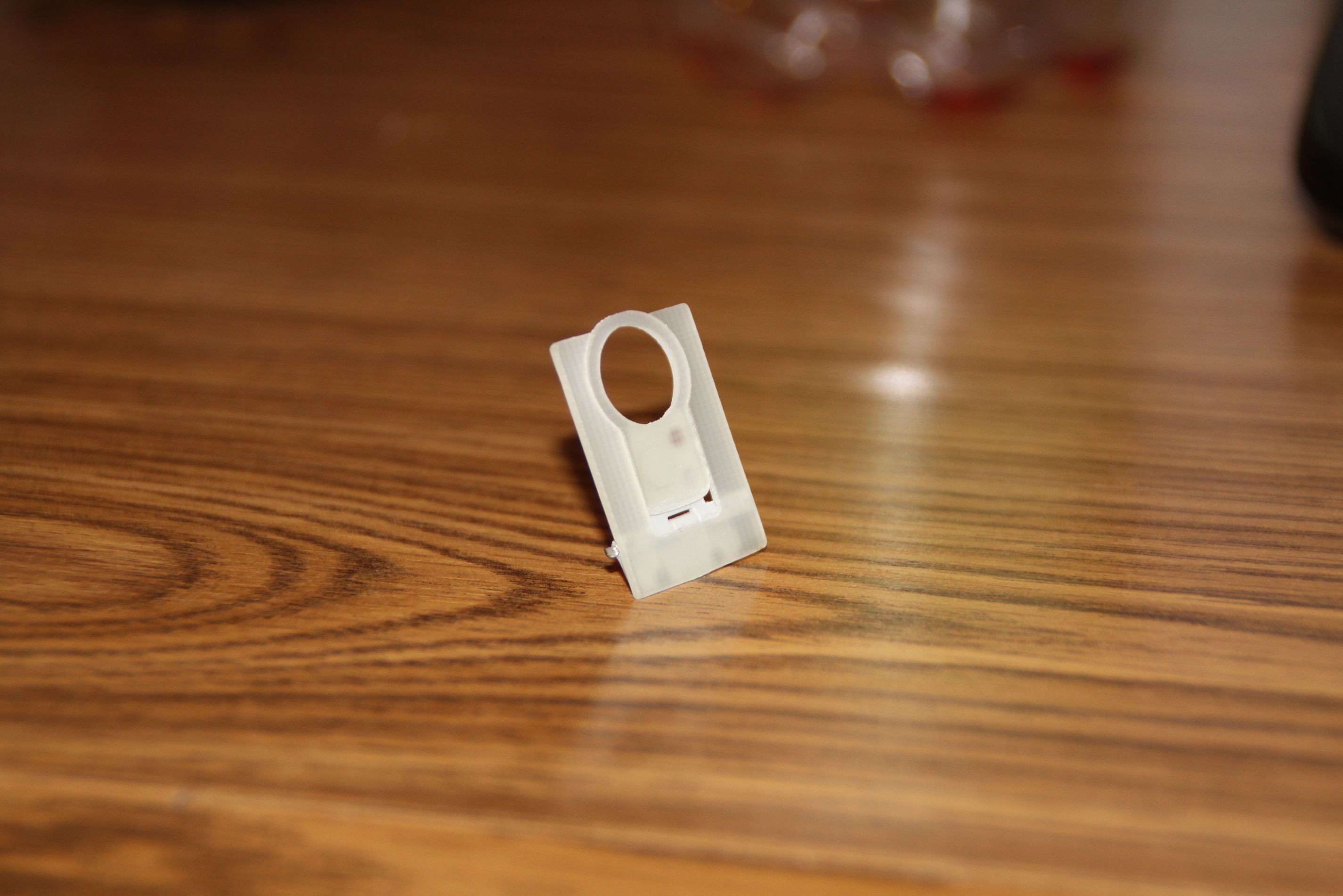

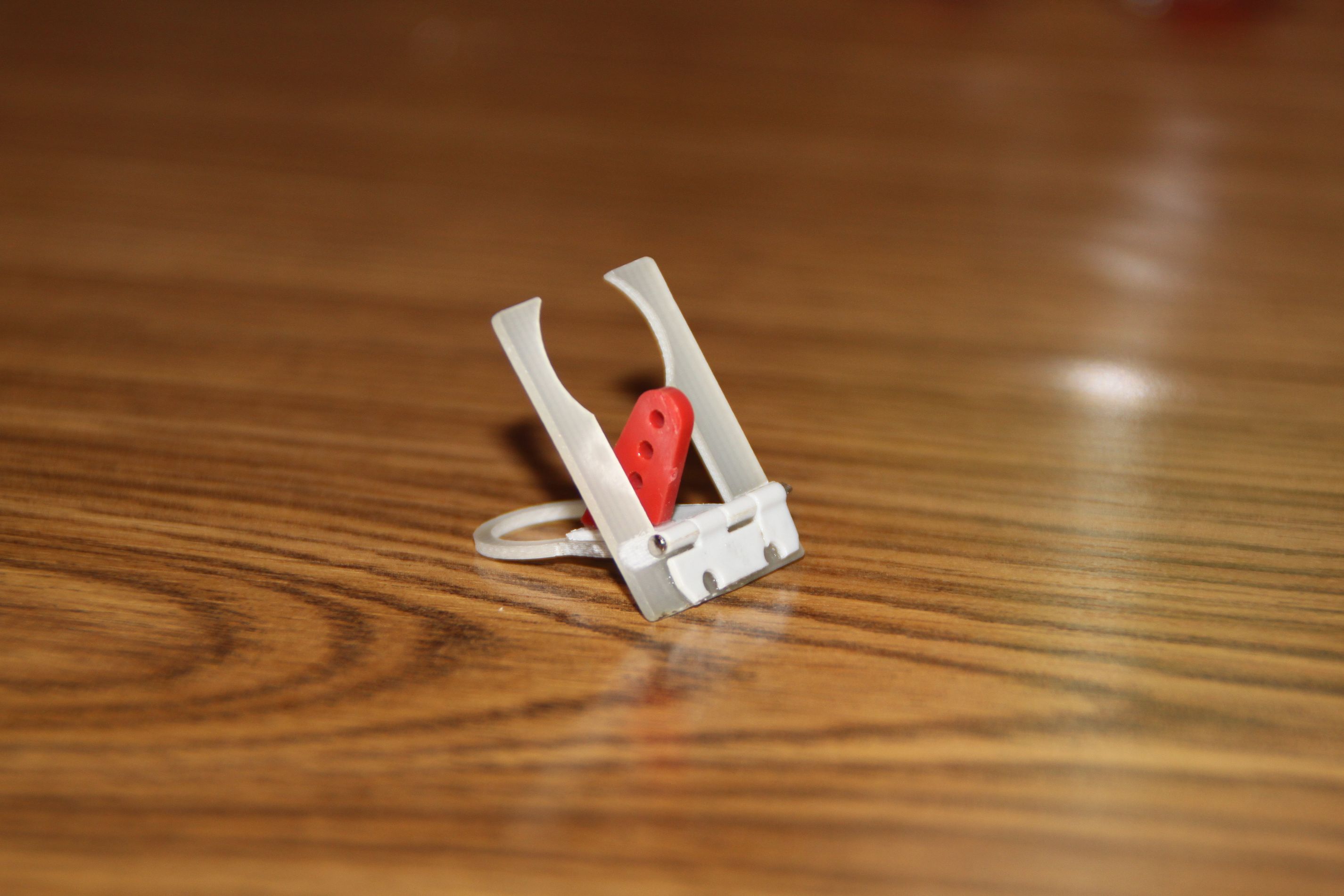

Hab als (Nerven-)Ausgleich mal ein wenig am Rumpf weiter gemacht. Und die Mechanik für den Landescheinwerfer gebaut...

Ist ja schön mit der Heckumlenkung.
Die habe ich jetzt auch ( mache mir da aber Gedanken )
Kannst du mal ein Bild machen wie die hinten sitzt , und was du schon alles am Rumpf ausgeschnitten hast, und wie Hoch die rauskommt.

Hier hast du ein Bild: http://www.rchelifan.org/post1514441.html#p1514441
Da habe ich die Heckfinne nur oben abgedremelt, hab sie danach aber nochmal 5 mm gekürzt. Ausschnitte etc. kann ich jetzt noch keine zeigen. Kommt aber alles demnächst.
Hab heute nochmal den Bowdenzug gegen den guten alten Reelly-Bowdenzug getauscht. Läuft sehr leicht und sollte eigentlich funktionieren. Hatte den auch in der ersten Bo drin. Mal schauen, ob der Wind morgen wirklich so stark wie angekündigt wird, vielleicht klappt n kurzer Testflug.
