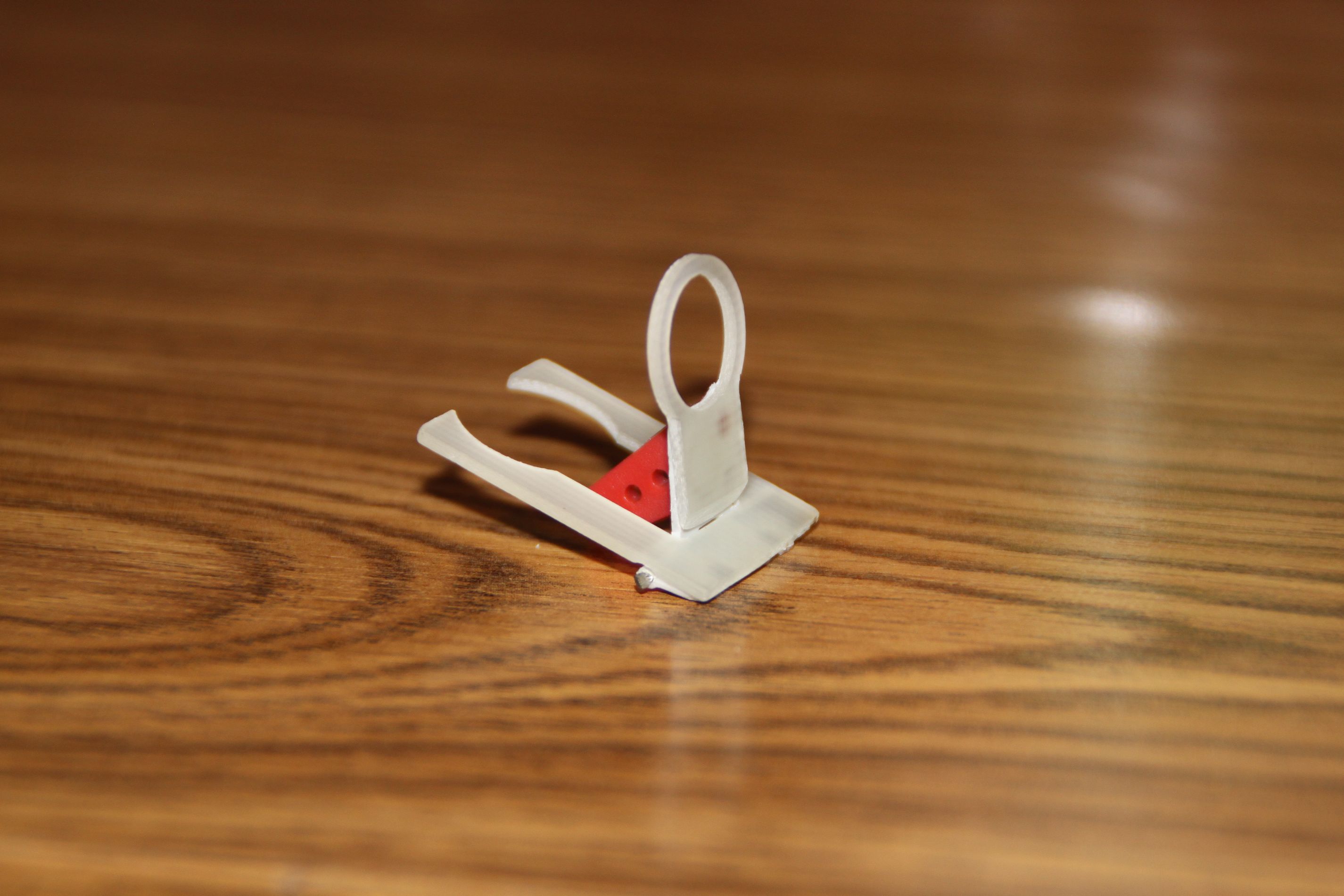

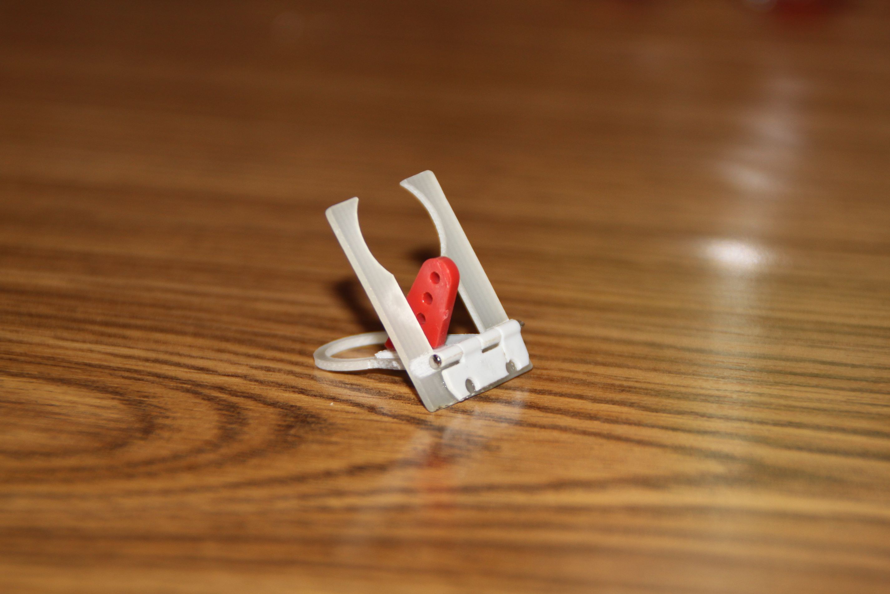

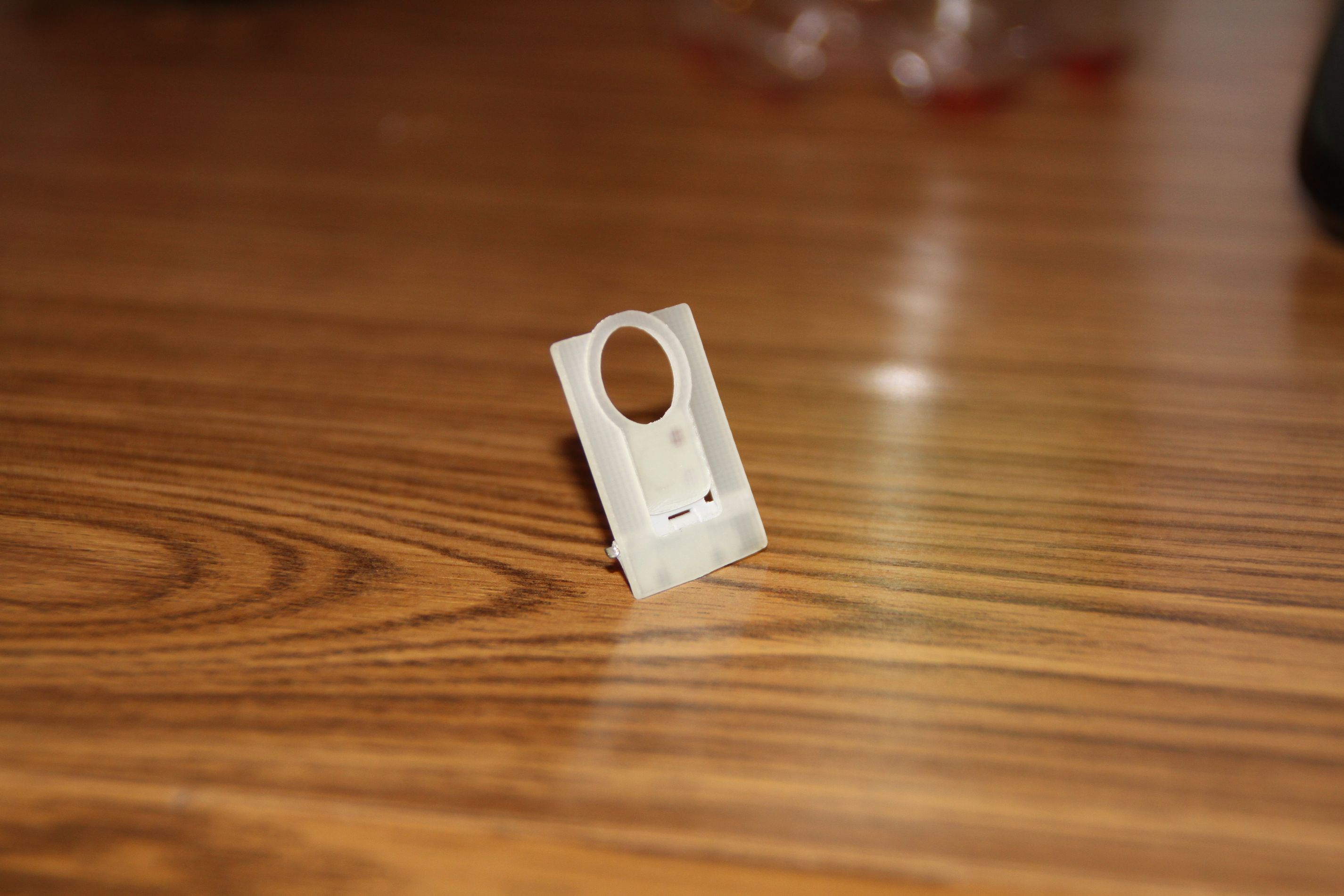

Ergebnis des Testfluges ist wieder ernüchternd. Die Stahllitze lief zu leicht im Bowdenzug-Rohr und konnte damit Druck ausweichen. Ergo wieder Heckpendeln.
Langsam gehen mir die Bowdenzüge aus. Ma sehn was die Kollegen von Conrad morgen da haben...
Hab als (Nerven-)Ausgleich mal ein wenig am Rumpf weiter gemacht. Und die Mechanik für den Landescheinwerfer gebaut...

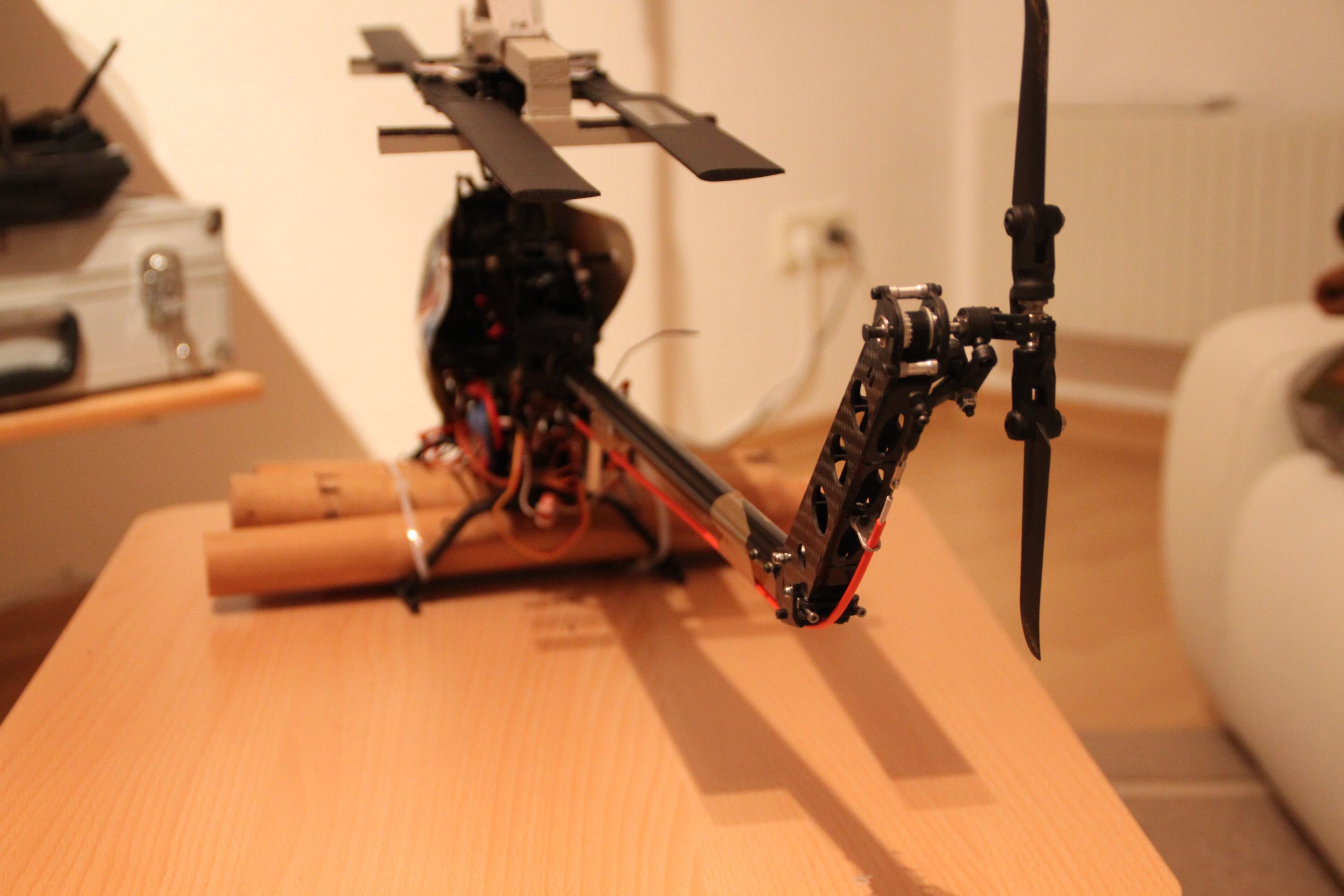

Kannst du mal ein Bild machen wie die hinten sitzt , und was du schon alles am Rumpf ausgeschnitten hast, und wie Hoch die rauskommt.
#70 Re: Baubericht Bo-105 VBH (T-Rex 500)
Verfasst: 13.02.2014 23:10:49
von EagleClaw
Hier hast du ein Bild: http://www.rchelifan.org/post1514441.html#p1514441
Da habe ich die Heckfinne nur oben abgedremelt, hab sie danach aber nochmal 5 mm gekürzt. Ausschnitte etc. kann ich jetzt noch keine zeigen. Kommt aber alles demnächst.

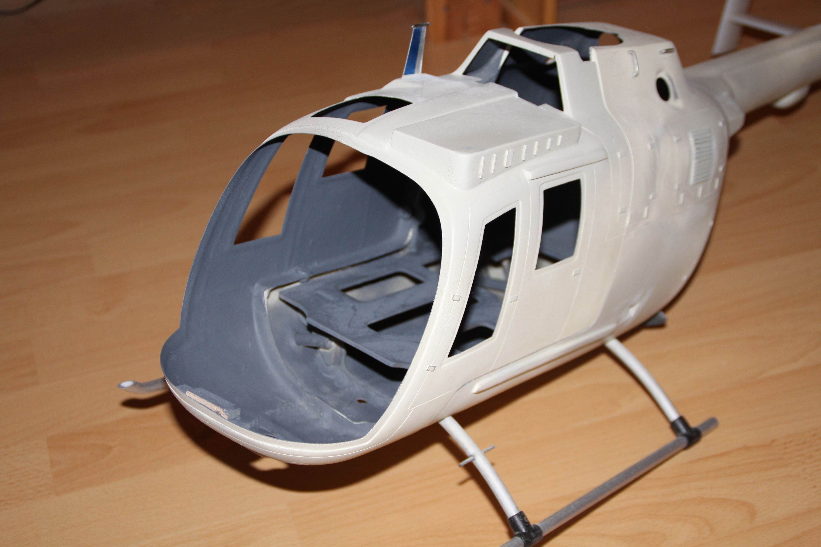

#73 Re: Baubericht Bo-105 VBH (T-Rex 500)
Verfasst: 14.02.2014 18:39:21
von EagleClaw
Was lange währt...der Bowdenzug von Reelly hat den gewünschten Erfolg gebracht. Die Mechanik ist heute direkt in den Rundflug gegangen.
Der Rumpf hat seine Leitwerke (mit bereits integrierter Beleuchtung) bekommen und der Innenraum wurde in grau lackiert.
Im nächsten Schritt wird die Frontverglasung verklebt und dann kanns schon fast ans Lackieren gehen...
