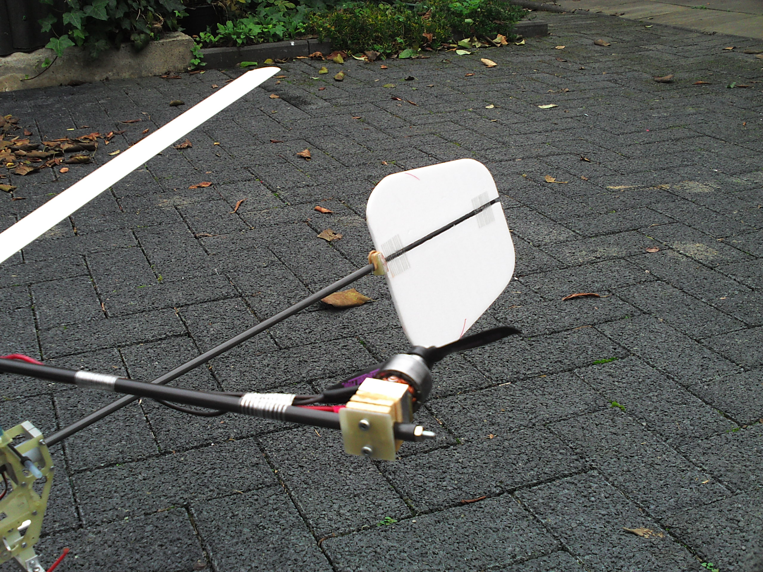

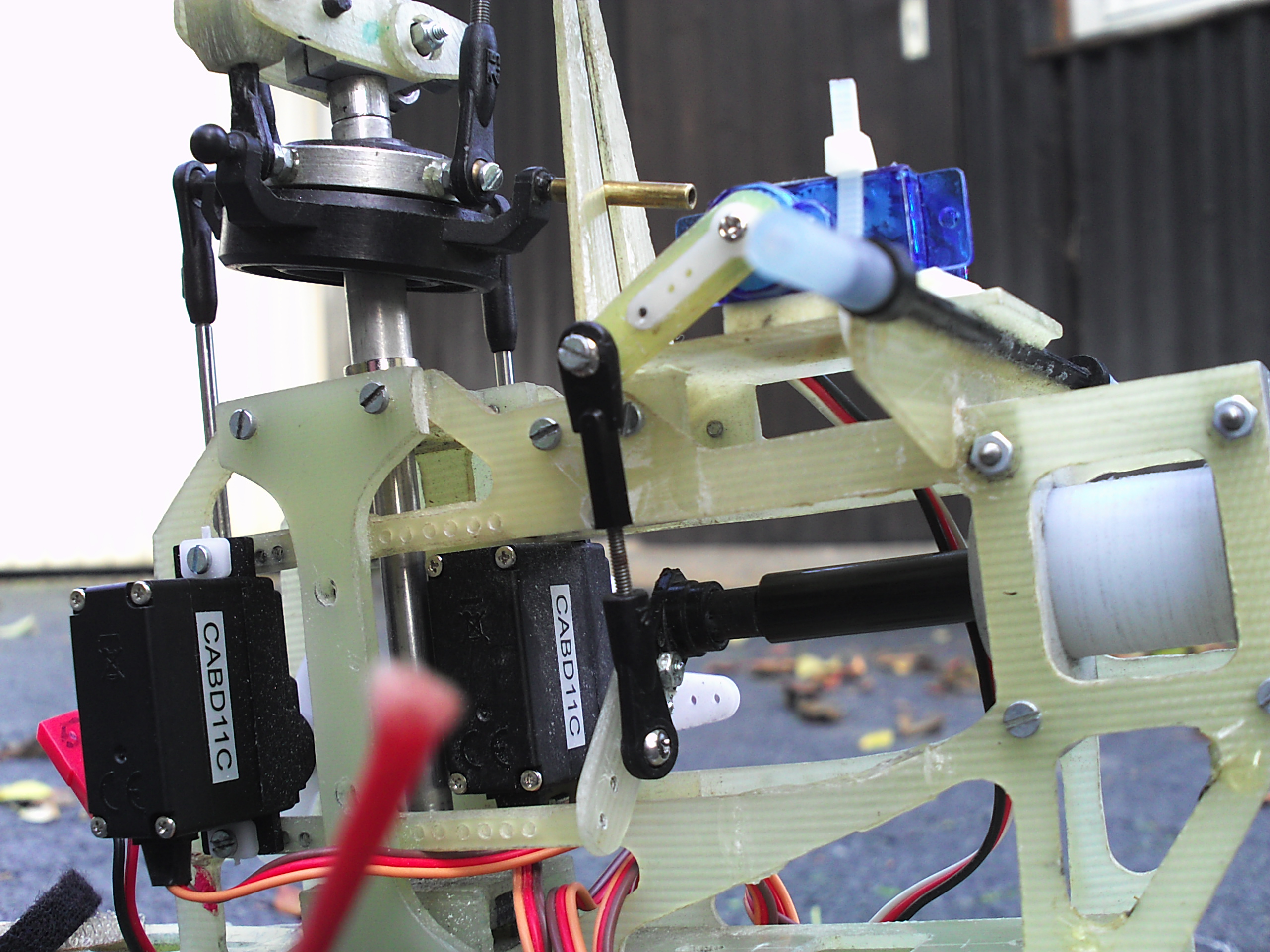

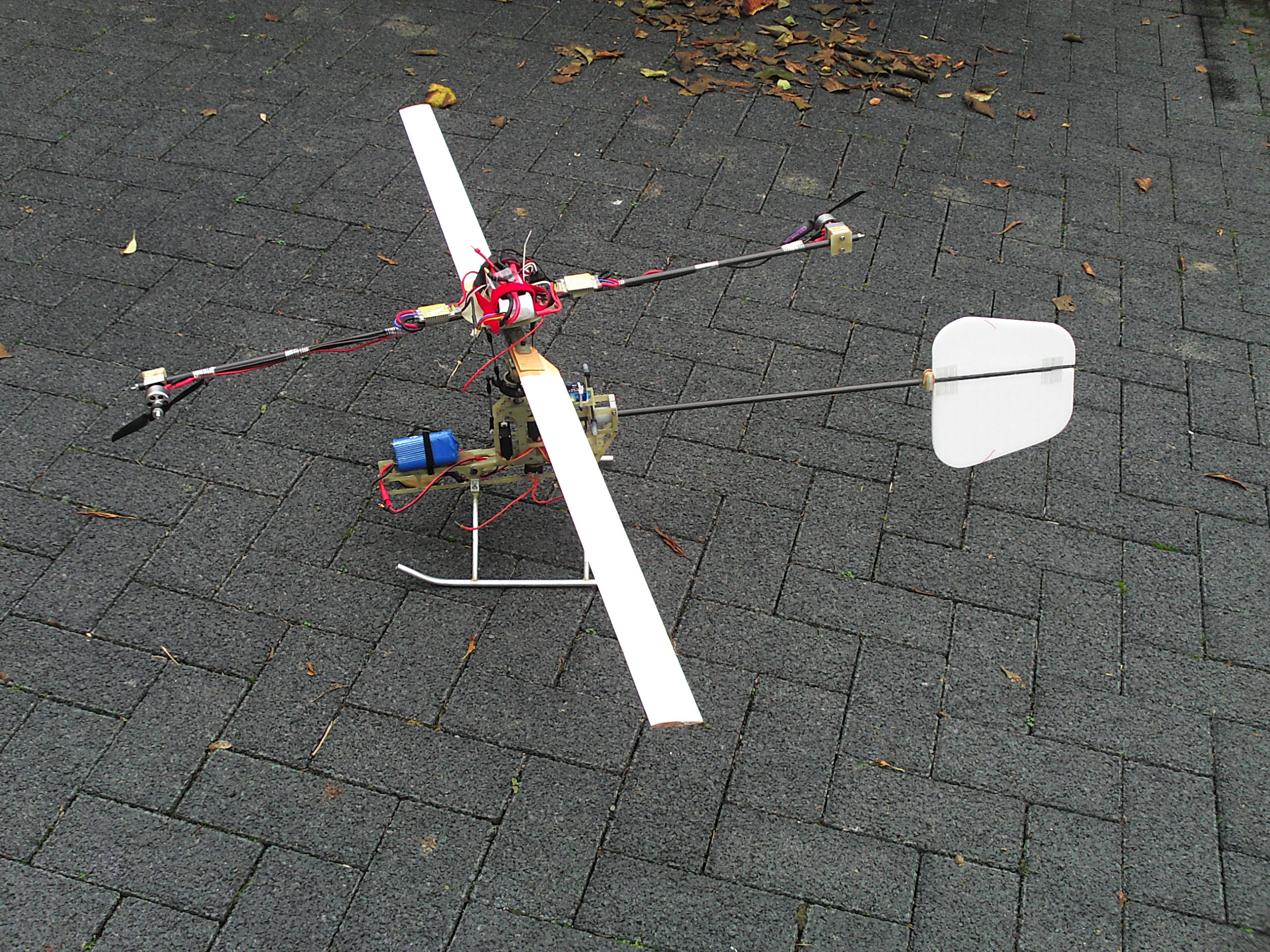

Leider müsst Ihr Euch noch ein wenig gedulden, beim testen, hat ein Motor den Geist aufgegeben. Diagnose, Masseschluss, und muss neu gewickelt werden, das dauert. Beim Wickeln muss man höllich aufpassen das man sich keinen neuen Masseschluss holt, sonst geht es wieder von vorne los. Musste ich ihn schon mehrfach neu wickeln, bis es dann geklappt hat.
Für die Steuerung musste noch ein zusätzlicher Empfänger, 2 Servos für die Taumelscheibe, 1 Servo fürs Heck, und Akku mit separatem BEC eingebaut werden.
Habe Video gemacht es lohnt aber nicht, diese zu veröffentlichen, dafür aber einige Fotos.
Gruß Engelbert

#62 Re: Blattspitzenantrieb
Hallo Engelbert,
na dann probiere mal aus, ob du so fliegen / steuern kannst. Wenn ja, dann kann man sich ja überlegen, wie man das Fluggerät noch etwas vereinfachen kann.
Hast du Telemetrie in dem Sender / Empfänger? Wenn ja, dann hoffentlich nur in einem von beiden Empfängern. Denn ansonsten könnten die Beiden bei der Kommunikation mit dem Sender sich in die Quere kommen.
Langfristig solltest du nur noch einen Empfänger benutzen (meine Meinung) und das Motorensignal auf alternative Wege zu den Reglern bekommen. Ich denke da z.B. an eine Hauptrotor-Hohlwelle, durch die eine Infrarot Signalübertragung vom Empfänger zu den Reglern aufgebaut werden könnte. Oder die etwas aufwendigere Idee von Andi mit Infrarot Übertragung auch ohne Hohlwelle...
Wenn deine Flugergebnisse positiv ausfallen und die Giersteuerung (Heckrotor ohne Heckrotor
) funktioniert, dann könnstes du das Heck-Servo auch in direkter Linie an die Trosionsstange bauen und die beiden "Umlenk-" Hebel incl. Gestänge weg lassen. Nur mal als Idee.
Ich drücke dir die Daumen, das der nächste Flugversuch ein Erfolg wird!
Mirko
Mirko

#63 Re: Blattspitzenantrieb
Hi..
sieht doch schon mal vielversprechend aus.
Was die Signalübertragung angeht, würde ich da wohl auch eher den einfachen Weg mit 2 Empfängern angehen, sofern die RC-Anlage das unterstützt (im 2G4-Zeitalter ja keine Selbstverständlichkeit mehr)
IR ist schön und gut für Messdaten, aber sicherheitsrelevante RC-Signale würde ich damit nur unter sehr kontrollierten Bedingungen weiterleiten wollen.
Ich mach ja nebenbei (gaaaaanz langsam) auch an einem nicht unähnlichen Projekt rum. Da ich eine der Hauptschwierigkeiten in der hohen MAsse im rotierenden System sehe, übertrage ich per SChleifring die drei Motorleitungen nach oben und hab alles andere (Regler, Akku, RC) unten. Das geht natürlich nur für kleine Leistungen, aber bei mir wird sich das ganze Fluggerät so in der 300g-Region oder darunter abspielen, das dürfte schon gehen.
gruß
andi
gruß
andi
#64 Re: Blattspitzenantrieb
2 oder beleibig mehr Empfänger untertsützt FrSky, entweder mit dem Sendemodul oder mit der Taranis.
Aber auch hier gilt nur in einem Empfänger die Telemtie einschalten! Das kann beim Binden gewählt werden ob mit oder ohne Telemtrie.
Lese hier gelegentlich mit, schön dass es weitergeht und ich drücke die Daumen!
Sepp
Sepp

#68 Re: Blattspitzenantrieb
Halli Hallo Hallodrio
Die ersten Erfolge stellen sich ein.
Nach dem ich versucht habe, den defekten Motor neu zu wickeln, und immer wieder neue Masse-Schlüsse produziert habe, habe ich mir 2 Axi Motoren 2212/D9 bestellt, und eingebaut. mit den normalen Rotorblättern wurde er gerade leicht, hob aber nicht ab. Daraufhin habe ich die breiteren Blätter montiert und sieh da, er hob ab. (Die beste Position der Motoren auf der Stabistange muss noch getestet werden, ebenfalls der Anstellwinkel der Rotorblätter). Weil ich hier aber sehr wenig Platz habe, bin ich dicht über dem Boden geblieben. Wie er sich in freier Wildbahn verhält, wird sich zeigen. Was die Flugstabilität angeht, bin ich ziemlich überrascht, war sehr gut zu beherrschen, lediglich das Heck fühlt sich ziemlich matschig an ( muss vielleicht noch vergrößert werden).
Hier das Video https://www.youtube.com/watch?v=6REgVOi ... e=youtu.be
Gruß Engelbert
Gruß Engelbert

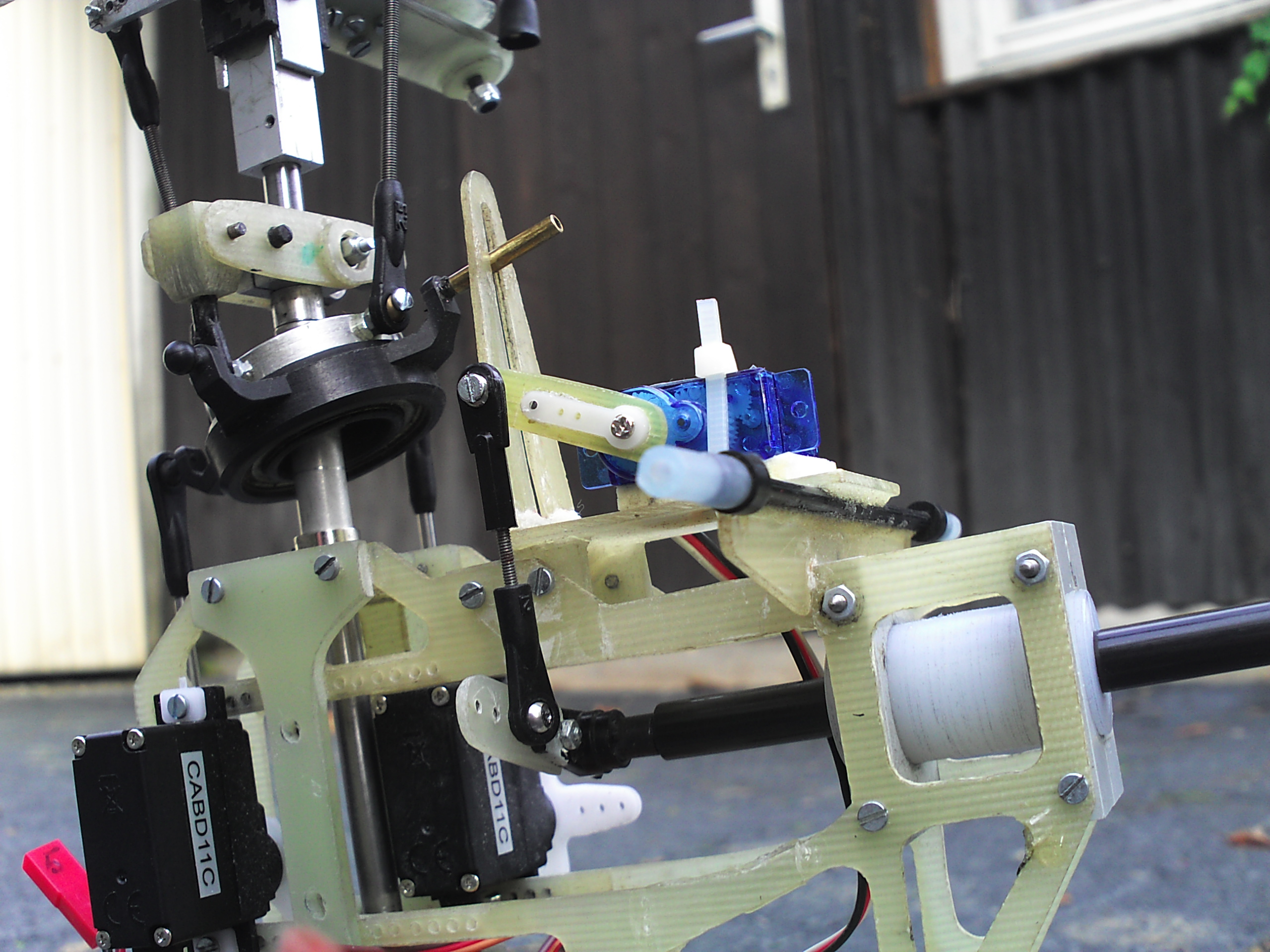

#69 Re: Blattspitzenantrieb
Hi Engelbert!
Na, das schaut doch schonmal sehr gut aus!
Ich bin sehr beeindruckt!
Die Stabistange ist jetzt starr auf dem Kopf drauf, oder?
Vielleicht wäre es gut, wenn Du die mit einer reinen Bell-Mischung integrierst.
Und etwas steifer muss sie wohl noch werden, ich habe den Eindruck, dass sie schwingt, und darüber Schwingungen in das System induziert.
Wie ist die Blattlagerwelle gelagert? Eher weich, oder eher stramm?

#71 Re: Blattspitzenantrieb
Hallo Volker.seitwaerts hat geschrieben:Hi Engelbert!
Die Stabistange ist starr mit dem Rotorkopf verbunden, werde das vorerst auch nicht ändern, weil es das ganze wieder komplizieren würde.
Mit der Eigenstabilität, bin ich ja zufrieden, und die Steurung funktioniert auch. Wie es dann beim Rundflug aussieht wird sich dann zeigen.
Die Blattlagerwelle ist weich gelagert, weil sich so ergab.
Hallo CrizzCrizz/ hat geschrieben:Das sich das Heck "matschig" anfühlt dürfte wohl mit den er "matschigen " Heck-Finen liegen, die sich bei jedem bisl Belastung gleich verbiegt wie ein Taschentuch. Mach dir da mal was aus ner dünnen CFK-Platte drauf, das sollte Wunder wirken. Ansonsten kann ich >Volker nur zustimmen - "Beeindruckend" trifft es am besten.
Das Heckservo spielte verrückt, (defektes Poti) deshalb hat es zur Matschigkeit beigetragen. Die Heckfinne könnte aber etwas größer sein. Wabbelig ist sie definitief nicht.
Danke für Eure Komplimente.
Gruß Engelbert.

#73 Re: Blattspitzenantrieb
Hallo Engelbert!
Mit der starren Stabistange handelst Du dir aber eventuell Probleme ein. Im Schwebeflug wird das noch gehen, aber im Rundflug?
Da das ja einen starren Kreisel bildet, könnte das Beharrungsvermögen sehr hoch sein, also quasi überstabil. Was dann überproportional kräftige Steuereingaben braucht, deren Grenzen dann recht schnell erreicht sind.
Ich habe recht ähnliche Erfahrungen mit dem Scale-Kopf der kleinen UH-1 gemacht, deswegen schreibe ich das.
Es sollte eigentlich möglich sein, Mischerarme am Kopf/ Blatthalter anzubringen.
Die Stabilisierung soll ja nur nach Bell, nicht nach Bell/ Hiller stattfinden. Mit den Motoren hast Du gute Massen an der Stange, da sollte das gut machbar sein.
Da können Andi oder Egbert bestimmt detaillierter argumentieren.
Ich bin sehr gespannt, wie das Projekt weiter verläuft.
Die weich gelagerte Blattlagerwelle ist schon mal von Vorteil, denke ich.1.Elektromaus hat geschrieben:Die Stabistange ist starr mit dem Rotorkopf verbunden, werde das vorerst auch nicht ändern, weil es das ganze wieder komplizieren würde.
