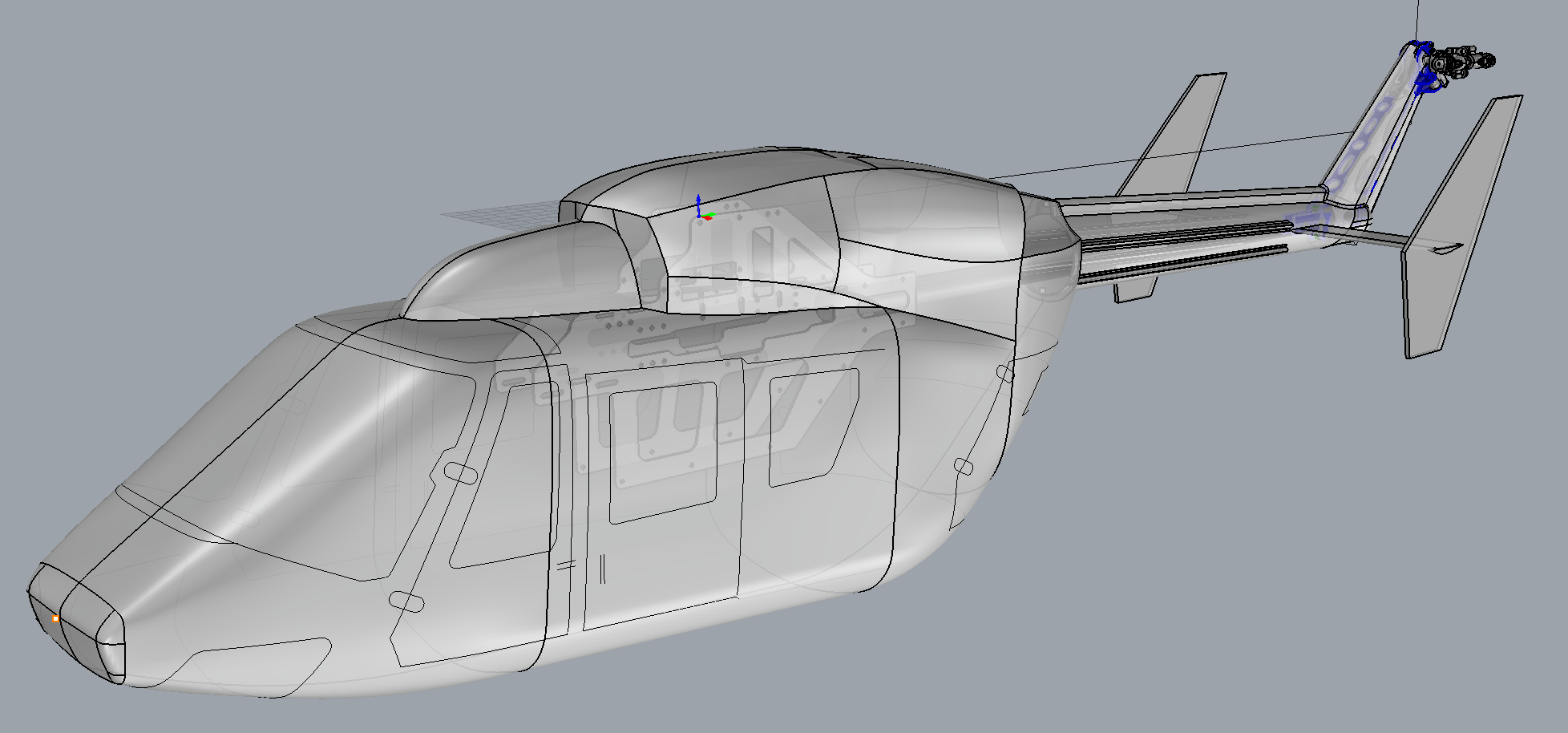

damit Thorsten demnächst auch mal ein "Urmodell" machen kann:
Das 3D-Model für die 500er BK-117 ist jetzt endlich soweit, das ich das morgen mal in Schnitte zerlegen kann.
- Protos-BK-500-s1.PNG (390.23 KiB) 2900 mal betrachtet

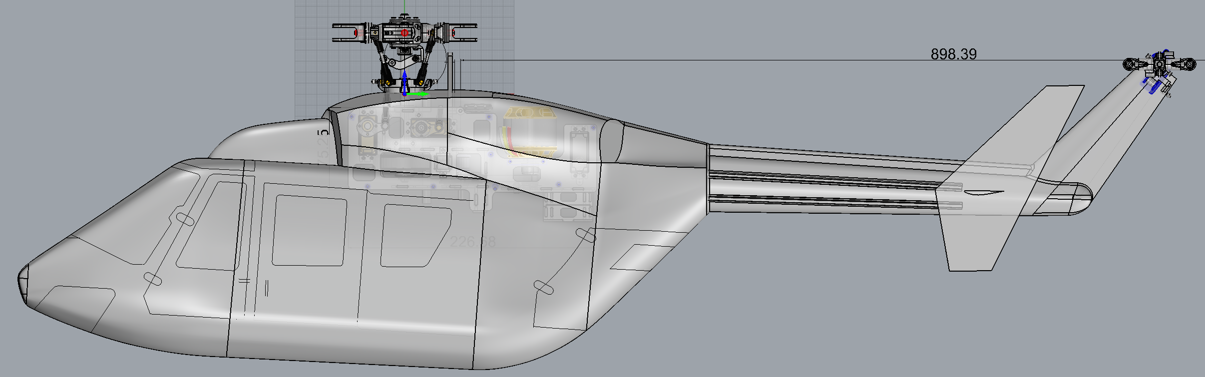

Die Rotorachsen-Vorneigung beträgt knapp 3°
- Protos-BK-500-s2.PNG (409.17 KiB) 2901 mal betrachtet
@Thorsten: zeichnest Du bitte die für Dich unbedingten Spanten-Positionen ein?

Porsti hat geschrieben:Jetzt noch eine modifizierte Mechanik, die komplett in den Dom passt und das Ganze kommt nah an die Perfektion.
bei der war aber der Wunsch einen Protos zu nehmen.
ginge aber auch so:
- Vayu500-BK-500-e1.PNG (404.49 KiB) 2883 mal betrachtet

Moin Jürgen,
yogi149 hat geschrieben:bei der war aber der Wunsch einen Protos zu nehmen.
der Wunsch zum Protos kam eigentlich daher, da dieses Projekt, zu diesem Zeitpunkt noch nicht voll gereift und noch keine entsprechende Mechanik verfügbar war.
Wie sieht es eigentlich mit dem Schwerpunkt aus, wenn der Motor hinten sitzt, wie in deiner Zeichnung dargestellt
Wie erfolgt dann der Heckabtrieb
In wie weit kann da mit der Heckübersetzung gespielt werden, um eine niedrige Kopfdrehzahl und die entsprechende benötigte Heckdrehzahl zu erreichen
