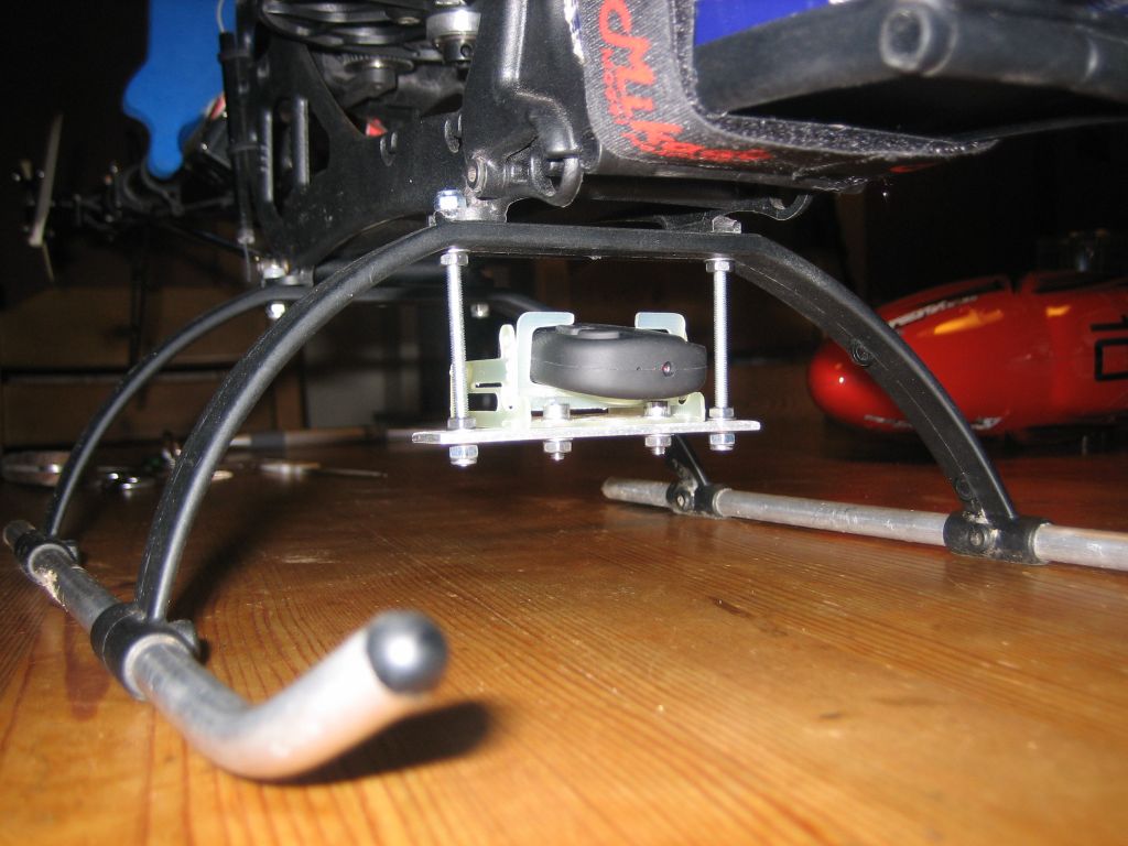

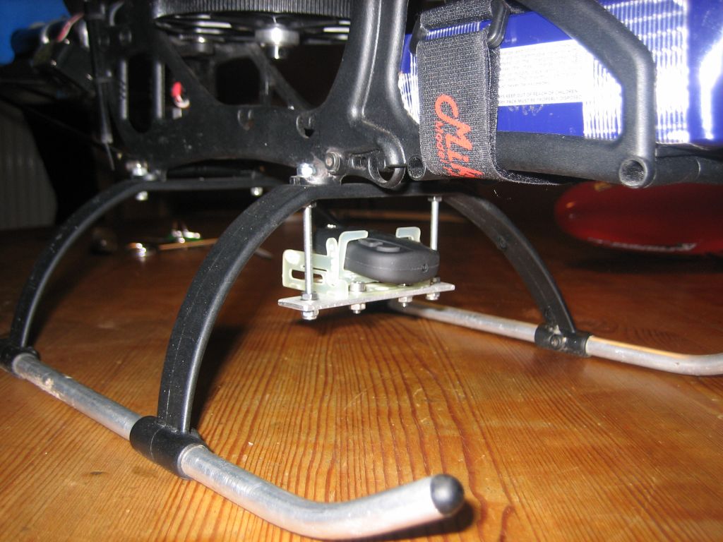

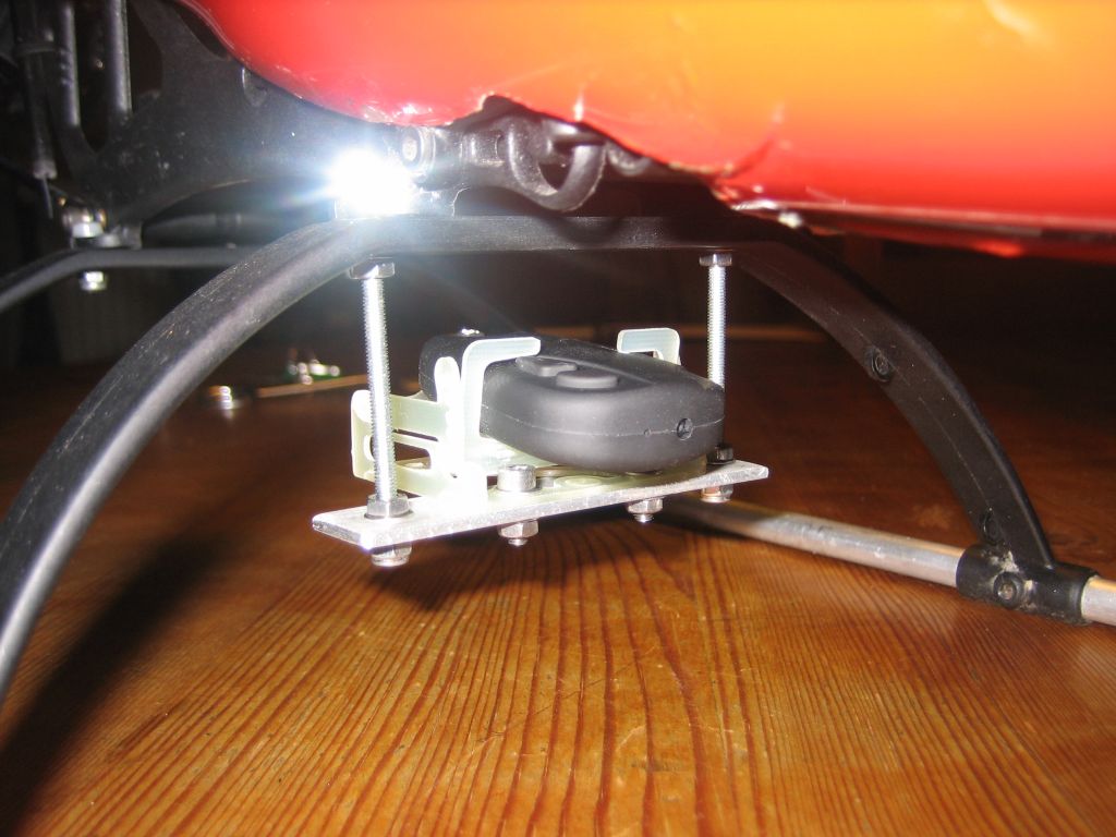

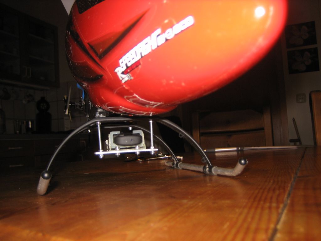

Zur Befestigung an meinem Logo habe ich die vorderen Schrauben für die Landekufen durch Gewindestangen ersetzt und die Halterung für Kamera auf einem kleinen Flachstück Aluminium verschraubt. Ich wollt zum Einem den Film nicht immer um 180 Grad drehen müssen, die Kamera auch vernünftig ein- und ausschalten können und auch kein Teil der Haube auf der Aufnahme haben. Das klappt auch alles gut.
Vorhin habe ich dann bei norddeutschem Schietwetter mit böigem Wind und viel Angst das ganze mal kurz in der Luft bewegt. Von meinen zahlreichen Versuchen mit Kameras am Heli ist das bislang die beste Lösung. Keine Schlieren oder wobernde Linien im Bild, allerdings ist das Bild sowie der Heli abgehoben hat unscharf, da die Kamera offensichtlich (hochfrequent) schwingt..
Falls ich von euch keinen besseren Tip bekomme, werde ich die Kamera vom Alu abschrauben und mit weichem doppelseitgigem Klebeband ( a la gyro-pad) aufkleben. Vielleicht kommen dann die Schwingungen nicht mehr an der Optik an.

Ich würde die Kamera umdrehen, und die Aluplatte direkt am Kufengestell verschrauben, so muss das Vibrieren wenn keine Dämpfung verbaut ist, langer Abstand und nur an 2 Punkten verschraubt.
Eine 3. Schraube hinten würde ME auch viel bringen, oder Streben etc.
Sepp

so, nach mehreren kurzen Probeflügen mit fast verfrorenen Fingern habe ich immer noch kein befriedigendes Ergebnis.
Ich hab diverse Varianten an Schaumstoffklebeband und Gyropads versucht. Außerdem noch einen Versuch mit einem über die Kamera gespannten Gummi.
Die einzige relativ sichere Erkenntnis ist, dass mit abnehmender Rotordrehzahl das Bild ruhihger wird.
Außerdem glaube ich erkannt zu haben, dass die weichere Verbindung zwischen Halter und Kamera eher schlechtere Ergenisse bringt.
@Sepp: Hast Du mit Deiner Kamera direkt am Chassis schon Aufnahmen gemacht?
