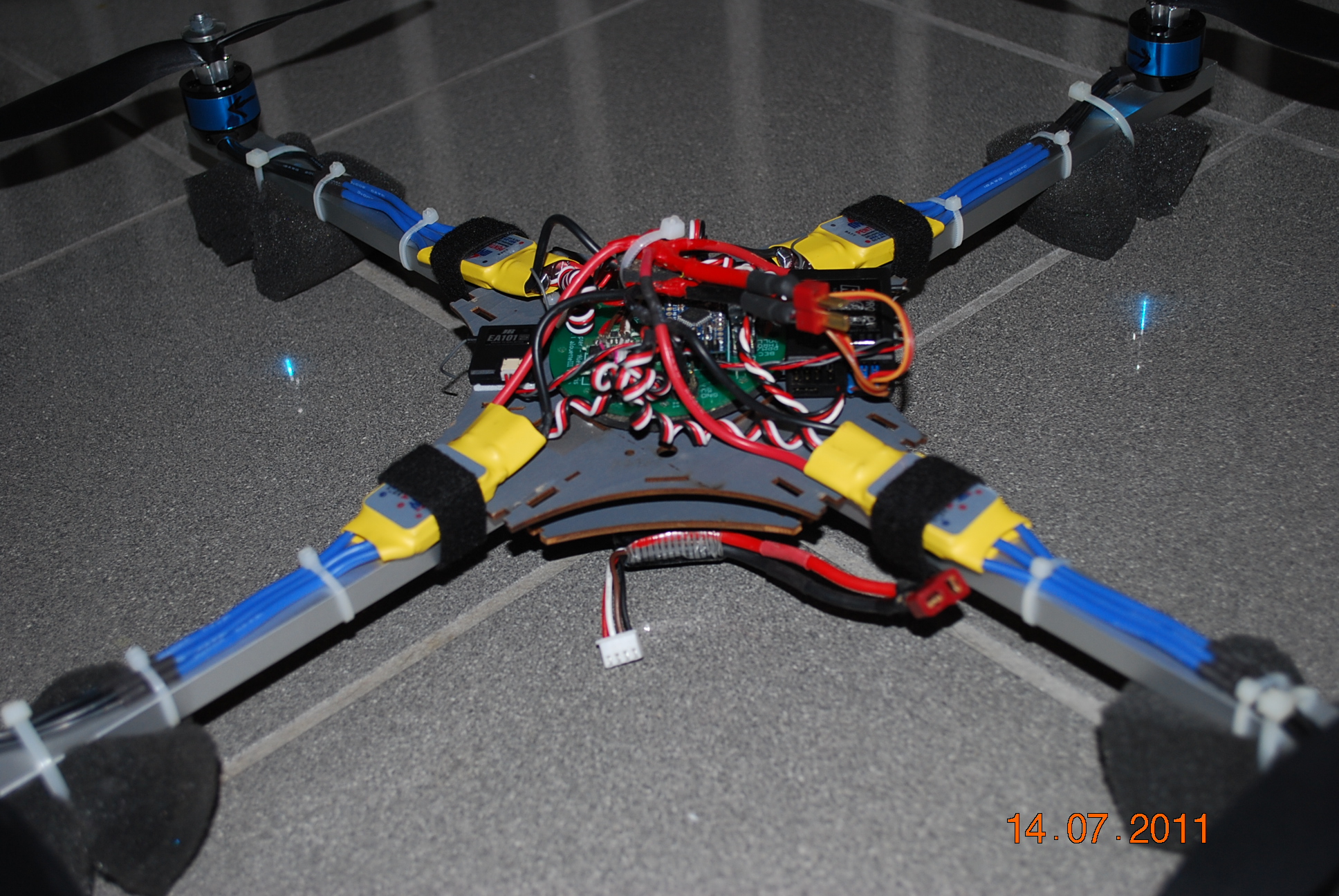

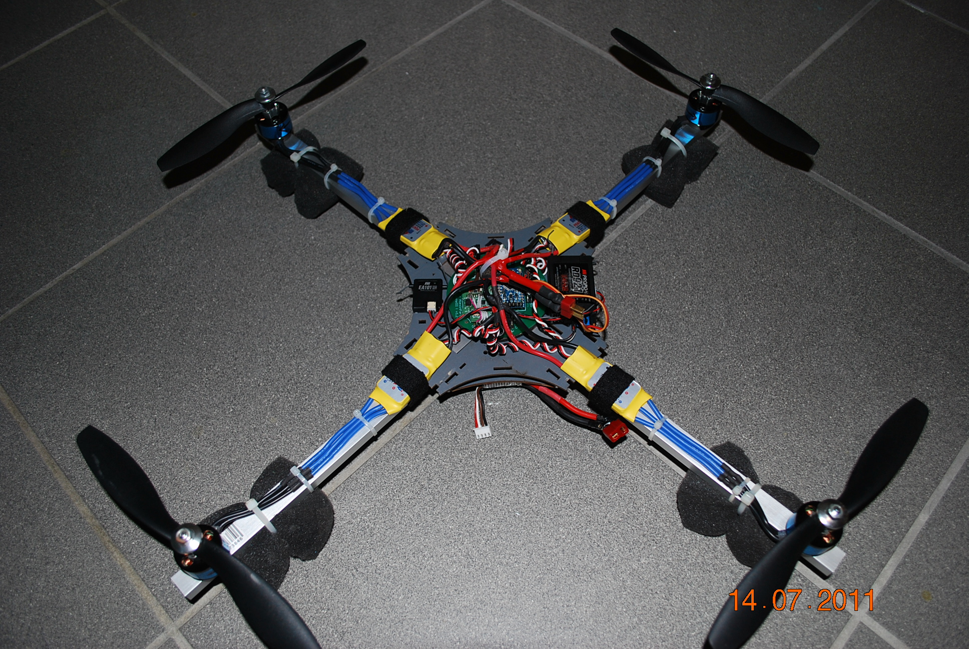

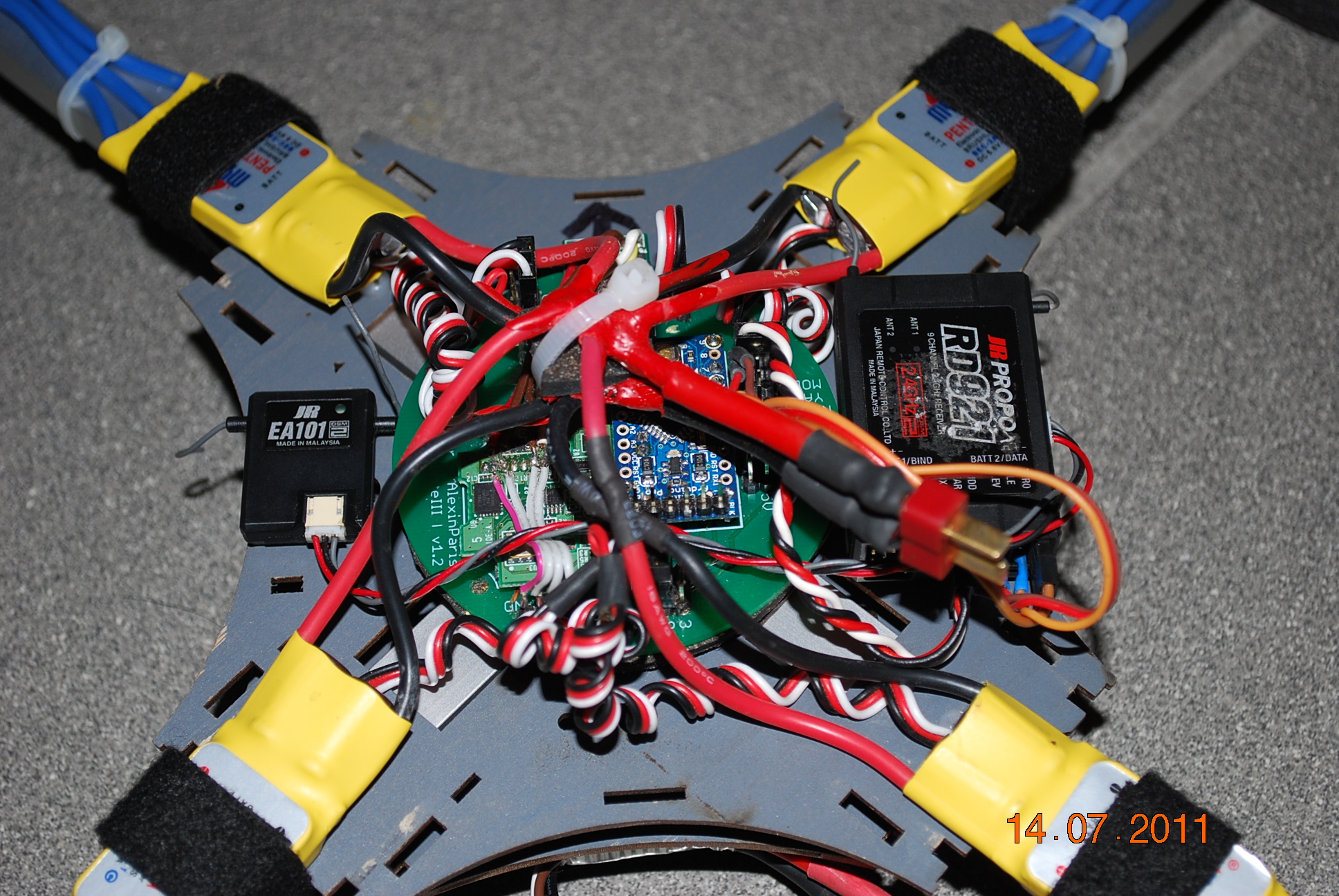

s, isch habe fertisch ;-)
hier mal nen paar bilder
muß jetzt nur noch was für die elek. bauen, damit sie geschützt ist. fliegen tut er auch wieder ganz sauber;-?
besten gruß andy

Schick, du solltest noch etwas Schaumstoff über den WMP packen, damit die Sensoren nicht in Berührung mit den darüberliegenden Kabeln kommen.
Ciao, Arnd

yacco hat geschrieben:Schick, du solltest noch etwas Schaumstoff über den WMP packen, damit die Sensoren nicht in Berührung mit den darüberliegenden Kabeln kommen.
danke für den tipp, das hatte ich auch vor. leider habe ich nix mehr hier und muß mir daher morgen erst noch was besorgen. muß mir jetzt nur noch was einfallen lassen was ich über die elek bau, damit sie geschützt is, hab nur noch kein plan was. so nen deckel von ner cd spindel finde ich etwas blöde.
besten gruß andy

Psychoheli hat geschrieben:s, isch habe fertisch ;-)
besten gruß andy
Ups, hat da ein HK-Frame den Flug nicht überstanden? Mach Dir keine Gedanken, der Rahmen hätte eh nicht lange gehalten. Mit den Alu-Auslegern bist Du da schon besser bedient. Ich hab das Sperrholzding einmal in der Hand gehabt. Für das Geld kauft man lieber zwei CFK-Platten und ein paar Alu Vierkantrohre. Das hält wenigstens. :wink:
