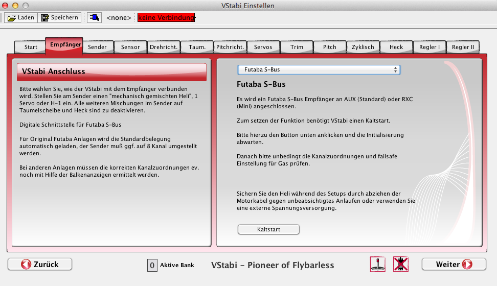

Wieso SBUS geht doch...kay23 hat geschrieben:Und ich habe von Mikado erfahren das V-Stabi 4 keinen SBUS kann. Also werde ich wohl mit meinen 4 Kabeln statt mit 2 Leben. beide Zentraleinheiten updaten und dann auch noch SBUS kaufen lohnt ja doch nicht...
- Bildschirmfoto 2012-11-08 um 22.38.25.png (113.11 KiB) 1200 mal betrachtet

KAy hat glaube ich das alte 4.0 VStabi, also die alte schwarze Zentraleinheit. Einen einzelnen Spektrumsatelliten konnte man dranhacken, aber S-Bus geht anscheinend nicht..vllt. nur inoffiziell?
Gruss Andre

Andre hat recht. Ich habe das alte V4.0 Stabi.
Die aussage SBus geht nicht ist direkt von Mikado. Die Software die Du aufhast ist aber doch auch aktueller als die 4.0 oder? Meine Bediensoftware sieht ziemlich anders aus. Auch das Menu für Regler habe ich nicht. Kam doch erst mit 5.0 oder?
