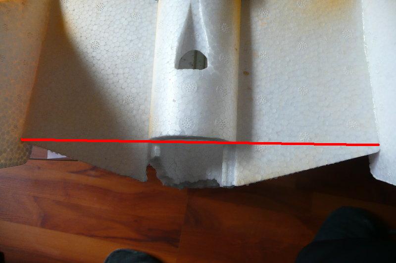

@Kalle:
Das ist vom Heck übrig:
#6137 Re: Keine Helis Umland Hamburg?
Verfasst: 21.06.2009 11:11:02
von Kalle75
brenner hat geschrieben:Kannst du mir mal ein paar Links geben zwecks Halterung und was ich so zum einharzen brauche? Hab da keine Ahnung. Vor allem Motorhalterung wäre gut.
Ok...dann schneid hinten die Tragfläche bündig zum geraden Ende (saubere Kante) ab und harz den Motor mit Träger dort fest.
Den hier in entsprechender Größe (hab grad die Maße nicht zur Hand) hinten dran harzen. Ich hatte 2 Flachprofile noch parallel zum Rumpf verharzt, so daß die am Motorträger bündig anliegen...Motorträger und Flachprofil an der Kontaktstelle ebenfalls verharzen. Während das aushärtet immer mal wieder kontrollieren, ob der Sturz/Vektor noch stimmt.
Damit hat man deutlich bessere Anströmung als mit dem riesen Klops von Original-Motorträger.
