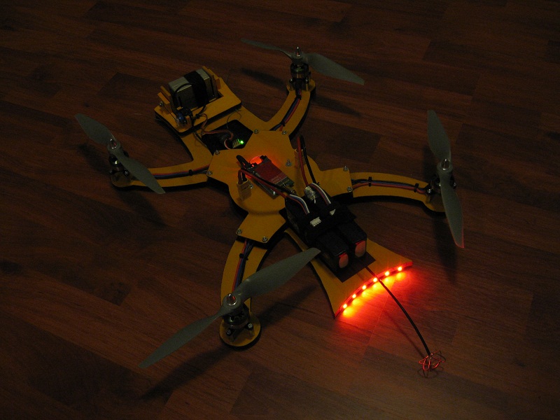

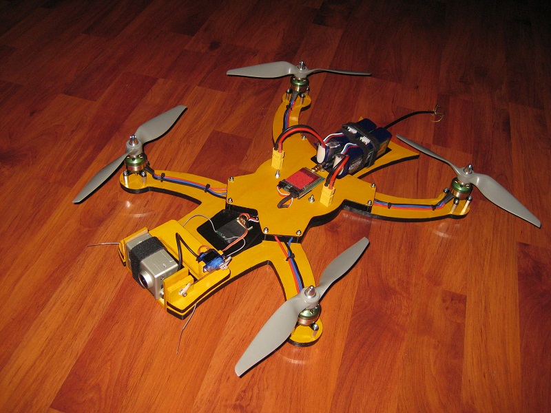

So, nu isser fertig der Bulldozer:
1,4Tonnen - ä - Kilogramm Abfluggewicht mit zwei 2200mAh 3S-Lipos, Gopro und FPV-Sender
Motoren sind Roxxy 2824/34 mit 9x6 APC-E Props
Die rote LED-Zeile am Heck ist an die Status-LED (D13) gekoppelt, das ist sehr praktisch.
FPV habe ich vor direkt über die GoPro zu fliegen, mal sehn ob das geht.
Das Frame ist aus 2x 4mm Sperrholz (das härteste, was Hornbach hatte) über Kreuz übereinander geklebt.
Die GoPro ist 90° nach unten schwenkbar.
Dass die Motoren auf den hässlichen Beinchen stehn hat die Bewandnis, dass ich ursprünglich die Konstruktionszeichnung mit anderen, höheren Motoren gemacht hab und erst nach dem Baubeginn die Roxxys geholt hab.
