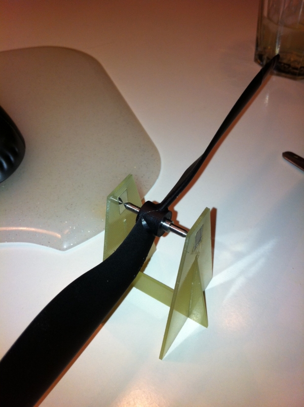

#6185 Re: Der WII-Copter ( Selbstbau-Projekt )
das Teil fliegt
Momentan noch ein bisschen wackelig, aber das kann an den unausgewuchteten Props liegen. Da hab ich mir aber schon nen Magnetischen Auswuchter im CAD gezeichnet, den fräs ich mir morgen aus und dann sollte es klappen. Dxfs stell ich gerne von dem Ding rein falls es jemand brauchen kann.
Was mir allerdings aufgefallen ist, die Motoren scheinen auch eine unwucht zu haben, man merkt ein bisschen Vibrieren wenn die ohne Prop laufen. Wie mach kann man das am besten erledigen? Trial and Error mit Klebeband an der Glocke? Oder könnens die Propsaver sein?
Gibts irgendwo ne kleine Anleitung mit den PIDs usw? Ich möcht das Teil erst mal möglichst schwerfällig und ruhig haben.
Adrian

#6187 Re: Der WII-Copter ( Selbstbau-Projekt )
das mit dem Acc ist ja genial. Nen zweiten Arduino hab ich auch, nur keinen Nunchuck. Nur vom Pollin liegt noch n 3-Achs Acc rum, mal sehen ob ich den an den Arduino hinbekomm.
Hab mir grad noch die Wuchtvorrichtung gefräst, funktioniert super. Falls jemand die Dxf haben möchte kann er sie haben. Wie wuchtet ihr die Props? Mit Tesa an der vorderen Kante? Hält das?
Adrian

#6188 Re: Der WII-Copter ( Selbstbau-Projekt )
Nein, Mit Tesa an der unteren äußeren Fläche. Wenn es nicht hält, den Tesastreifen dünn mit Uhu-Por einstreichen, abziehen, ablüften lassen, festdrücken. Geht dann nur noch mti Gewalt runter. Hab den Tipp erst vor kurzem bekommen, funzt aber prima. Bisher hab ich Plotterfolie genommen, vor allem weil sie schwerer ist ( gerade wenn es mit Tesa sonst mehrlagig wird von Vorteil ) und weil der Kleber super haftet, wenn man sie nachher mal für 15 minuten auf nen Heizkörper oder bei 50° in den Backofen legt.stang6t8coupe hat geschrieben:Wie wuchtet ihr die Props? Mit Tesa an der vorderen Kante? Hält das?
#6189 Re: Der WII-Copter ( Selbstbau-Projekt )
Hallo Adrian,
nein, mit einem scharfen Cuttermesser die Rückkante des schwereren Blatts abziehen. Tesa hält meistens nicht ernsthaft auf den Blättern.
Bei günstigen Motoren ist Unwucht leider fast normal. In der Preisklasse Scorpion und Hacker sieht das schon ganz anders aus. Bei den billigen Motoren kannst Du zwei Methoden anwenden:
1) Trial and Error mit ACC oder einer anderen Hilfe gemessen
2) Glocke abnehmen, in die Propeller-Wuchtvorrichtung hängen, Glocke auspendeln lassen und einen Tropfen Lack oder Kleber an der obersten Stelle innen zwischen zwei Magneten platzieren. Bei Bedarf wiederholen.
