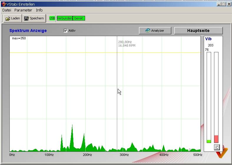

Habe auch so ein Thilo Modul. Und es geht besser als 300Daniel Gonzalez hat geschrieben:Da die Spinblades wirkich perfekt gewuchtet sind gehe ich stark daovn aus, dass ich das 300er Vibrationsniveau auch im Flug halten kann.
- 1850 ohne Hauptrotorblätter nachher.jpg (41.86 KiB) 877 mal betrachtet

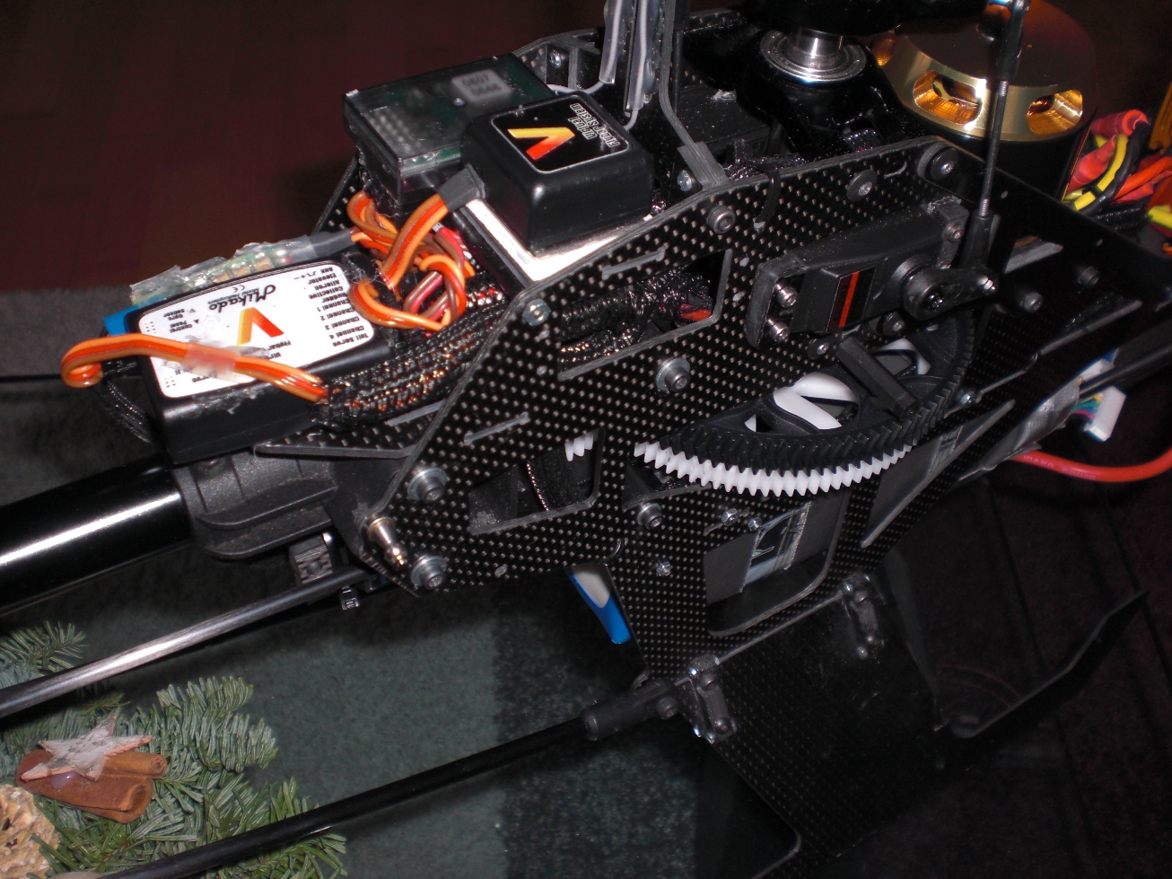

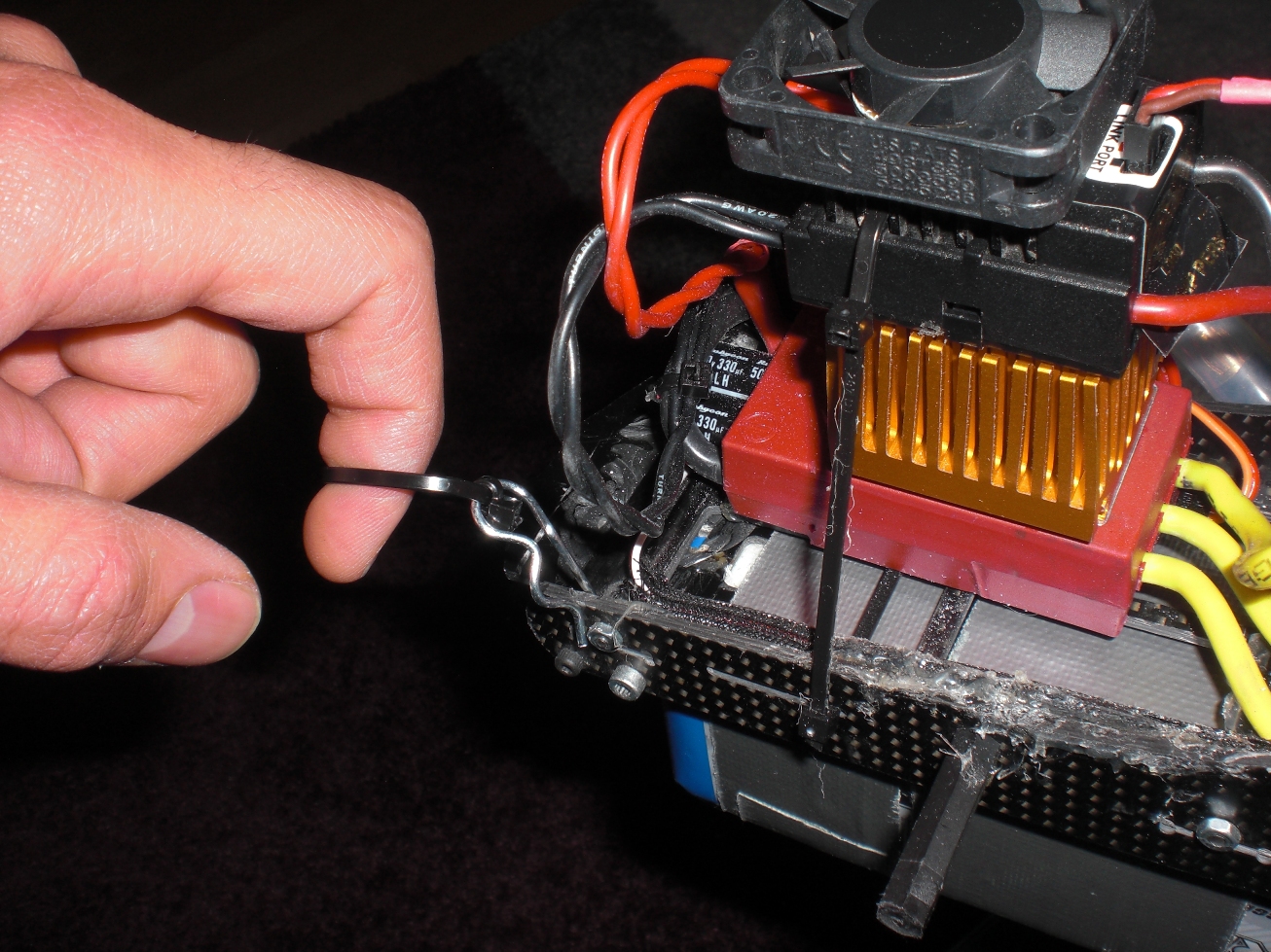

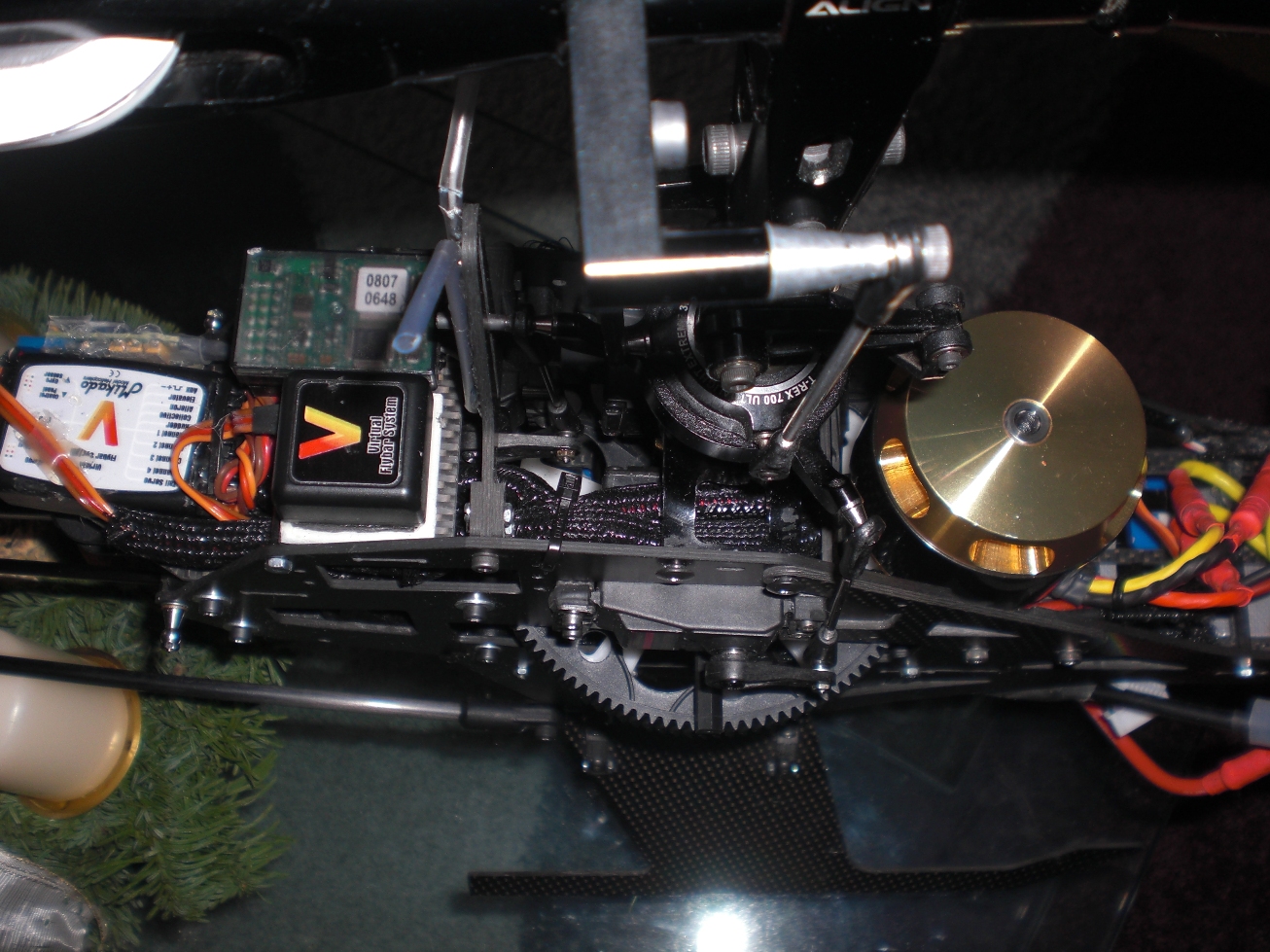

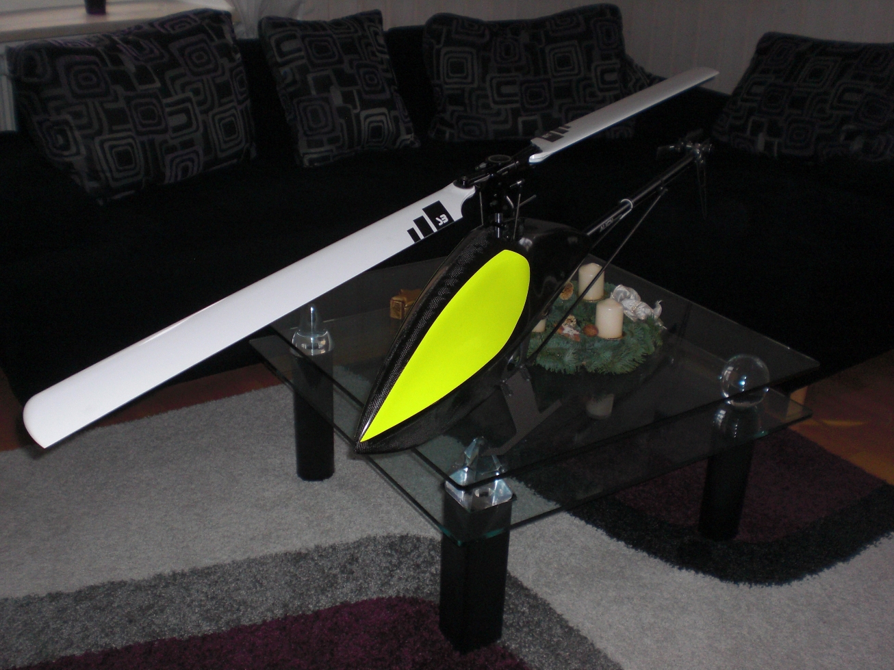

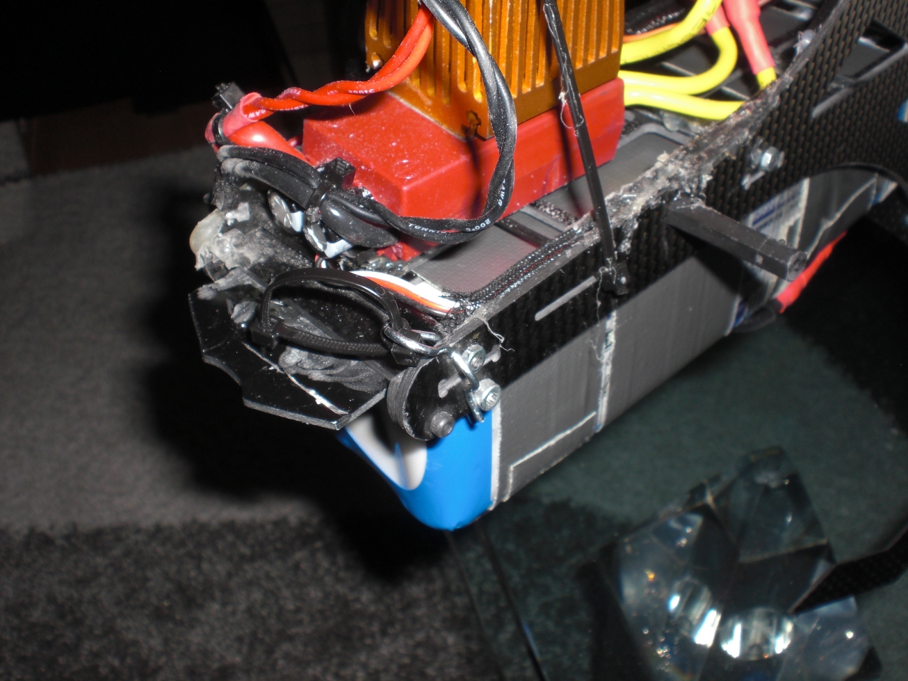

Vor dem heutigen Erstflug noch ein paar Bilder. Man weiß ja nie ^^ Die passende Akkuschienenfixierung hat voll lange gebraucht, aber dann habe ich die für mich perfekte Lösung gefunden
- Suzi Janis Gesamtbild.JPG (798.35 KiB) 832 mal betrachtet

Wtf, beim dritten Bild. Turmbau zu Babel?

Ist der schon mal runtergekommen ? Oder warum is da soviel Kleber vorne dran auf dem 2ten Bild ?

Das ist Daniels Art Kabeltrassen zu bilden.
Der Turm würde mir von der Kühlung her aber massive Sorgen bereiten. Die Wärme vom Regler staut sich unten und erwärmt dadurch das BEC von unten. Der Lüfter kühlt nur die Kühlrippen vom BEC. Würde ich lieber beide versuchen nebeneinander zu bekommen udn den Lüfter so montieren, dass beide was vom Luftstrom haben.
