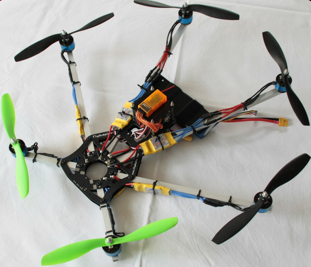

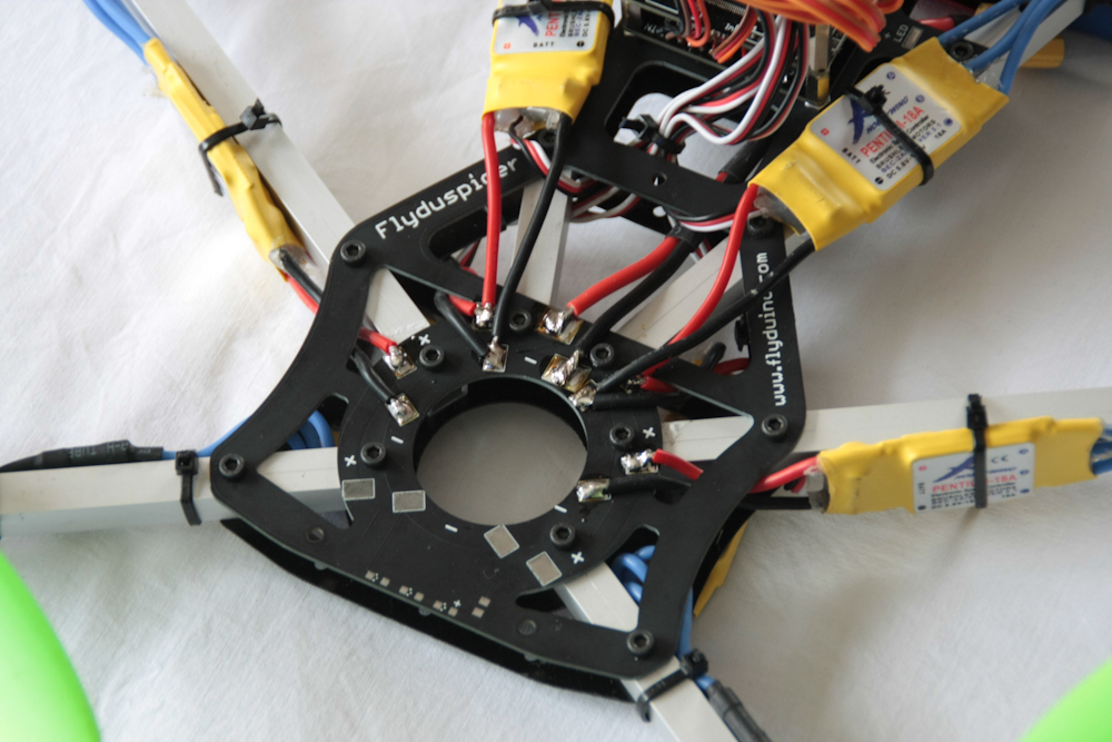

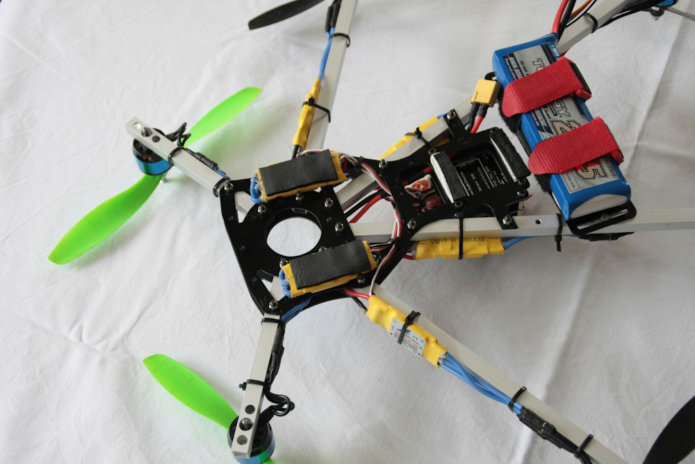

von x4FF3
heute habe ich endlich Zeit gefunden, die neue Centerplate von Paul zu verbauen:
neu verkabelt
neu verkabelt
Die Regler der vorderen Motoren habe ich unter der FlyduSpider versteckt:
Regler nach unten verfrachtet
Und noch die Verschlankung im Detail:
Close Up
Close Up
Sind 180g weniger zum vorigen Setup! Im Ganzen wiegt mein FlyduSpider 1060g :)
Hier sind Bilder vor dem Umbau: http://www.rcgroups.com/forums/showthread.php?t=1467504
