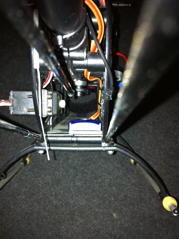

Hat eigentlich jemand das große vStabi drinnen? Wenn ja, geht das gut oder wirds platzmäßig knapp? In der Anleitung ist ja auch das große mit Sensor unten verbaut wie bei den größeren Logos. Wäre halt interessant, weil nur das große den Governor kann.
Ladidadi
Beiträge: 4677
Wohnort: Borken(Hessen)
#642 Re: Logo 400 | Aufbau | Erfahrungen | Tipps
Beitrag von Ladidadi »
Bei mir passt es soweit super.
Das Heckservo dürfte nur nicht mehr viel breiter sein.
Gruss Daniel

Ach, da ist doch noch reichlich Platz! :mrgreen:
Hat das keinen negativen Effekt aufs Stabi wenn das nicht mittig sitzt in der Flucht mit der HRW?
Ladidadi
Beiträge: 4677
#644 Re: Logo 400 | Aufbau | Erfahrungen | Tipps
Da fehlt ja noch die Servo-Scheibe. :shock:
Also in der Anleitung ist es auch so abgebildet.Da hinten ist ja auch extra die Fläche dafür (wegen der Neigung).
Der Schöli hat sich extra nen Keil gebaut um es nach vorne mittig zu bekommen.
Im V-Stabi Forum hat sich nach meinen Problemen keiner über die Einbauposition beschwert. : :oops:
