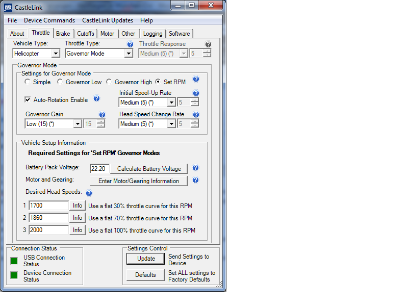

Sodala- Kinder versorgt; Heli aus der Ecke ...
Als erstens hatte ich mich in den Kopf gesetzt den Normal Mode beim 500'er noch einmal zu kontrollieren und ggf. nach zu justieren.
Was soll ich sagen: BIs auf eine gaaaaaannnnz leichte Rechtsdrehung stimmt der Normal Mode... Was letztes Mal für den NM doch ein wenig viel Wind und nun weiß ich auch was mir der HH-Mode bringt :mrgreen:
Nächsten Heli raus und den ICE 100 erst einmal auf fixed Endpoints geproggt:
Bindung für Vollganz bei 98% -> 2% Punkte drauf = 100%
Soweit so gut
Bindings Ton bei Motor aus = 130% :oops: Vermutlich werde ich da nun so lassen müssen....
Komisch der Castle ist der erste Regler, den ich selber habe und lese, wo die Funke drauf angepaßt werden muss und nicht umgekehrt.
@Gerd und an alles die schon mal einen Castel programmiert haben:
2 kurze Fragen
1) Die Wege in der Funke für Throotle nun so lassen, oder? ( also 130% für aus und 100% für Vollgas)
2) Nun den Regler auf Fixed RPM setzen oder auf Gov. ;
Die Gaskurve(Gerade) ist in der Funke entsprechend der Eingaben bei der gewünschten RPM zu hinterlegen ( Also Aus = 0% / 1700> 30% / 1860> 70% )
Sehe ich das Richtig?
Ob die Drehzahlen des Weisheit letzter Schluss ist, wird sich zeigen; abheben soll der HK600 schon bei 1400 Uprm ...
T-Rex 600 ESP Combo, incl. 3.Lager(Quick UK), BeastX, HV120, UBEC CC

#641 Re: Helifliegen in München-Ost
Beitrag von randygerd »
Hallo Dierk,
1) so wird der Regler eingelernt:
Throttle Type auf "Heli Fixed Endpoints" einstellen
* Throttle Weg an der Fernsteuerung auf 50% in beide Richtunden begrenzen.
* Gaskurve 0/50/100
* Stick auf Vollgas
* Regler, Motor und Batt. anstecken. (Regler darf nicht initialisieren)
* Endpunkt nach obenhin so lange erhöhen bis der Regler initialisiert.
* Batt abstecken.
* Stick auf min. Gas
* Batt. anstecken (Regler darf nicht initialisieren)
* Endpunkt nach untenhin so lange erhöhen bis der Regler initialisiert.
* Batt. abstecken
2) Kontrolliere bei Deinem Setup, indem Du bei der Drehzahl auf "Info" klickst, wie hoch die effektive Öffnung
des Reglers ist. Diese sollte max 85% betragen. Kommst Du höher, dann ein grösseres Ritzel
Gerd

DeWe hat geschrieben:Ob die Drehzahlen des Weisheit letzter Schluss ist, wird sich zeigen; abheben soll der HK600 schon bei 1400 Uprm ...

Ist das eigentlich plausibel, daß Dirk beim Einlernen der unteren Begrenzung 130 % ermittelt hat? Bei mir sind's nur 88 % also ziemlich weit weg.
Dagegen oben, wo er 100 % hat, hab ich 99 % - da stimmt's praktisch überein...
DeWe
Beiträge: 758
Registriert: 12.07.2009 17:41:42
Wohnort: Munich
#645 Re: Helifliegen in München-Ost
Beitrag von DeWe »
Welche SW Version hast du drauf? der Unterschied kommt mir auch ziemlich krass vor. Aber seit Vers. 3.23 hat sich ja einiges getan mit den Gaswegen; siehe hierhttp://www.castlecreations.com/download ... ?subId=696
Am Anfang habe ich es auch nicht geschafft, den Regler nach unten anzulernen:
Was habe ich gemacht?
Lineare Gaskurve von 0-100% angelegt
Travel Adjust. war auf Standard : L100% H100%
Beide Werte auf 75% runter
Im Monitor kontrolliert : OK
Funke an, Gaskurve entsprechend ausgewählt
Gas ( Pitch) voll nach oben
Regler an ( Batterie angeklemmt)
Im Travel Adj. von 75% Richtung 100% hoch : Bei 98% kommt der Quittungston + 2% mehr ( wird im Video von Castle empfohlen) = 100%
Gas ( Pitch) nach unten
Im Travel Adj. von 75% Richtung 100% hoch ( Diesmal für Low)
der Quittungston kommt erst bei knapp 130% :|
Batterie ab
Tja so - steht es auch in der Anleitung ... wenn ich es richtig verstanden habe...
