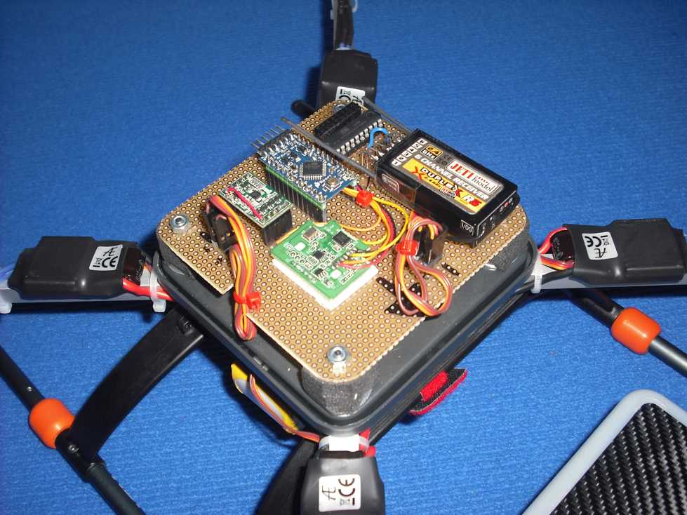

#6305 Re: Der WII-Copter ( Selbstbau-Projekt )
Hallo Leute
Mein Quad is jetzt so weit fertig. (siehe Bilder)
Aufgegebaut auf einer selbst gelöteten Trägerplatine.
WiMotion+ original
BMA020
Arduino
Software die 1.7
Motoren 4x EMAX GF2210/30
Regler EMAX Budget 18A Regler V2
Luftschraube 10x4,5 EPP
LiPo 3s 2250maH
Problem:
Der Quad schwebt an sich relativ ruhig.
Nur sobald ich fliegen will, bzw. in einen etwas schnelleren Vorwärtsflug bzw. Seitwärtsflug gehe, fängt er brutal an sic h aufzuschaukeln. Bis zur Unsteuerbarkeit --> Crash.
Eingestellt habe ich alles laut dieser guten Beschreibung.
http://www.fpv-community.de/comm/forum/ ... p?tid=2792
Die Regler wurden alle einzeln programmiert und der Regelweg wurde eingelernt.
ich denke ich muss jetzt die PID-Einstellungen ändern.
Aber wie?
Habe jezt schon über eine Stunde rumgesucht, aber so richtig die zündenden Idee, wie man da am besten vorgeht, habe ich nicht gefunden.
Vibrationen sind am Copter keine zu spüren. Das denke ich kann ich eher ausschließen.
Derzeit fliege ich mit folgenden Werten:
Siehe Bild
http://www.fpv-community.de/comm/forum/ ... p?aid=5165
Was sollte ich jetzt also bei den PID-Werten mal ändern und dann testen?
Besten Dank
Manuel

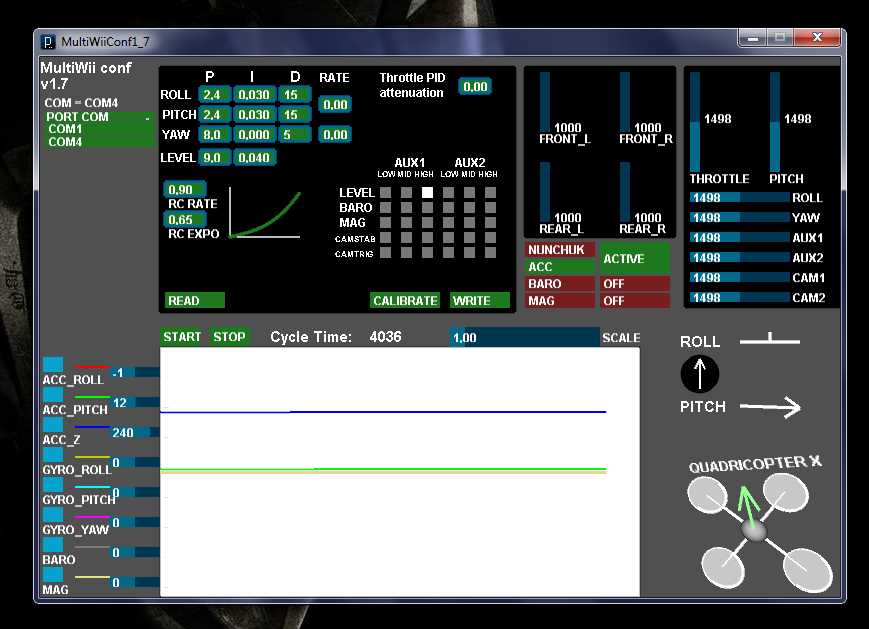

#6306 Re: Der WII-Copter ( Selbstbau-Projekt )
Hi Leute
Screenshot hätte ich oben schon gepostet.
LINK: http://www.fpv-community.de/comm/forum/ ... p?aid=5165
so sah es gerade aus.
Bin jetzt aber gerade mit dieser config geflogen. (config1)
habe den P-Anteil bei Roll und Pitch verringert.
Jetzt wurde es schon erheblich besser.
Ich kann zumindest schon fliegen, ohne dass er unsteuerbar wird.
Er schaukelt aber immer noch.
soll ich den P-anteil noch mehr verringern?
Manuel

#6307 Re: Der WII-Copter ( Selbstbau-Projekt )
Ich würde versuchsweise erstmal I und D ganz rausnehmen, dann P erhöhen bis er sich aufschwingt. Dann P um 0,2 zurück und D-Anteil rein, zum strten mal so um die 10 . Da genau das gleiche, zum Schluß den I-Anteil, anfangen würde ich da mit 0.20 - 0.22
Kann es sein das deine Elektronik-Platte etwas sehr weich gelagert ist ? Der WMP mag es lieber etwas straffer, bewährt hat sich bei mir 3mm Doppelklebeband mit relativ festem Schaum-Kern. Bei dir ist ja das ganze Board gelagert, da könnte die Gesamtmasse sich evtl. negativ auf das Resonanzverhalten auswirken, denn der P-Wert ist eigentlich schon sehr niedrig ich mußte bisher beim schlechtesten Setup eigentlich noch nicht unter 3,8 gehen

#6308 Re: Der WII-Copter ( Selbstbau-Projekt )
Crizz hat geschrieben:Ich würde versuchsweise erstmal I und D ganz rausnehmen, dann P erhöhen bis er sich aufschwingt. Dann P um 0,2 zurück und D-Anteil rein, zum strten mal so um die 10 . Da genau das gleiche, zum Schluß den I-Anteil, anfangen würde ich da mit 0.20 - 0.22
Hi Crizz...
vielen Dank
werde ich mal testen, wenn das Wetter morgen mitspielt
Die Elekronik sitzt eigentlich recht fest.
das täuscht auf den Bildern.
Und die WM+ ist auch nur mit 3 Lagen Spiegelklebeband gedämpft. Also alles recht fest. Das dürfte passen.
Manuel

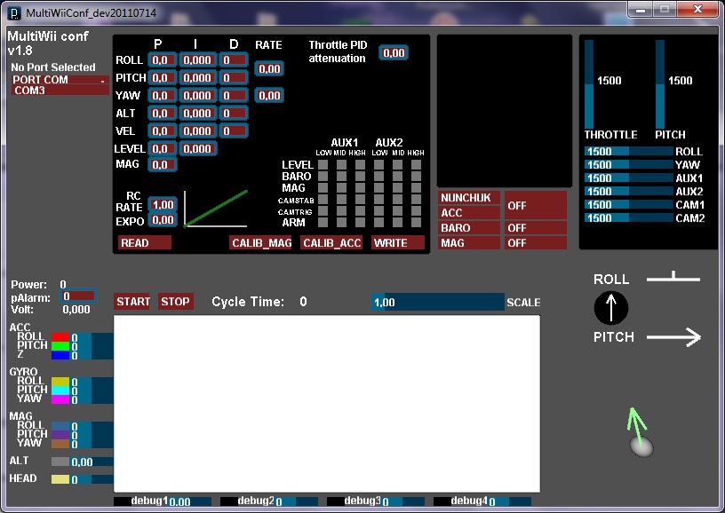

#6313 Re: Der WII-Copter ( Selbstbau-Projekt )
hat jemand schon die neue MultiWII Version getestet?
Link http://code.google.com/p/multiwii/sourc ... 110714.zip
