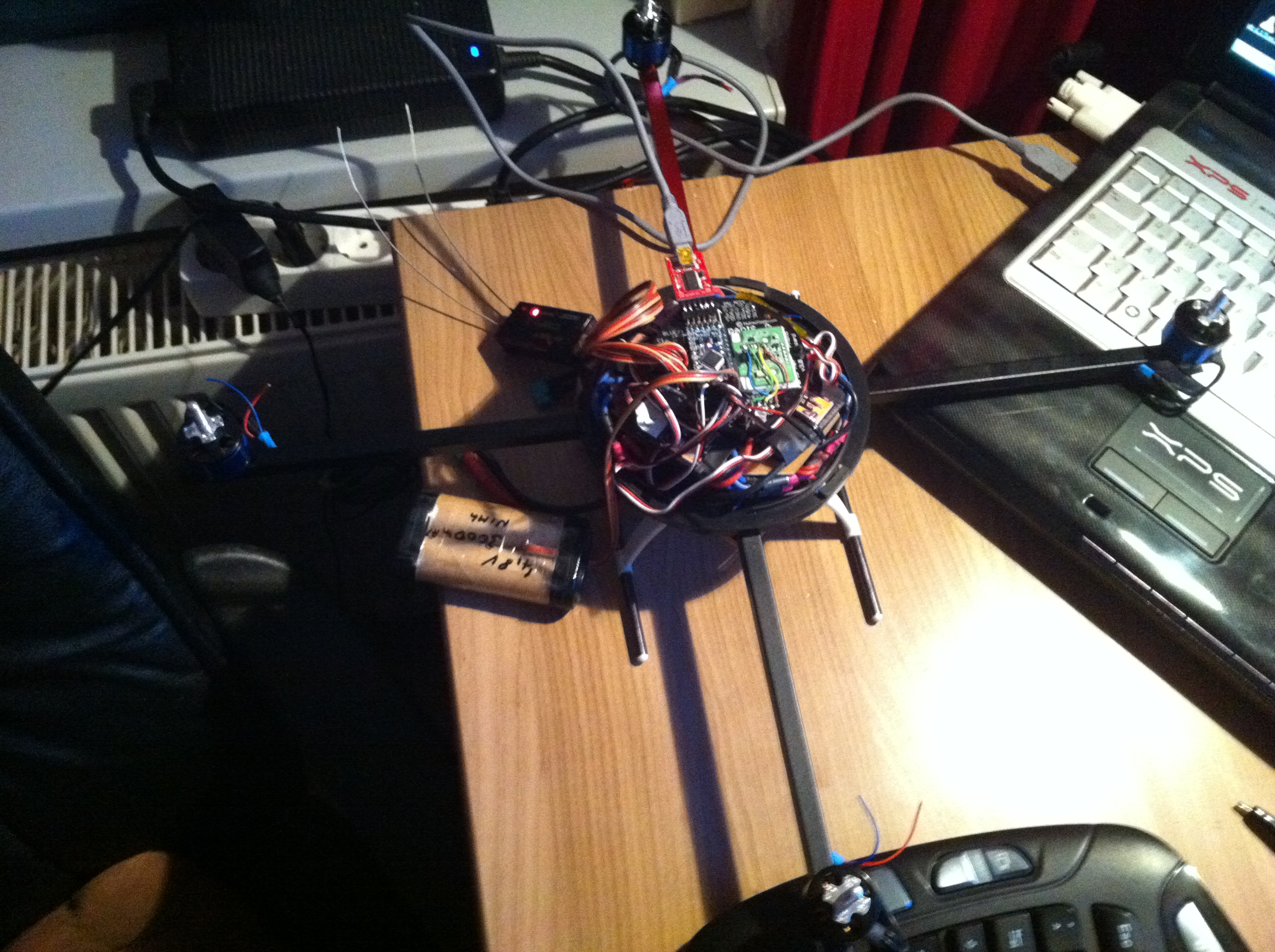

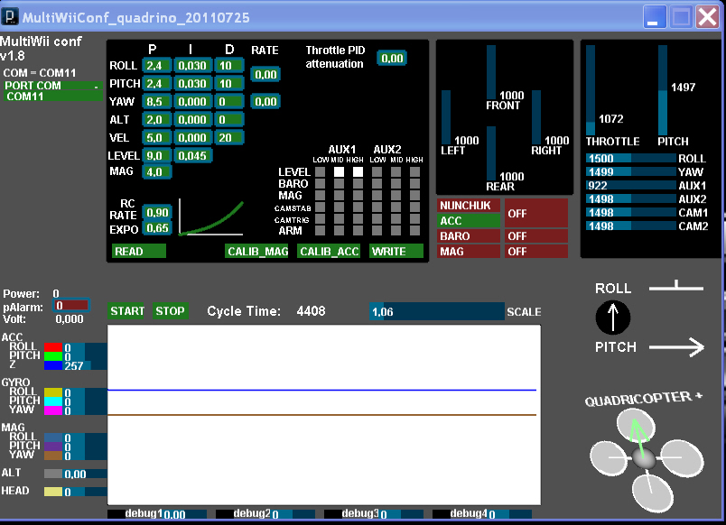

Wollte mich erst mal vorstellen bin der Torsten aus Erfurt und bin seit über 30 Jahren dem Modellbau Virus verfallen. Da ich mal wieder was neues machen wollte, bin ich bei der suche hier gelandet. :mrgreen:
So nun habe ich es geschafft die 426 Seiten zu lesen und habe dabei mir auch einen Wiicopter gebaut.
Erst mal einen großen Dank, an alle die hier so viele nützliche INFORMATIONEN bereitgestellt haben. Leider ist es mir jedoch noch nicht gelungen , den Copter zum fliegen zu bringen. Habe HK 20A Regler und KDA20-28M Motoren an einem MK 40 Rahmen verbaut. Arduino Pro Mini 328 - 5V/16MHz, WiM+ und BMA020 Sensor sind als Gehirn verbaut Software ist die aktuelle 1.7 drauf. Ich habe schon einige PID werte getestet, die ich im Forum gefunden habe, doch er will nicht so richtig. Wenn ich mehr gas gebe ist es so, als will er sofort zu einer Seite sich überschlagen, in die Roll Richtung. Motoren drehrichtungen und Propeller Anordnung habe ich schon überprüft die stümmen.
Leider binn ich mit meinem Latein am ende welche werte ich einstellen soll. Gibt es ein paar Daten mit dem er fliegen sollte, wenn alle anderen dinge io sind. So habe ich es zur Zeit
Mal noch eine Frage zu den Bezeichnungen THROTTLE und PITCH welches ist der Gas Stick. Ich habe es zur Zeit so, das wen ich den Gas Stick nach oben schiebe bewegt sich der Throttle wert auch nach oben. Ich hoffe meine Fragen wurden nicht schon mal 100 mal gestellt aber bei über 400 Seiten ..............
Danke an Alle FG Torsten
MFG Torsten

Hallo Torsten,
das ist aber nicht die V1.7, sondern die aktuelle Dev, die Du da nutzt. die P-Werte auf auf Roll und Pitch sind extrem niedrig. Damit hast Du nur noch eine geringe Stabilisierung. Gibt es einen Grund dafür, warum Du sie so weit herunter gedreht hast? Mit der Rahmengröße solltest Du auf einen Wert über 3 kommen, sofern die Propeller nicht einen völlige Unwucht haben oder Du den Rahmen schlabberig zusammen geschraubt hast.
Die Nylonschrauben hast Du hoffentlich nicht verwendet. Ebenso ist die Klemmtechnik an den Centerplate-Ecken Käse, weil die Ausleger dazwischen rutschen können. Da gehört ein Loch durch das Alu und eine Schraube durch, so wie bei den beiden inneren Lochkreisen auch.
Was das Wegziehen betrifft: Die Regler hast Du angelernt?
Throttle ist übrigens Gas. Was hier als Pitch bezeichnet wird, ist Nick. Was heißt, der Throttle-Wert geht "auch" nach oben? Genau der und kein anderer sollte nach oben gehen.
Tilman
www.microcopters.de

#6389 Re: Der WII-Copter ( Selbstbau-Projekt )
Beitrag von caesar »
r0sewhite hat geschrieben:Hallo Torsten,
Ja mit der 1.7 habe ich auch schon getestet aber leider das gleiche. Die Regler hatte ich am Anfang einzeln eingelernt. Die Werte hatte ich schon höher aber das hat auch nicht viel gebracht. Welche Werte sollte ich nehmen zum Anfang?
MFG Torsten

#6390 Re: Der WII-Copter ( Selbstbau-Projekt )
Beitrag von Jingej »
caesar hat geschrieben:als will er sofort zu einer Seite sich überschlagen, in die Roll Richtung
genau den effekt hat man aber auch, wenn zwar das WM+ richtig, aber der BMA020 achsverkehrt eingebaut hat (hatte ich schonmal und mich auch erst dämlich gesucht) es scheint dabei im tool fast richtig anzuzeigen
nur so'n tip
Gruß,
Jin'
