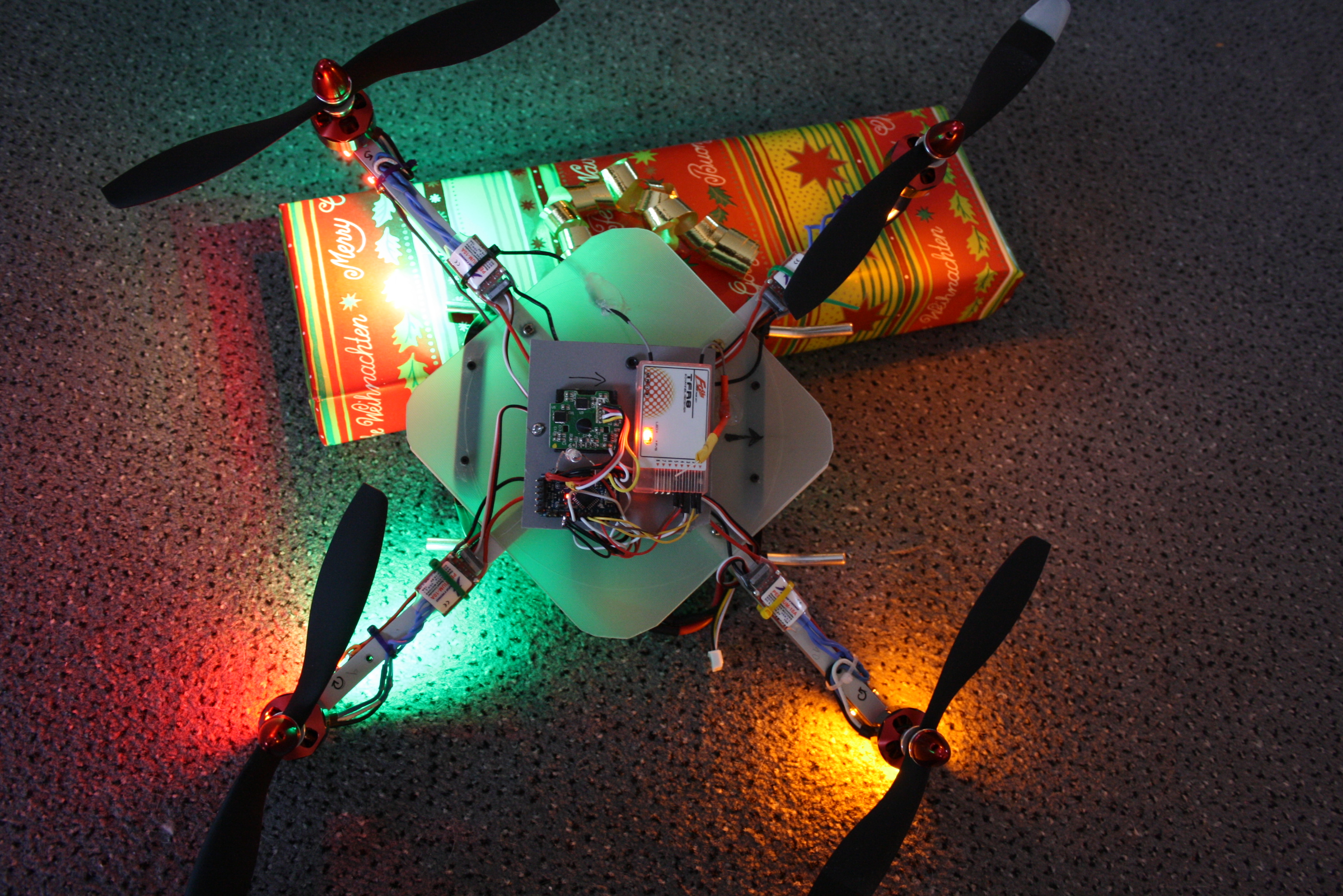

Guten Morgen
So hier ist meiner.
Noch ganz :D
Als ich damals die GFk-Platte atte dachte ich, och wie süss.
Jetzt muss sie auf jeden Fall noch kleiner. Aber erst nach dem Erstflug :wink: Evtl brauch ich dann eh ne neue :mrgreen:
Fröhliche Weihnachten euch allen !

Das wünsche ich auch euch allen. Und dir, Nico, viel Spaß beim Maiden-Flight :D

Ui, so nach und nach scheinen die ganzen Copter in die Luft zu kommen 8)
Ich wünsch euch auch viel Spass beim Fliegen und nen schönes Weihnachten :bigsmurf:

Cool Nico,
viel Spaß beim Erstflug. Wow, der Empfänger ist ja größer als die ganze Steuerung :)
Hast Dir auch die tollen Mitnehmer aus UK schicken lassen. Die werd ich mir für meinen Y6 auch noch bestellen.
Machst Du noch ne Haube drüber? Würde ich empfehlen. Ich hatte mir bei meinem MK damals ne halbe Plexiglas (Christbaumkugel aus dem Baumarkt) drübergestülpt. Die gibt es sehr günstig in versch. Größen und lässt sich auch (vorsichtig) bohren zur Befestigung. Hatte auf einer Seite einen Kabelbinder als Scharnier und auf der anderen Seite einen Klettverschluss. So konnte ich die Kuppel auch aufklappen.

:D ja Tom Empfänger ist echt riesig. Evtl assan, aber da brauch ich noch futaba Modul für.
So ne Halbkugel hab ich unten noch, sollte aber-da sie schon Jahre im Keller hin und herumgeworfen wurde- nicht mit aufs Bild :oops: Hab aber was andres bestellt :mrgreen:
Mit dem kabelstraps u Klett ist ne Gute Idee !
