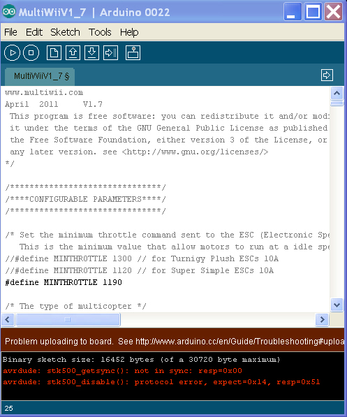

Hallo wollte die Software nochmal neu aufspielen doch leider bekomme ich nur noch am schluß diese Fehlermeldung :evil:
Was kann ich jetzt noch machen, ist das Ding reif für die Tonne??
FG Torsten
MFG Torsten

Hast du den USB-Adapter mit dem Stromadapter aufgesteckt? Das wäre falsch.
Zum Software-Aufspielen auf den Arduino musst du nur den USB-Adapter draufstecken. (ohne den Zwischen-Adapter)
Das Board an sich braucht keinen Strom vom LiPo. LiPO also abgesteckt lassen.

So Software ist wieder drauf. Danke :D Hatte den adapter mit drauf
MFG Torsten

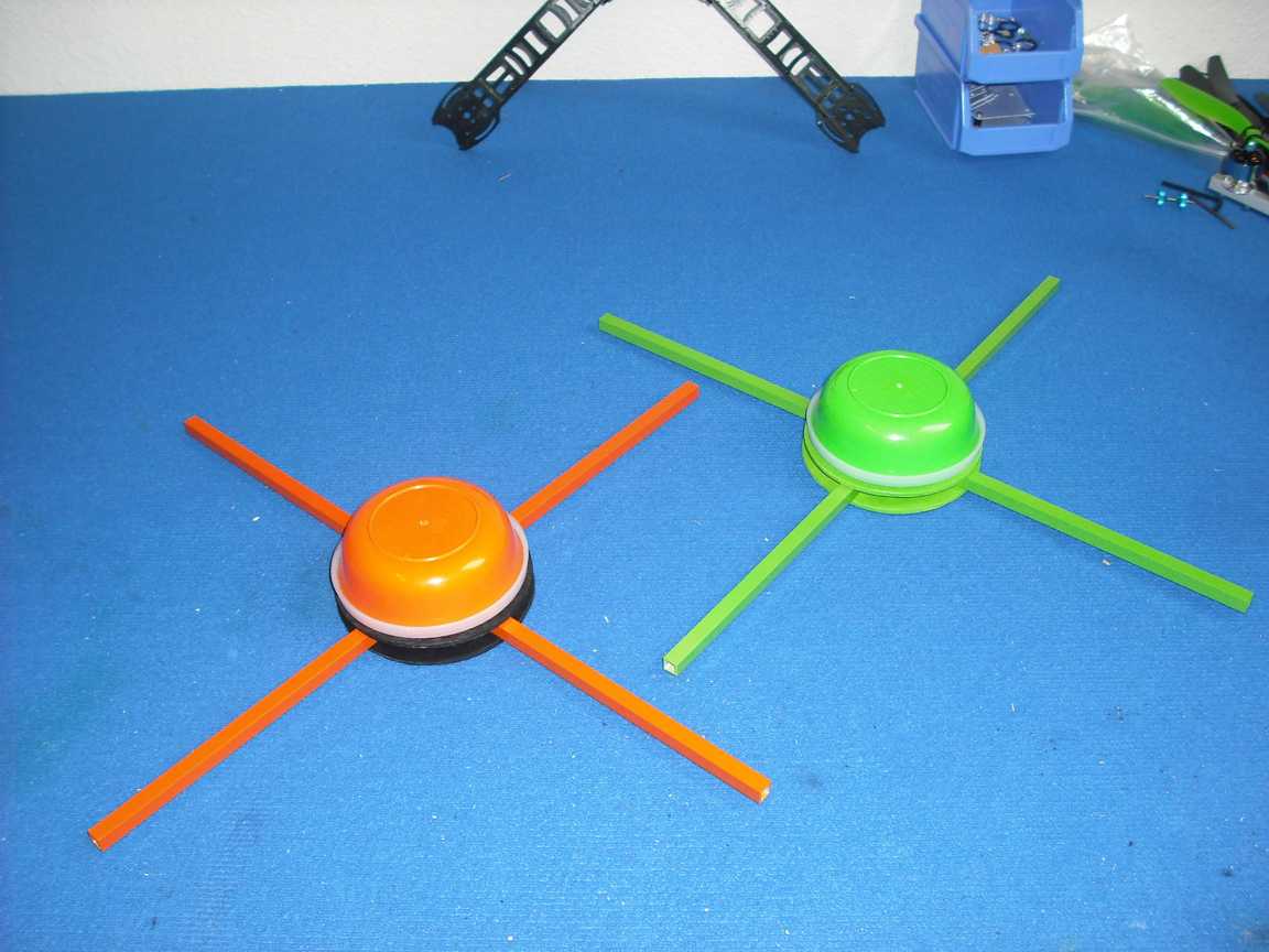

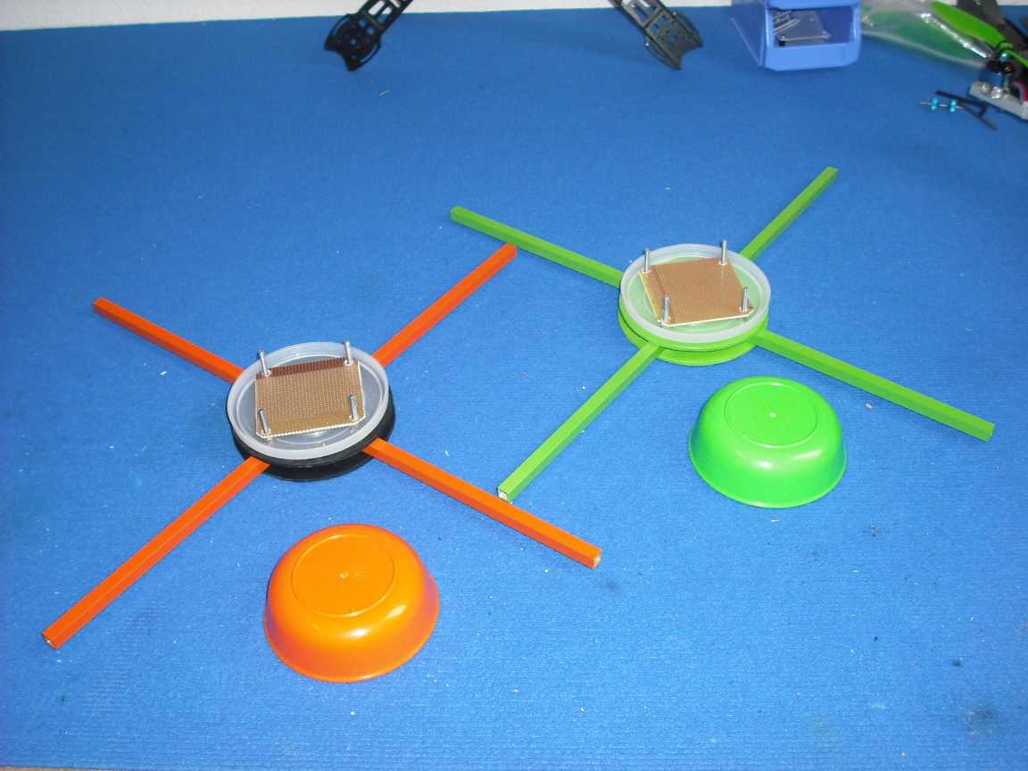

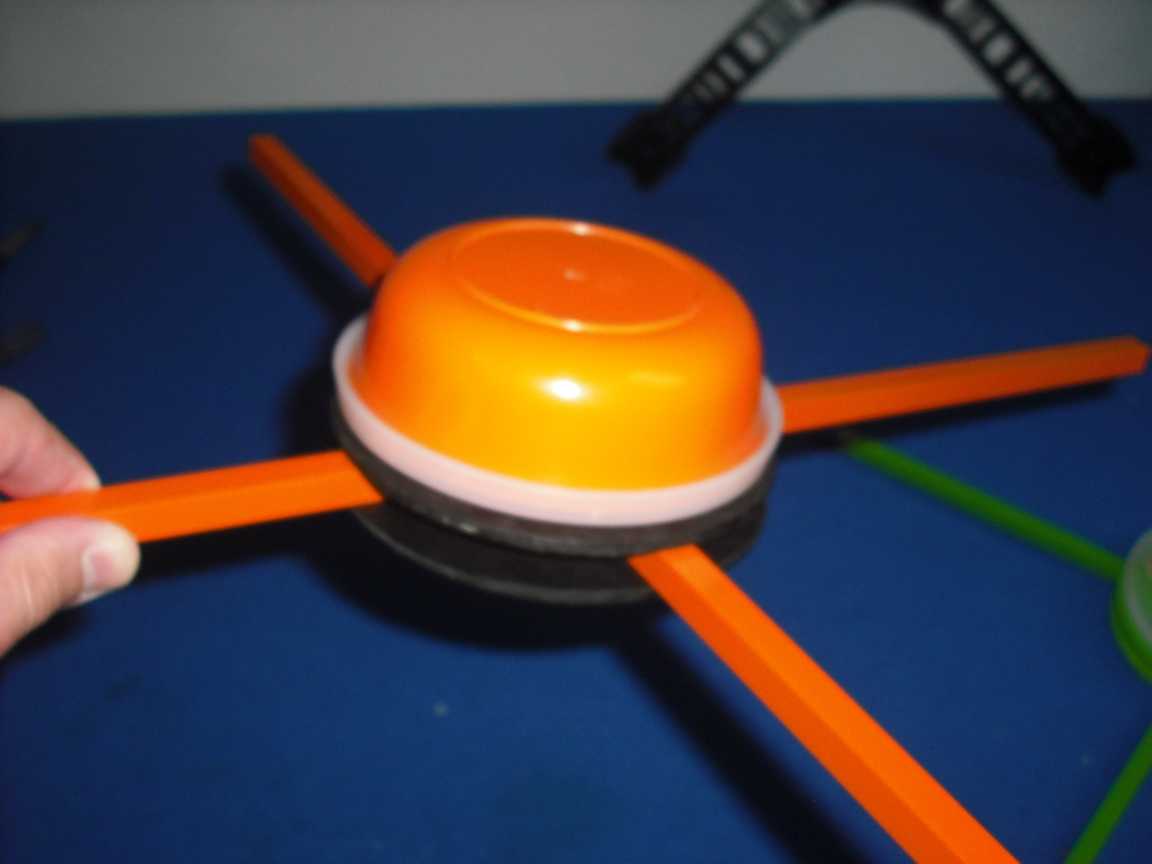

das wir mein neuer Rahmen.
Der Alte war mir zu eckig und dient mir jetzt nur noch als Versuchscopter
der neue hat 50cm ausleger und ne 12cm Dose (Durchmesser) oben drauf. Gibts bei Ebay für 5 Euro (3 Stück) :-) und in lauter verschiedenen Farben.
Gehalten wird der Alurahmen von 2 runden Holzplatten. Auf der obersten kommt die Frischhaltedose drauf. Der Deckel wird dazu einfach mit verschraubt und die Dose dann von oben gesteckt.
nur der Rohbau, muss noch warten bis die restliche Elektronik kommt.
no pain no gain
