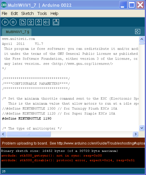

Hallo wollte die Software nochmal neu aufspielen doch leider bekomme ich nur noch am schluß diese Fehlermeldung :evil:
Was kann ich jetzt noch machen, ist das Ding reif für die Tonne??
FG Torsten
#6456 Re: Der WII-Copter ( Selbstbau-Projekt )
Verfasst: 29.07.2011 17:55:19
von Hummerfresse
Hast du den USB-Adapter mit dem Stromadapter aufgesteckt? Das wäre falsch.
Zum Software-Aufspielen auf den Arduino musst du nur den USB-Adapter draufstecken. (ohne den Zwischen-Adapter)
Das Board an sich braucht keinen Strom vom LiPo. LiPO also abgesteckt lassen.
Manuel
#6457 Re: Der WII-Copter ( Selbstbau-Projekt )
Verfasst: 29.07.2011 18:16:05
von caesar
So Software ist wieder drauf. Danke :D Hatte den adapter mit drauf
