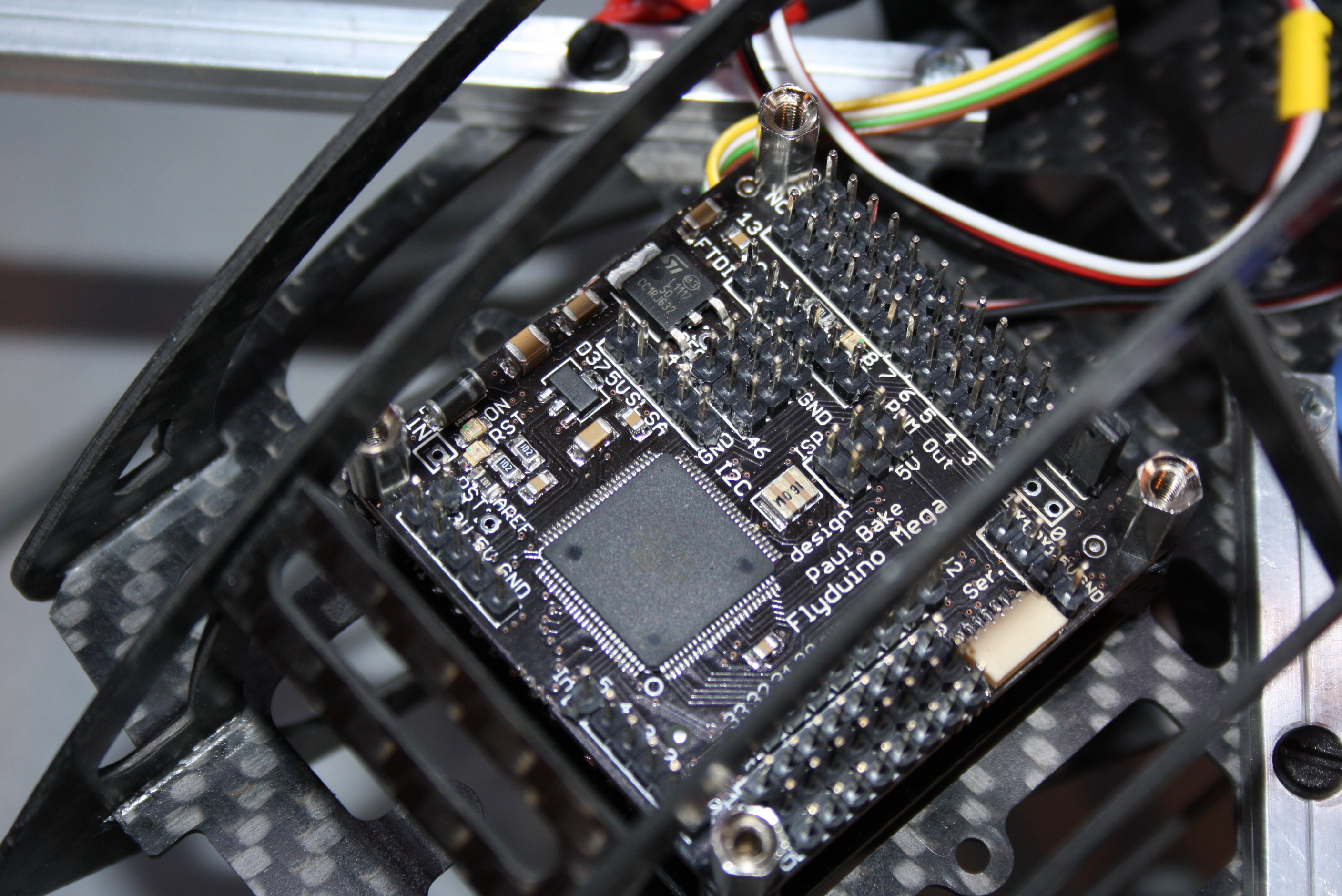

Hat einer von euch erfahrung mit dem Ardupirates Code ?
Ich habe für mein FlugEi ein Flyduino Gehirn mit arduino Mega besorgt. Mangesl IMU (Fabio hat momentan keine) kommen nur BMA020 und WMP zum Einsatz und zum ersten Test die wii software.
Der Flyduino flyduino.comist echt ein Schmuckstück! bis zum Octo ohne Summnsignal RX möglich. Direkter 3S/4S anschluss, GPS Möglichkeit 8) und und und
Das sensorboard kommt dann unter flyduino oder im Zentrum des copters. Wie man will :D

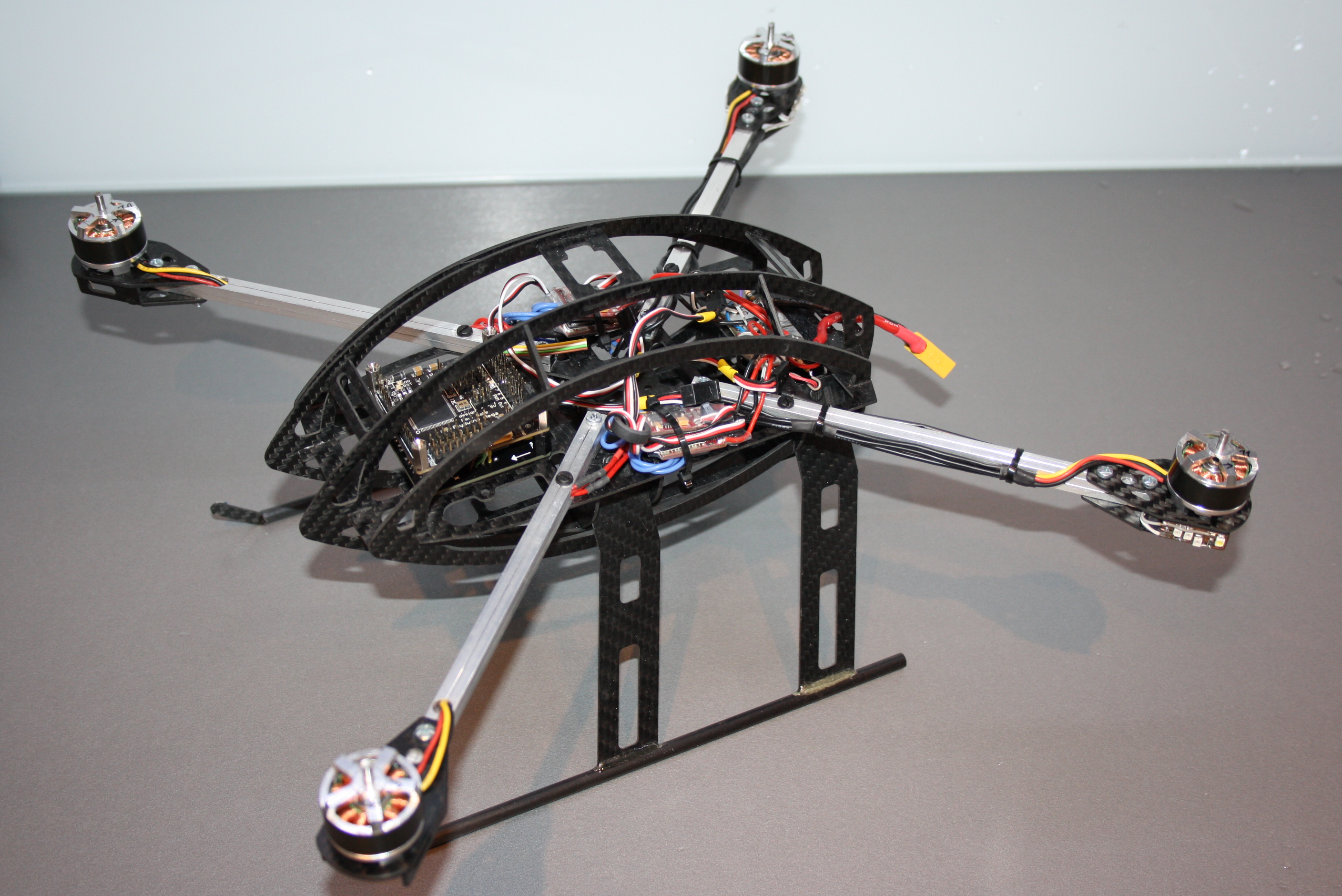

Sehr schick, Nico!
Hast Du schonmal daran gedacht, das ganze anstatt einem X als H aufzubauen? Dynai hatte sowas gemacht; sah klasse aus, wie ein futuristischer Gleiter.
Hat das flugtechnische Auswirkungen?
Grüße, Michael.

Der Rahmen ist nicht von mir und gebraucht, aber bei dem Preis musste ich zuschlagen :mrgreen: kommt noch ne tiefziehhaube drüber.
Der Entwickler des Rahmens hat einen Nachfolger entwickelt, wo die arme oben parallel , wi das von dir benannte H verlauft. Mal gucken evtl hol ich mir den noch.
Ob das flugtechnisch auswirkungen hat kann ich nicht sagen,, aber das X sieht m Flug halt geil aus! :D Wrummmmmmmm

Hi jungs,
ob h ob x hat keine auswirkungen, allerding hab ich bei meinem letzten flug vor 3 wochen den grund für meine probleme im schnellen vorwärtsflug gefunden... (und einer der gründe warum ich den rahmen ein 2tes mal verstärkt aufgebaut hab... hätte mir viel zeit sparen können)
füsschen vorne sehen leider nicht nur aus wie leitwerke sie haben ab einer gewissen geschwindigkeit auch genau diesen effekt, und da die vorderen gleich groß wie die hinteren waren führte das zu komplikationen...
soviel zum thema ein quadrocopter ist wie eine hummel und trixt die aerodynamik aus... NIX DA die gesetzte gelten halt auch hier und wehe dem der das für einen augenblick verdrängt. (im nachhinein frag ich mich echt warum ich das diesmal in meinem kopf ausgeblendet hab)
lösung beim letzen flug, die vorderen leitwerke/füsschen wurden entfernt, und die probleme waren wech.
